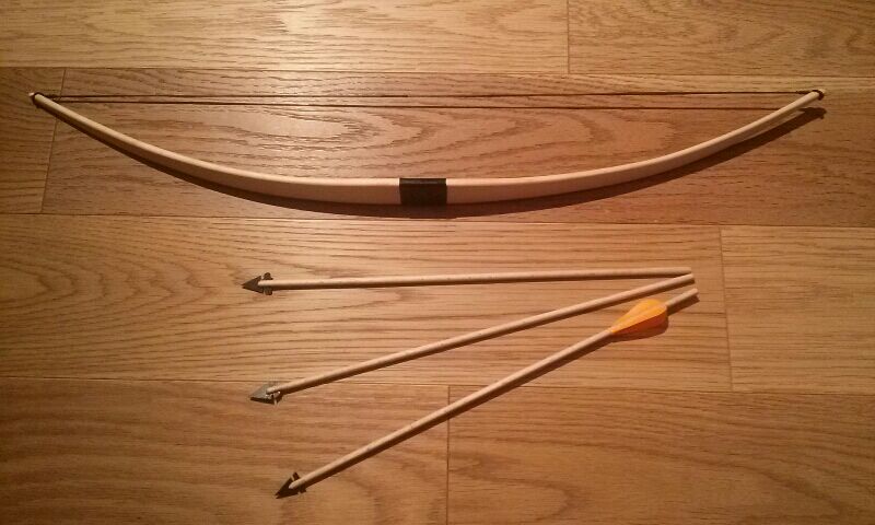

Re: Mäusebogen 1

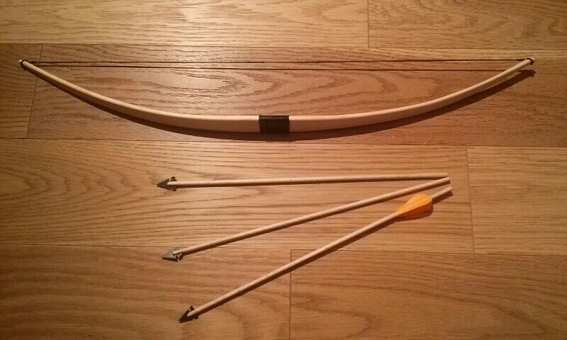

Spitze, aber der Pfeil ist enttäuschend!
Auch bei Minibogen müssen die Pfeile zum Bogen passen!
Tipp: Ich mache meine Minibogen-Pfeile aus Schösslingen von Flieder oder Liguster! Für 16# dürfen die (trocken!) ruhig 5 mm haben, d,h, frisch mit Rinde knapp 7...
Fichtenelch78
Beiträge: 1306
Re: Mäusebogen 1
Beitrag von Fichtenelch78 »
Ja..ich weiß..der Pfeil ist kacke! :( Aber es musste schnell gehen. Schöfflinge hab ich leider keine da, aber ich werde morgen den "Pfeil" nochmal etwas aufhübschen. VERSPROCHEN! :)

Re: Mäusebogen 1
Beitrag von alfred33 »

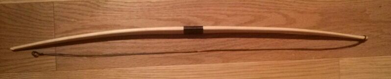

Scharf das Teil, der erste BHR der mir gefällt :D
kannst den auch mal abgespannt zeigen?
alfredle
(der mit der kleinen Wölfin)
Fichtenelch78
Beiträge: 1306
Re: Mäusebogen 1
So..der Kleine wurde gerade gemessen:
126 fps mit einem 91 Grain "Pinselschaftpfeil" :D Danke nochmal an Jens!

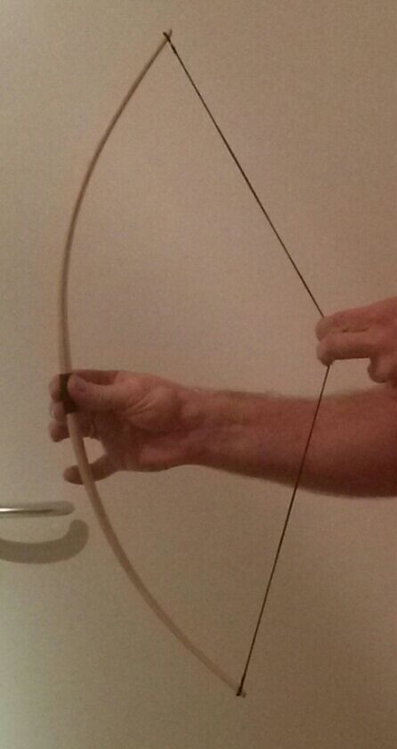

Abgespanntes Bild kommt noch. :)

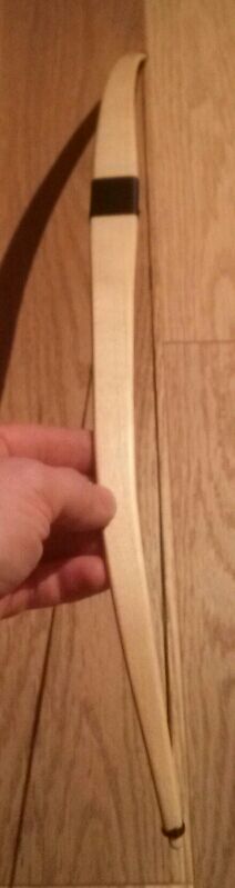

Hab also ein bißchen zeit für unfug.

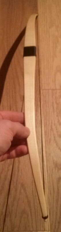

Hier die Schießlatte 'Banana shot'
Holz:Ahorn
länge :620mm
Zuggewicht ca 11 lbs
....und hut ab an alle vorher gezeigten Bögen mit einem perfekten Tiller auf dieser Grösse
Gruss Andy
