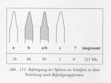

Bei den Moorfunden aus dem Illerup Adal Moor in Dänemark, wurden 121 Schäfte bzw Schaftteile gefunden die für eine Befestigung einer Tüllenspitze gefertigt waren. Davon hatten 16 Stück eine Schulter (a), 30 Stück eine Schulter und zusätzlich eine Fadenwicklung (a/b) und 68 Stück waren angeschrägt und mit einen Faden umwickelt (b) nur eine Spitze war nur angeschrägt und ohne Zusatzwicklung (c) von 6 Pfeilschäften kann man Heute nicht mehr genau sagen wie der Schaft unter der Tülle beschaffen war. Bei einzelnen Spitzen lies sich noch eine (Holz) Niete aus Weißdorn durch Tülle und Schaftspitze nachweisen.doubleD hat geschrieben:...bzw wie hat man es früher gemacht ?
Bei den Funden handelt es sich um Waffenopferungen oder gezielten Niederlegungungen in Mooren, die Waffen stammten alle aus der römischen Kaiserzeit und der germanischen Eisenzeit. Grob gesehen von Christi Geburt bis ca. 600 n. C.
