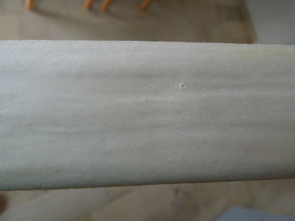

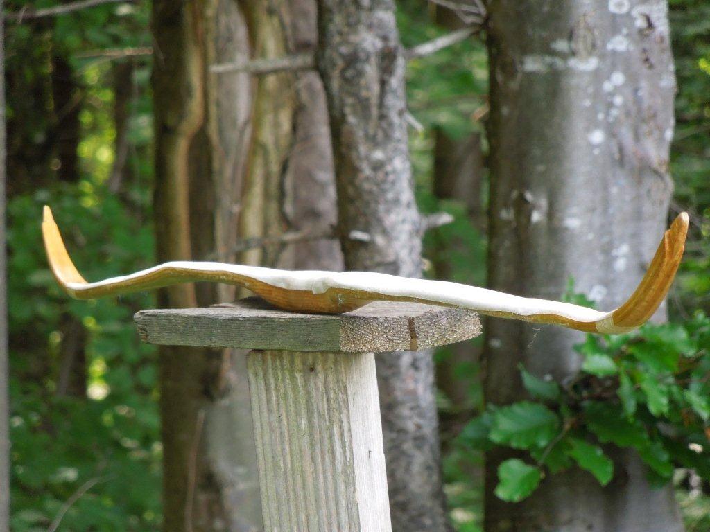

Hier die Bilder vom Rohhautbacking:
Die Ränder sind noch nicht korrigiert bzw. verschliffen
Die Blasen Reperatur wird noch geschliffen
Der Bogen wird jetzt für das Finish vorbereitet, d.h. die Nocks und den Griffbereich in die endgültige Form bringen, alles verschleifen bis Körnung 180, und wenn das Backing getrocknet ist gehts an die Bemalung - ein Schlangenmuster (wahrscheinlich Dreiecksnatter)
Vor der Bemalung wird er noch einmal geprüft (Tiller, Zuggewicht), aber erst wenn er 2 Tage lang kein Gewicht mehr verloren hat, aktuell liegt er bei 508 Gramm.

@Hurny: musst du net, wenn du die Blasen zerstochen hast, den Hautleim nochmal etwas erwärmen, damit er in dazwischen fließt?
Re: Osage Recurve mit Sehnenbacking
Verfasst: 26.05.2012, 11:53
von Lord Hurny
@Haithabi,
das dachte ich auch, aber die Haut ist nach dem Anstechen der Blase und mi dem Drüberstreichen mit dem Finger sofort kleben geblieben, also dürfte der Leim noch feucht genug gewesen sein. (es war ja auch die Haut selber noch sehr feucht nach dem Entfernen der Mullbinde).

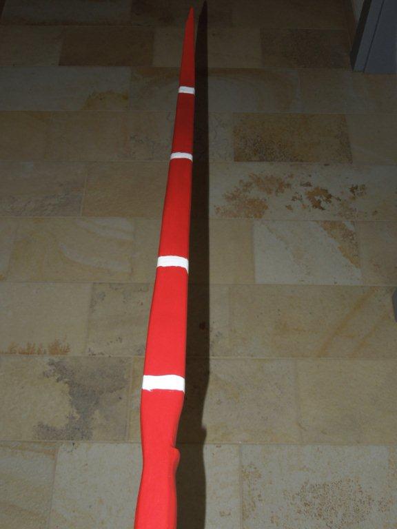

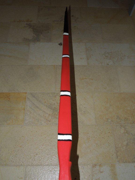

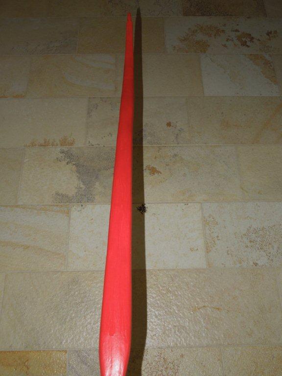

Sodala, ich bin gerade mitten in der Bemalung.
Leider habe ich mich dabei ziemlich ungeschickt angestellt und mit dem Lack böse herumgekleckert, darum habe ich mich kurzerhand entschieden den ganzen Bogen unterm Lack zu verstecken.
Hier die ersten Bilder:
