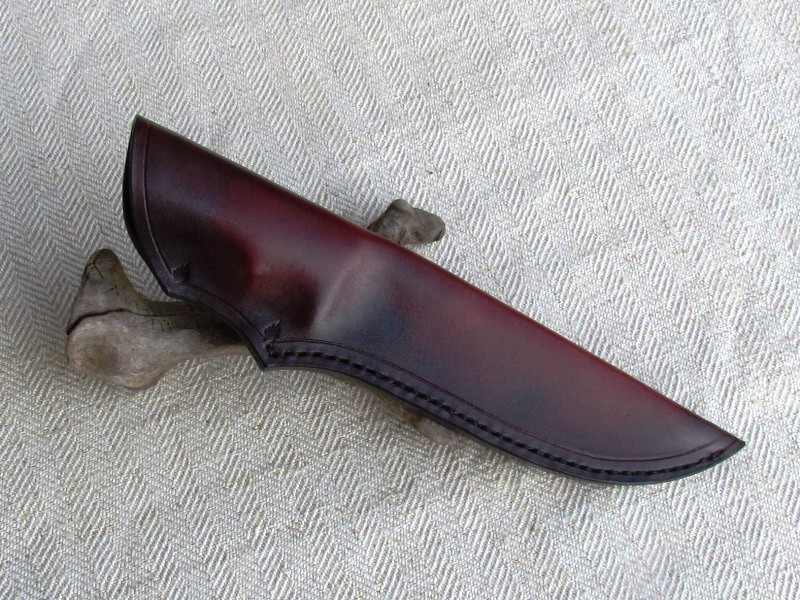

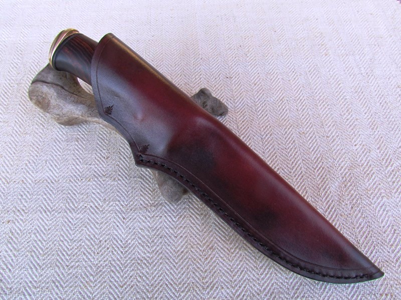

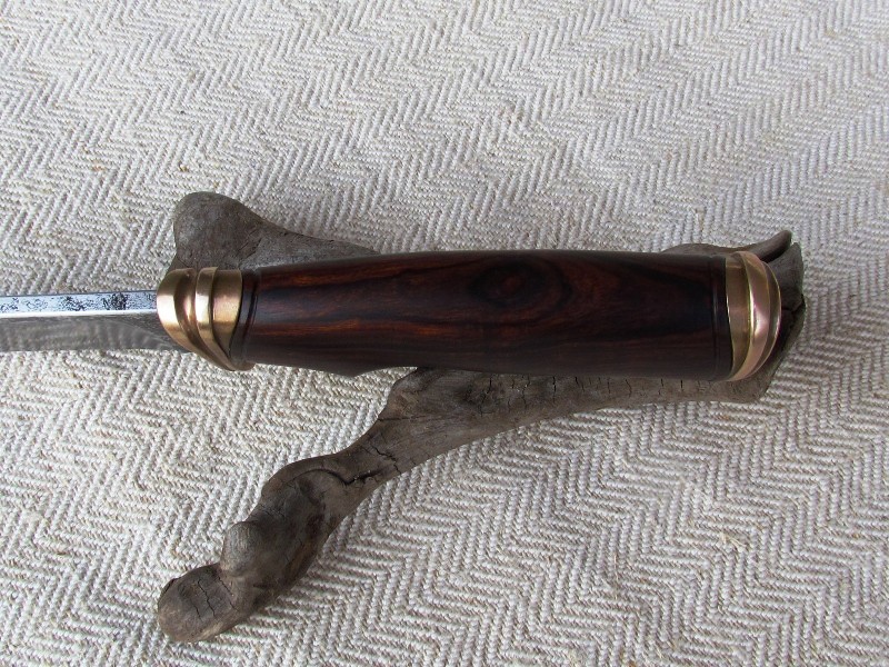

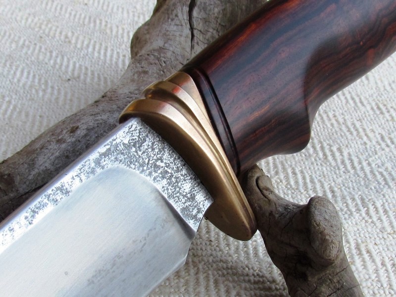

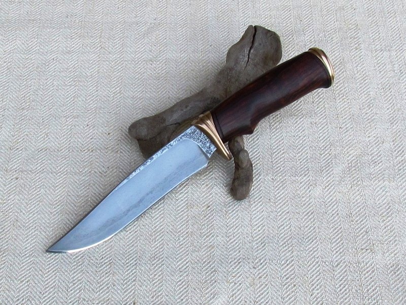

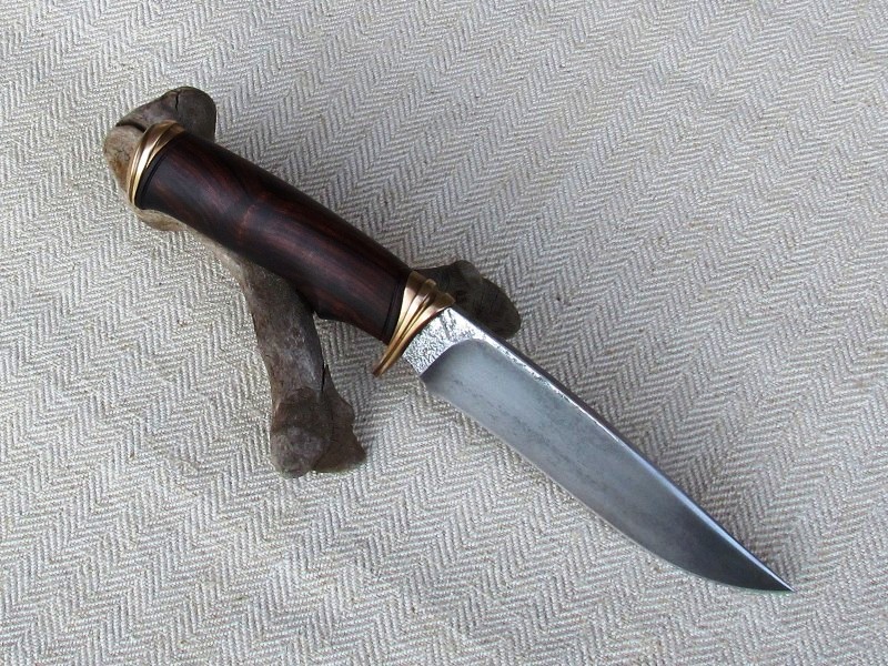

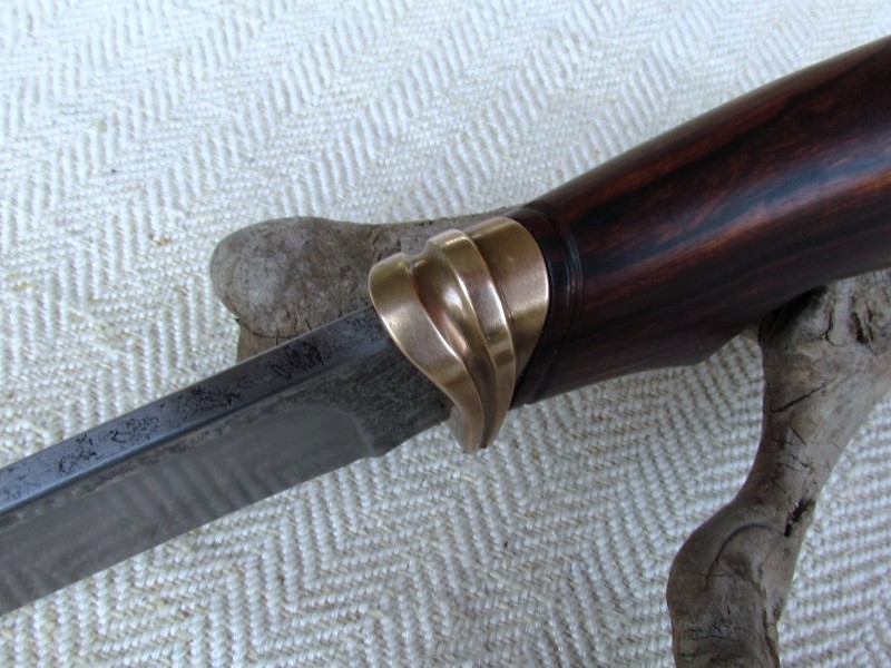

O1 mit Bronze und Wüsteneisenholz
das Ding hat mich seit letzten Dez. beschäftigt - und nun inkl. Lederscheide endlich fertig. Parier und Endstück sind aus dem Vollen "geschnitzt".
- Stahl: 1.2510 - differentiell gehärtet
- Griff: Wüsteneisenholz
- Parier und Endstück: Bronze mattiert und anschliessend brüniert
- Gesamtlänge: 27 cm / Klinge: 15 cm
- Klingendicke: ca. 5.4 mm - im letzten Drittel getapert
Gruss
Michel
Gruss
Michel

Hallo Michel,
Ein schönes Messer ist Dir da wieder gelungen. Da passt alles. Mehr muss ich nicht sagen
Roland
P.S. doch, eines noch. Ich würde gerne den Knauf sehen und wie Du diesen befestigt hast? Kannst Du ein Bild davon machen?
Roland

Gefällt mir sehr gut! Großes Lob, besonders aber für das Parierelement und die Passungen!

@Roland - durchgehender Erl, am Ende verstemmt und anschließend egalisiert.
Gruss
Michel
@Tom Tom - Dein Angebot ?
Gruss
Michel

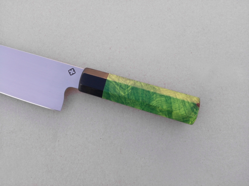

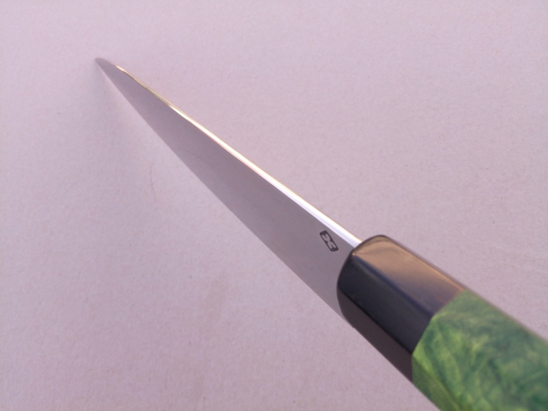

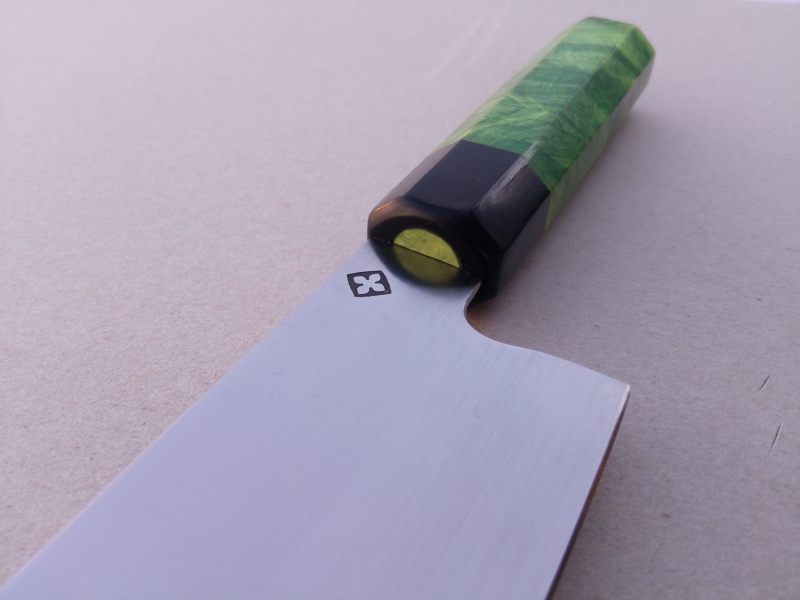

Sehr schönes Messer Michel!

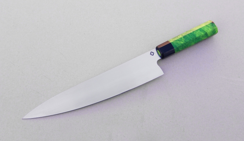

Ich hab auch wieder eins gemacht! Ich wollte schon seit längerem ein Gyuto machen, jetzt ist es endlich fertig. Ein haufen Arbeit ist in dieses Messer geflossen. Das ist das bisher größte Messer das ich aus SB1 gemacht habe, der Feinschliff bis K600 hat gefühlt ewig gedauert.
Eine Besonderheit ist die Büffelhornzwinge, die auch wirklich über dem Holz sitzt.
Klingenlänge: 240 mm
Klingenstärke am Griff: 3 mm
Gesamtlänge: 375 mm
Klingenmaterial: SB1, 60 HRC
Griffmaterial: Büffelhorn, Stabilisiertes gefärbtes Pappelholz
Felix
Gesamtlänge: 375 mm
Felix

Hallo Felix,
Toll geworden, die Mühe hat sich gelohnt.
Feinschliff an SB1, wirklich nicht das reinste Vergnügen, schon gar nicht bei so einem großen Messer.
Roland
