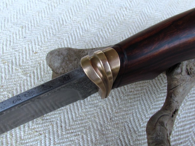

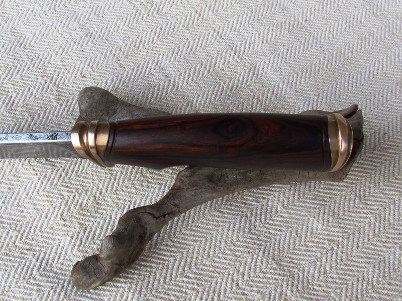

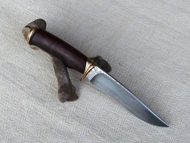

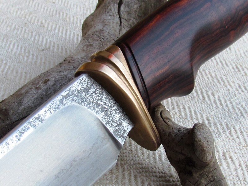

O1 mit Bronze und Wüsteneisenholz
das Ding hat mich seit letzten Dez. beschäftigt - und nun inkl. Lederscheide endlich fertig. Parier und Endstück sind aus dem Vollen "geschnitzt".
- Stahl: 1.2510 - differentiell gehärtet
- Griff: Wüsteneisenholz
- Parier und Endstück: Bronze mattiert und anschliessend brüniert
- Gesamtlänge: 27 cm / Klinge: 15 cm
- Klingendicke: ca. 5.4 mm - im letzten Drittel getapert
Gruss
Michel

P.S. doch, eines noch. Ich würde gerne den Knauf sehen und wie Du diesen befestigt hast? Kannst Du ein Bild davon machen?

@Roland - durchgehender Erl, am Ende verstemmt und anschließend egalisiert.
