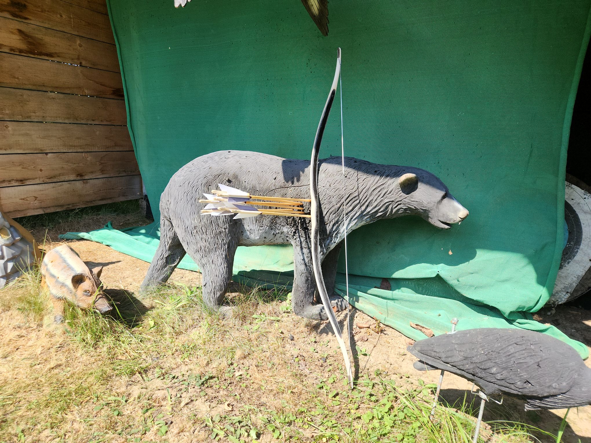

Jetzt konnte ich ihn endlich schießen.
Meine Standard-Pfeile haben gleich gut gepasst.
Er gefällt mir richtig gut vom Schussverhalten und wirft auch Kraftvoll. Bin sehr zufrieden. Durch den Chrony hab ich ihn auch probiert. Die Pfeile wiegen 465 grain und ich hab den Bogen auf etwa 27,5" AMO gezogen. Laut heutiger Messung im realen Auszug hat er da 40,5#. Das käme auf ca 11,5 gpp. Da hatte ich durchschnittlich 48 m/s = 157 fps. Höchstwert war 49,1 m/s = 161 fps. Und einen ausreißer mit 75 m/s = 246 fps 😂. Dann hab ich noch Carbonis mit 328 grain probiert was auf 8,1 gpp kommt. Da hatte ich durchschnittlich 56,5 m/s = 185 fps und einen Höchstwert von 58,5 m/s = 192 fps. Also ich bin happy 😊.
Aus einem Video geschnitten
