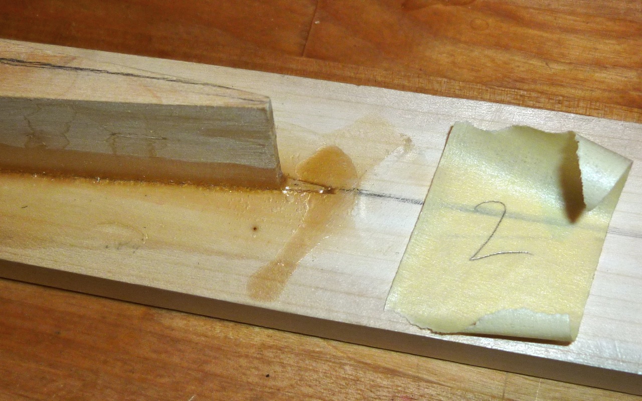

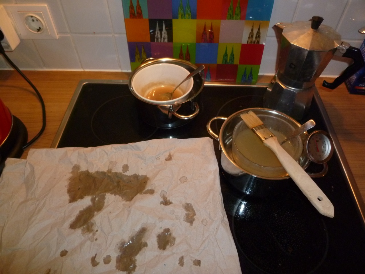

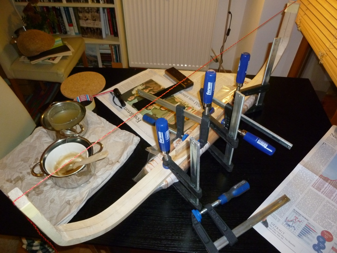

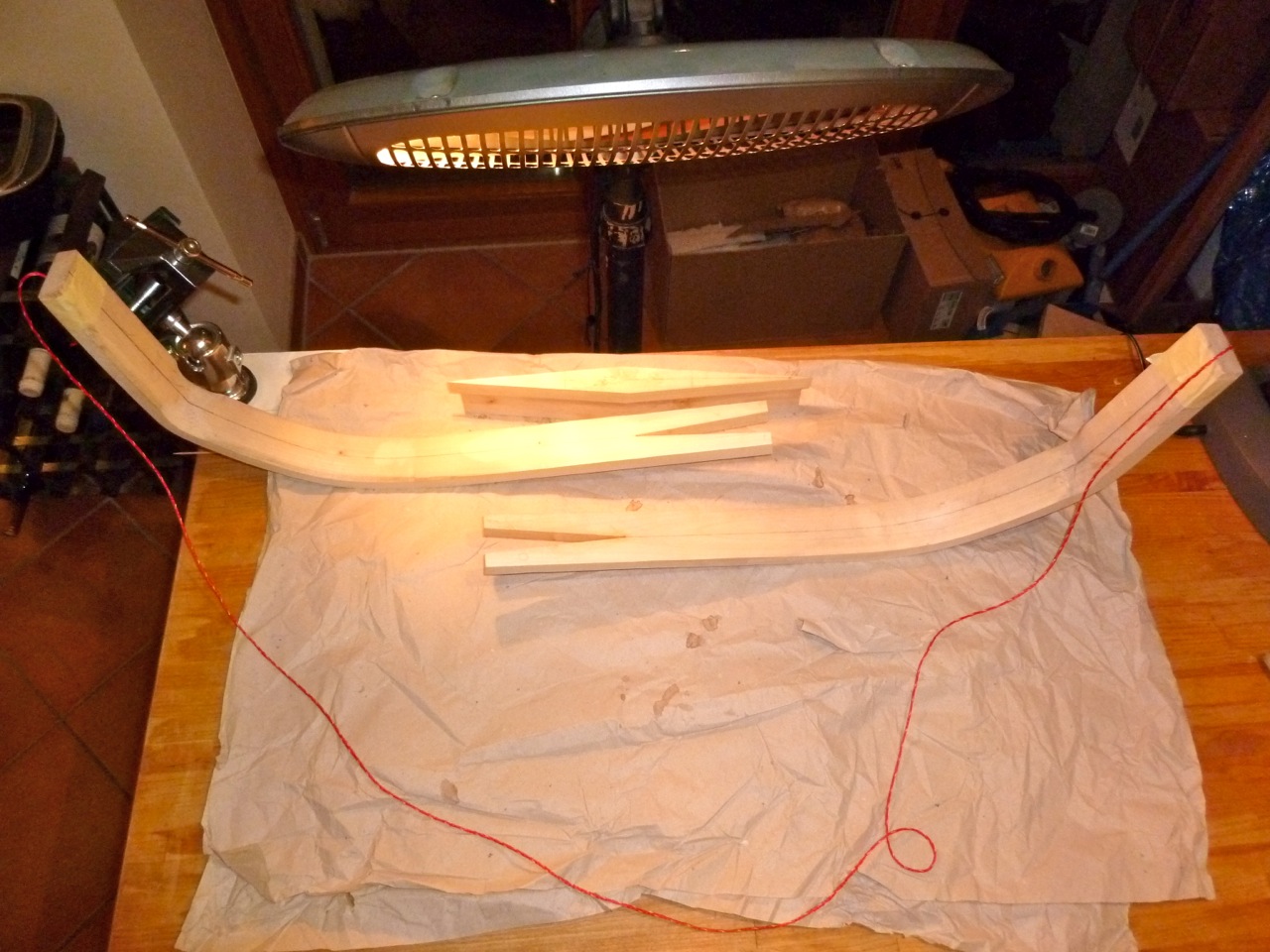

Hier ist die Welt noch in Ordnung und der Hautleim erhitzt sich langsam, vorne 3%, hinten 30% Konzentration: Die Klebeflächen der Wurfarme und des Griffes wurden im Verlauf von gut zweieinhalb Stunden immer wieder mit dem 3%igen Leim gesättigt, bis sie glänzten wie lackiert. Dann kam der dicke Leim zum Zuge, und ich drückte die drei Teile zusammen - und musste feststellen, dass sich die Passgenauigkeit durch den Auftrag des dünnen Leimes ziemlich verändert hatte: Einer der Spleisse wies auf einmal einen ziemlichen Spalt auf... Gaaah!
Ich flutete die Spalte mit dickem Leim und musste erstmal warten, bis er gelierte. Das hat erstaunlich lange gedauert. Ein Versuch, den V-Spleiss dann irgendwann mit einer Zwinge zu schließen, führte trotz der Wartezeit dazu, dass das Griffstück langsam aus dem V-Spleiss gedrückt wurde. Ist ja logisch bei den schrägen Flächen...
Ergo musste erst das Griffstück an einer darunter gelegten Leiste fixiert werden. Eine weitere Spende des kleinen Ikea-Sofas, das schon so viel zum Projekt beigetragen hat
Dann den Wurfarm nochmal randrücken, korrigieren und ebenfalls an dieser Trägerleiste fixieren. Dann erst konnte ich die Zwinge setzen, mit der der Spalt geschlossen wurde. Auf der anderen Seite das Gleiche, nur für den Fall. Puh

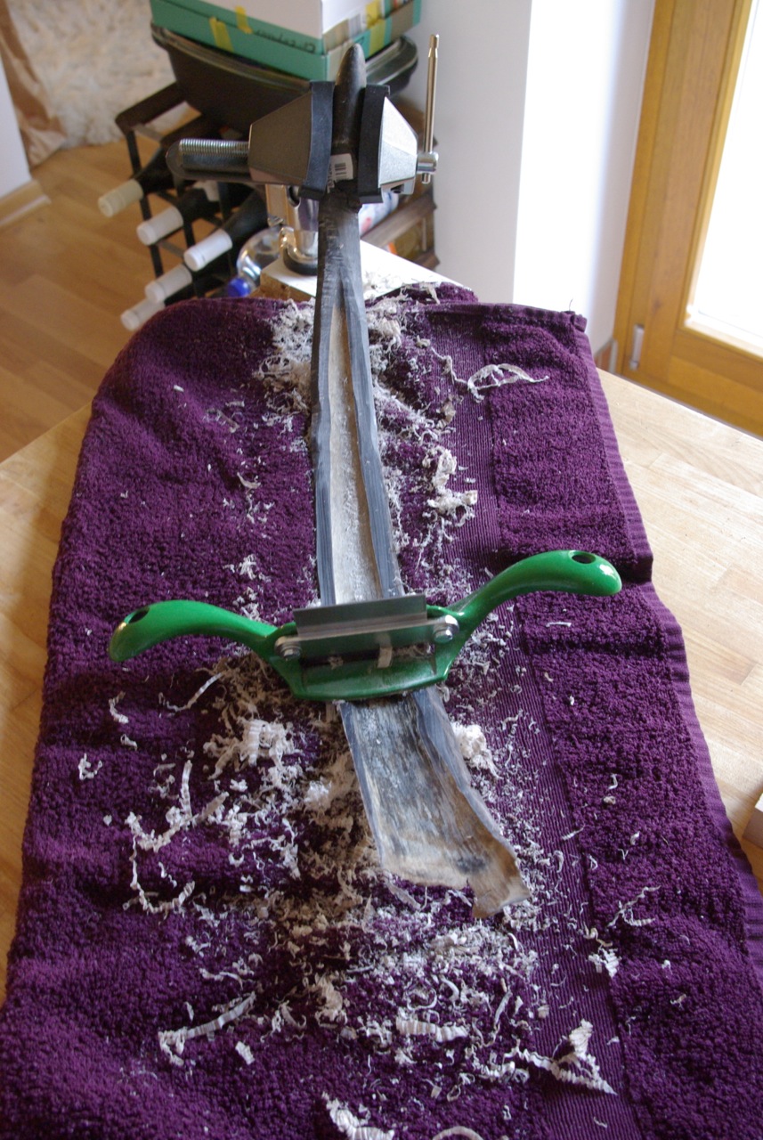

Zu dem angerissenen Hornstreifen bin ich noch nicht gekommen, aber heute ging es fröhlich (ächz!) weiter mit dem Abtrag der "Seitenwände", damit die Streifen nochmal erhitzt und weiter plattgedrückt werden können.

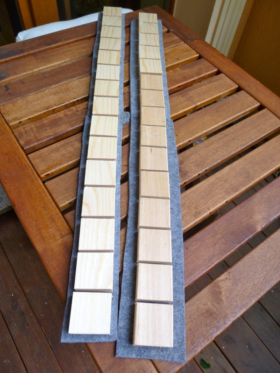

Wie schon Acker bei seinem Projekt geschrieben hat: Es muss doch einiges an Zubehör/Gagdets produziert werden. Hier die Filzstreifen samt Anpressklötzchen, mit denen die Hornstreifen später beim Verleimen mittels Schraubzwingen an den Holzkern gepresst werden. Von der Seilmethode bin ich nach der Erfahrung der auseinanderschwimmenden Spleisse dann doch abgekommen; wenn auch die Hornstreifen trotz Riffelung das Schwimmen auf dem Holzkern anfangen sollten, dann wäre das NICHT GUT.

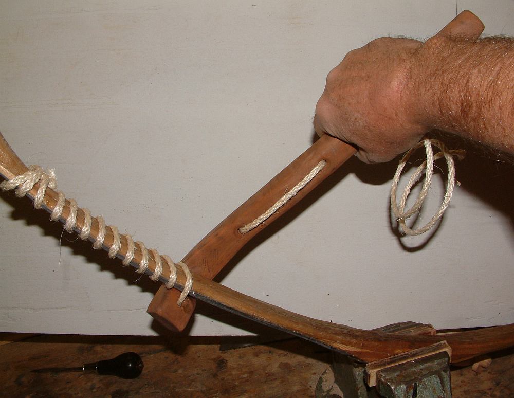

Du gibst dir viel Mühe und das sollte so auch klappen mit den Klötzchen. Wäre mir aber zuviel Arbeit. Ich lege auf die Sehnenschicht und auf den Hornstreifen jeweils einen Furnierstreifen Holz 2 mm. Der paßt sich an und schützt vor den Kanten der Schraubzwingen.Arry hat geschrieben:Wie schon Acker bei seinem Projekt geschrieben hat: Es muss doch einiges an Zubehör/Gagdets produziert werden. Hier die Filzstreifen samt Anpressklötzchen, mit denen die Hornstreifen später beim Verleimen mittels Schraubzwingen an den Holzkern gepresst werden.
Wenn man allerdings mit Nuten im Horn arbeitet oder aber die Streifen sehr genau in der Breite aufeinander abstimmt, dann geht es mit dem Tendschek auch sehr gut. Erfordert aber etwas Übung. Kann man aber trocken üben....
Re: Osmane in spe, angepeilt 60# bei 31"
Hehe, ja... Aber mein Tendschik ist der aussortierte Holzgriff einer Badebürste, und ich hätte einen vernünftigen erst machen müssen. Da war es ungefähr gleich aufwendig, einfach eine Latte zu zersägen und auf die Filzstreifen zu kleben

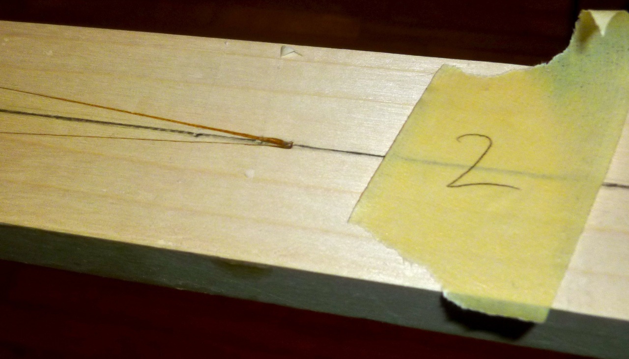

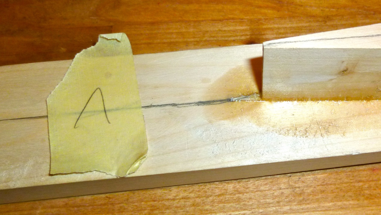

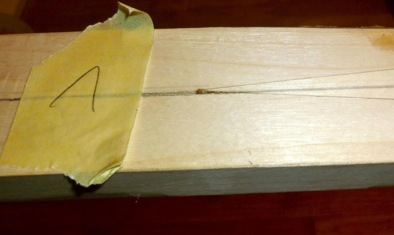

Die Kleberpfützen unter dem Griff habe ich weggehobelt, und folgendes ist zum Vorschein gekommen: Die Spleisse sind an den Spitzen also etwas verrutscht. Was meint Ihr - muss ich mir Sorgen machen?
