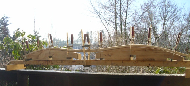

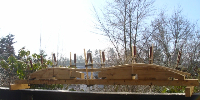

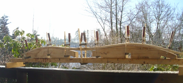

Holler in R/D Form
Nach dem gestrigen Dampfmarathon ist es nun vollbracht :)
Er liegt sauber in den extra angefertigten Formen , das hat soweit sehr gut geklappt.
Ich bin nun gespannt wie er die Form hält nach dem Trocknen und dann beim Tillern.

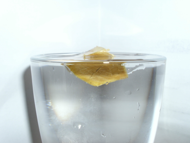

Das Holz ist extrem schwer !
Das Probestück, wurde in der Mikrowelle ( 2min ) und anschließen noch für 30min bei 170°C im Backofen getrocknet, ist also so eher staubtrocken.
Liegt wie ein Eisberg im Wasser ! :o
Es wäre interessant zu wissen , da soviele Hollers in diesem Turnier vertreten sind, welche Dichte eure aufweisen ! ?
Also seid so lieb und testet mal selbst :)

Mein Holler ist im direkten Vergleich zum Ahorn (länger, Breiter und Dicker) und dem Hasel
(zwar Kürzer aber Breiter u. Dicker) noch Sauschwer...
etb
Beiträge: 10951
@Eddy: Süß aber nicht sauer ? Los mach das gescheit , Probekörper machen und dann wassertest oder wiegen ... alte Hasen müssen voran gehen :)
Das groß meiner sonst geernteten Holler lagen bei einer Dichte von 0,65 kg/dm³ ( +- 0,07 ) der obrige liegt da eher bei 0,9 / 0,95 ! -> mehr wie schweres Osage ::)

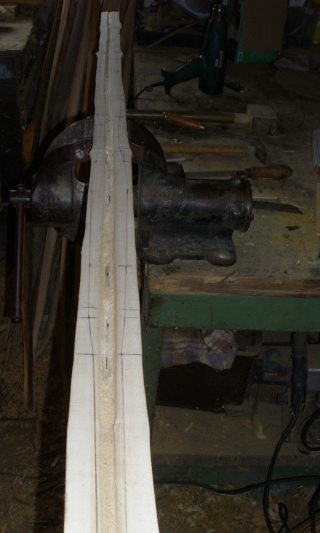

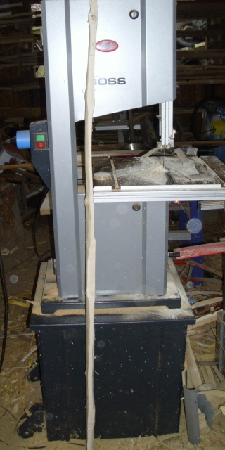

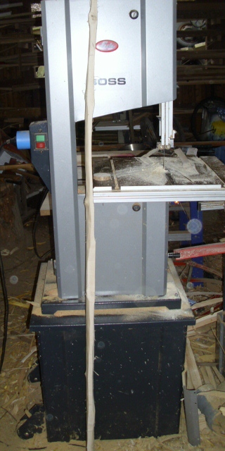

Holler Nr 2

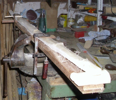

Trotz eisiger Kälte , auch in der Werkstatt herrscht väterchen Frost, habe ich den 2ten Holler stave vorbereitet.
Wie bei Nr 1 wurde das Design aufgezeichnet und dann per Bandsäge grob ausgesägt.
Dann ebenfalls mit der Bandsäge die Dicke reduziert .

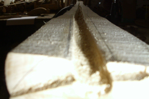

Oben etwas deflex, da muß gegen gesteuert werden .
Mit Klötzchen unterlegt und etwas reflex aufgespannt
fetter Markkanal :
Nun steht er im Haus zur Trocknung.

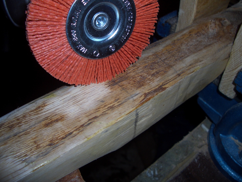

1820 g - 11,2 % Gewichtsverlust (der Flur schafft was weg) - Holz weiterhin in Ordnung...
Ich hab mich nochmal an den Jahresringen versucht, aber ich glaube, das Holz ist noch zu feucht. Ich finde zwar den Übergang und kann den auch stellenweise freilegen, aber das Ziehmesser gleitet nicht daran entlang. Ich werd wohl noch ein paar Tage warten müssen.
Ersatzweise habe ich dann mit ner (inzwischen eingetroffenen) roten Kunststoffbürste von Wolfcraft versucht, den Rücken da zu putzen, wo er stehenbleiben soll. Mit diesem Modell gehen die Bastreste auch recht gut runter, man muss aber aufpassen, dass man nur mit geringen Drehzahlen arbeitet und nicht zu sehr aufdrückt.
Bürste im Einsatz
Bürste im Einsatz
Ergebnis
Ergebnis
Nach den heutigen Arbeiten waren noch 1800 g übrig.

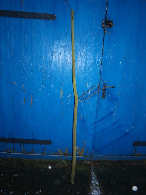

Snake-Jo: Korbweide Post 1

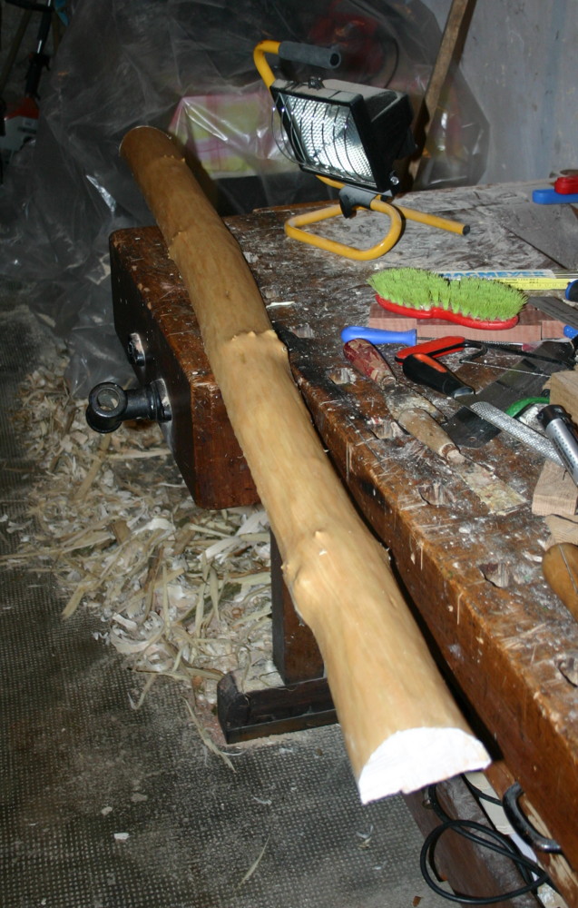

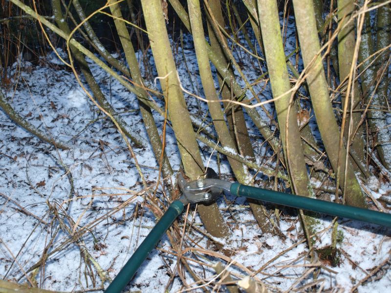

Ich werfe noch eine Korbweide ins Rennen, gerade noch vor Einbruch der Dunkelheit geerntet.
Vorteil von Weidenholz: biegsam, reißt nicht, trocknet schnell
Nachteil: nicht druckstabil, man benötigt biegsame Äste, sowie Überlänge (190 cm für 28" Auszug)
Der Stab hat 190 cm bei 35 zu 25 mm Durchmesser

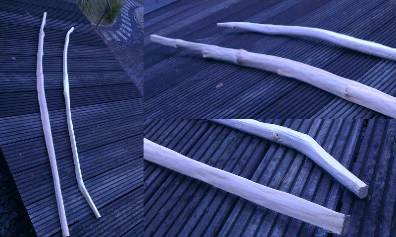

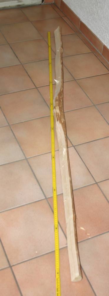

Aus den beiden Stämmchen hab ich die Rohform ausgearbeitet. Bei beiden sieht man sehr gut den Reflex.
Benutzt hab ich bisher: Ziehmesser, Klappsäge
Hier der Link zur Ernte:
http://www.fletchers-corner.de/viewtopi ... 29#p374029

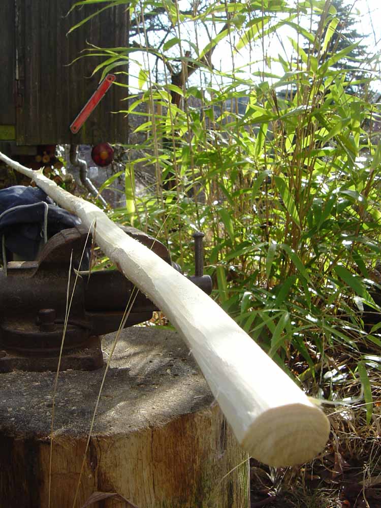

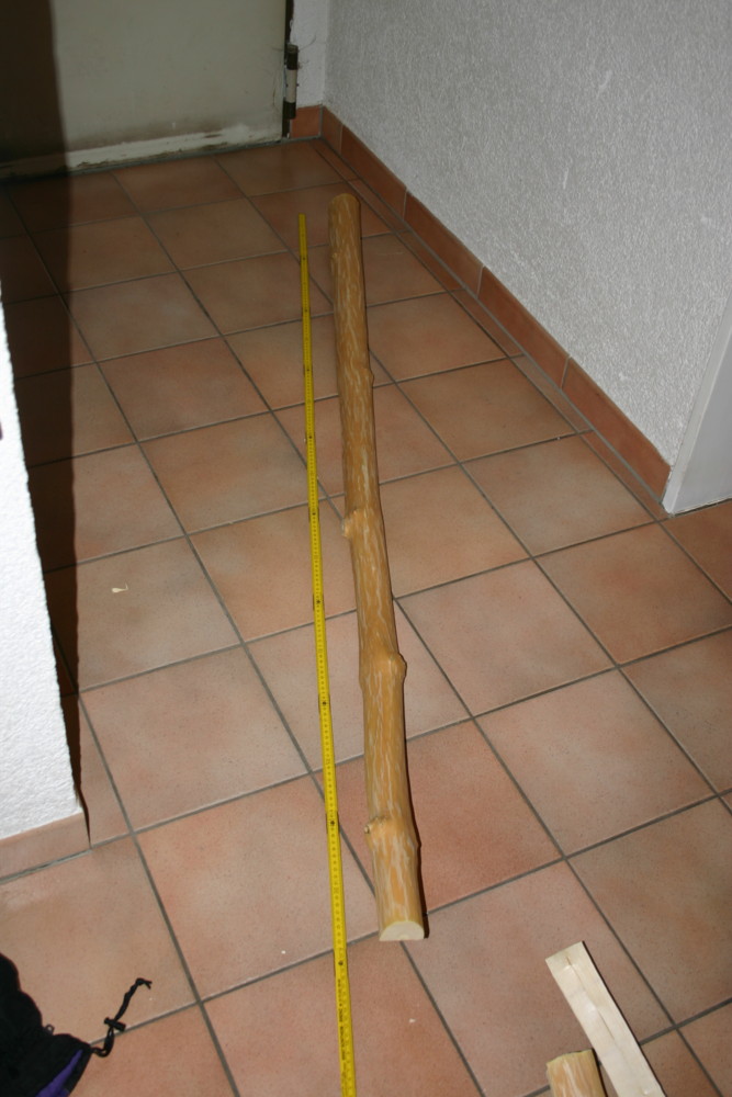

heute kam zum ersten mal in diesem Jahr bei uns die Sonne raus, das war die Gelegenheit draußen und bei gutem Licht die äußeren Jahresringe runterzumachen
LJB hat geschrieben:@Benzi, verstehe ich es richtig das du mit stehende Jahresringe baust? Spannend!
@LJB ähm.... nö..... schaust Du hier: Maruki-Yumi-Jahresringe
Zuletzt geändert von benzi am 12.01.2013, 11:40, insgesamt 1-mal geändert.
