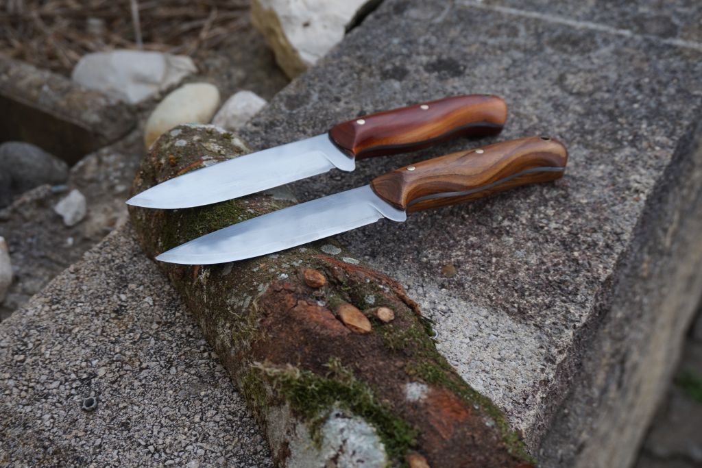

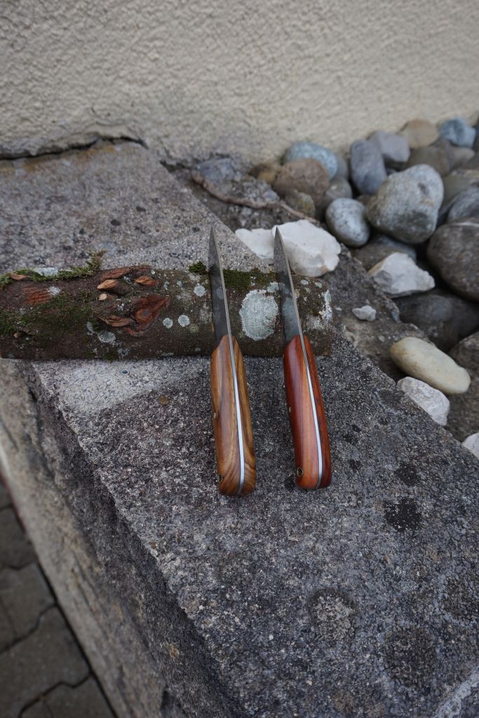

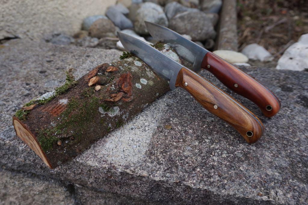

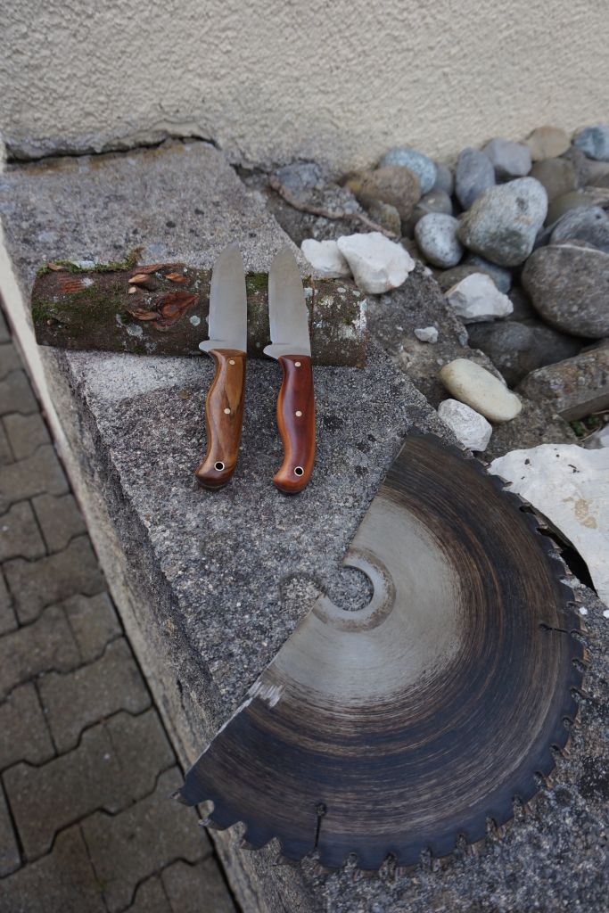

Heute zeige ich euch meine ersten 2 Messer , die selbst aus einem 3mm Sägeblatt hergestellt habe. Für die ersten zwei bin ich ganz zu frieden. Sie sind nicht von einem Messer-Meister, aber das war auch klar , da ich ja zum ersten mal Messer baue. Das Messer mit dem Zwechtgenholz-Griff ist für einen Freund zum Geburtstag. Das Ganze hat auch eine symbolische Bedeutung... Die beiden Klingen sind aus dem selben Blatt hergestellt, also aus dem selben Stahl geschmiedet wie mein Freund und ich

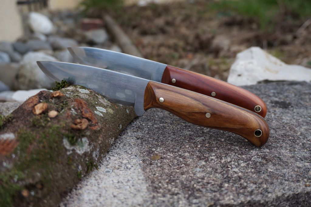

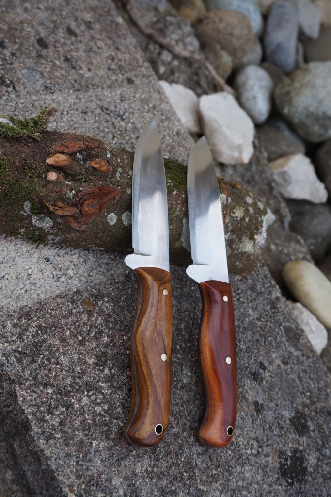

Ich hoffe die zwei Outdoor Messer halten etwas und sind nicht zu hart. Ich hatte beim Härten einige kleine Spuren auf der Klinge, die wahrscheinlich vom Öl stammen. Ich hatte es zwar vorgewärmt , aber so wie es aussah nicht warm genug. Beim nächsten härten wird es besser
Ich habe sie mit viel Mühe fast raus bekommen, nur die Klinge ist nicht ausreichend dick um sie ganz weg zu bekommen, ohne das ich die Klinge zu dünn geschliffen hätte. Das Härten war aber Erfolgreich, da ich kaum noch Abtrag mit der Feile hatte und ich Glas ritzen konnte.
So nun zu den Daten:
Klinge: Aus einem 3mm Sägeblatt
Griffe: Zwetschge und Goldregen
Stifte: Messing
Länge: 22cm
Klinge: 10cm/ 3cm breit
Gewicht: 115g
Die Lederscheiden mache ich noch und zeige sie dann hier. Ich dachte ich zeig die Messer schon, da hier gerade nicht viel Los ist

Du bist immer wieder in der Lage mich in Erstaunen bez. Deiner handwerklichen Fähigkeiten versetzen.

Schöne Erstlingswerke.
Zu den möglichen Härtefehlern kann ich nichts sagen. Hast Du normalisiert vorm Härten? Wenn ja, wie oft?
Persönlich mag ich kürzere Ricassos/ weniger Abstand von Griffübergang zur Klinge.

Also mir gefällt gerade Goldregen überhaupt nicht.
Der Rest ist dir gut gelungen

Wirklich schöne Messer hast Du da gemacht. Wünsche dir viel Freude damit.

Wenn du damit meinst, dass ich es vorher im Feuer weich gemacht habe … Nein , das war nicht nötig. Das Sägeblatt lies sich gut bearbeiten. Ich hatte halt nach dem Härten Spuren im Metal , die aussahen wie Flecken. Danach habe ich die Klinge im Backofen 1,5h bei 160°C und eine halbe Stunde bei 190°C anlaufen lassen.
Als Bogen hast du ihn aber schon verbaut...Ich fand gerade die Maßerung sehr schön vom Goldregen. Ich hätte auch Schwarznuss gehabt, aber der sah Langweilig aus. Wie gut das wir alle nicht den selben Geschmack haben

Hallo Markus,
wirklich Deine ersten Messer? Die sind richtig gut geworden.
Verfärbungen beim härten kommen vor, aber ohne das zu sehen würde ich das nicht beurteilen.
Die Griffhölzer gefallen mir beide gut, die Zwetschge ist allerdings mein Favorit. Ich mag dieses Holz.
Mach weiter so. Jetzt bin ich gespannt auf die Scheiden.
Roland

Wow, da schliesse ich mich einfach mal an, für Erstlingswerke sehr beeindruckend.

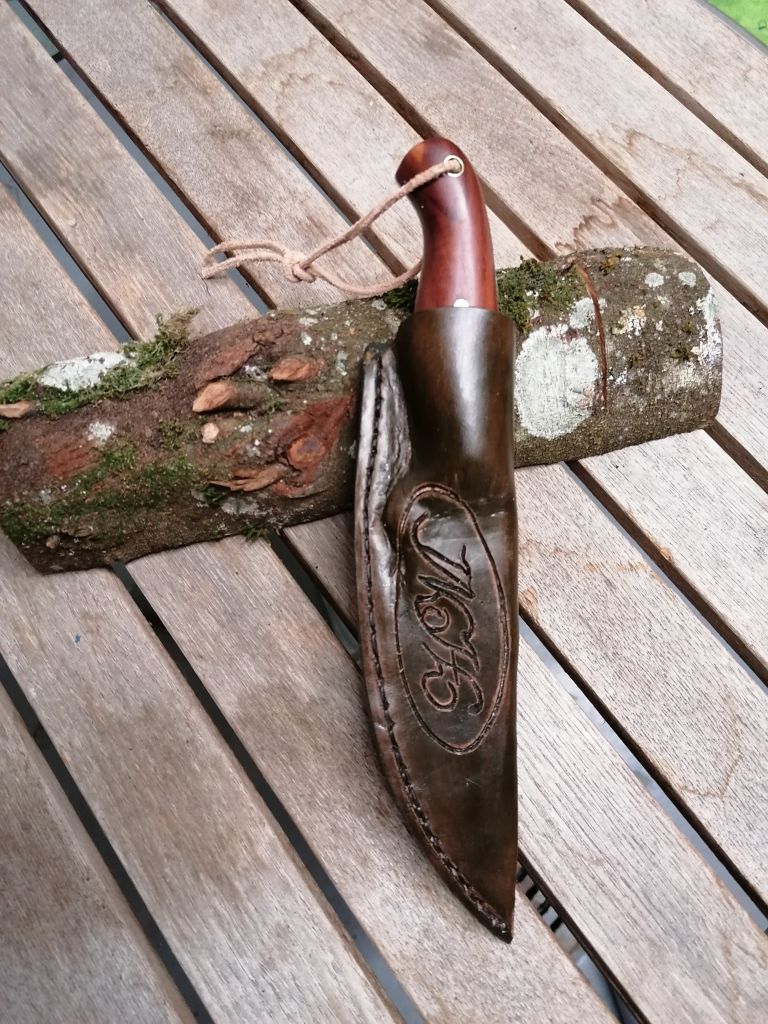

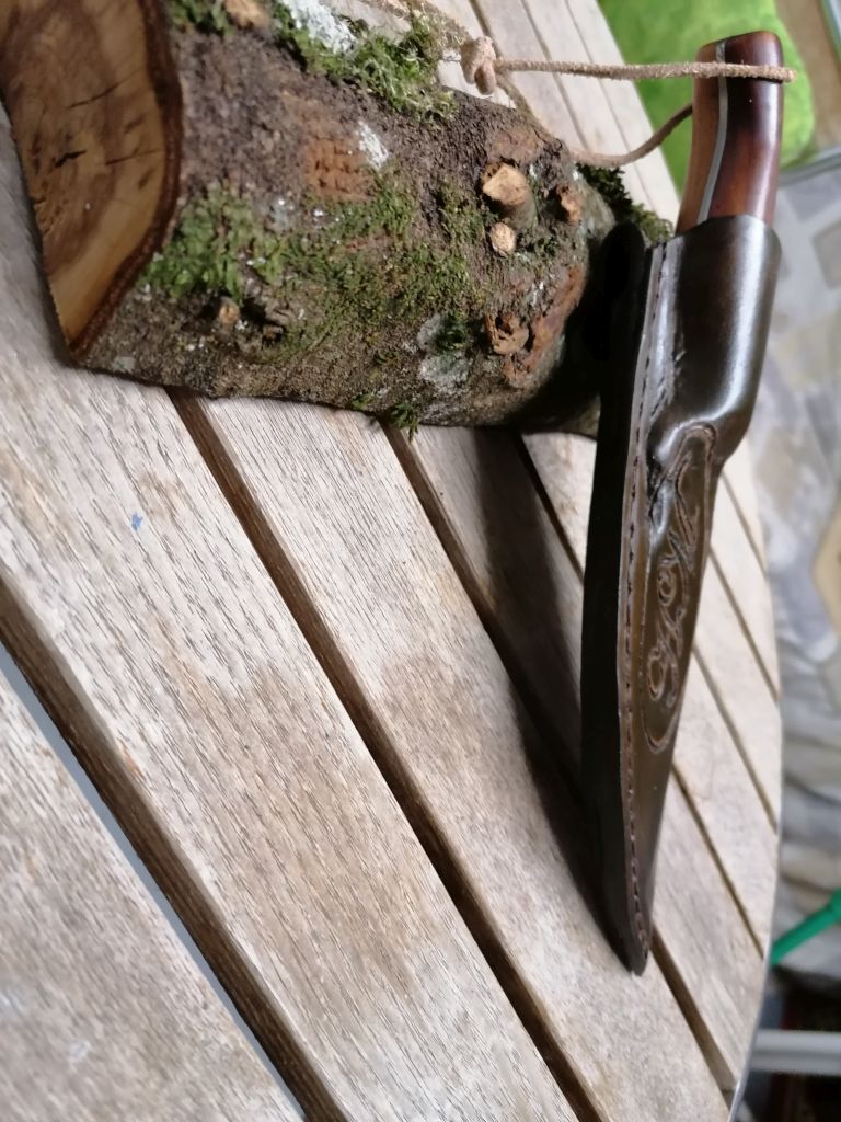

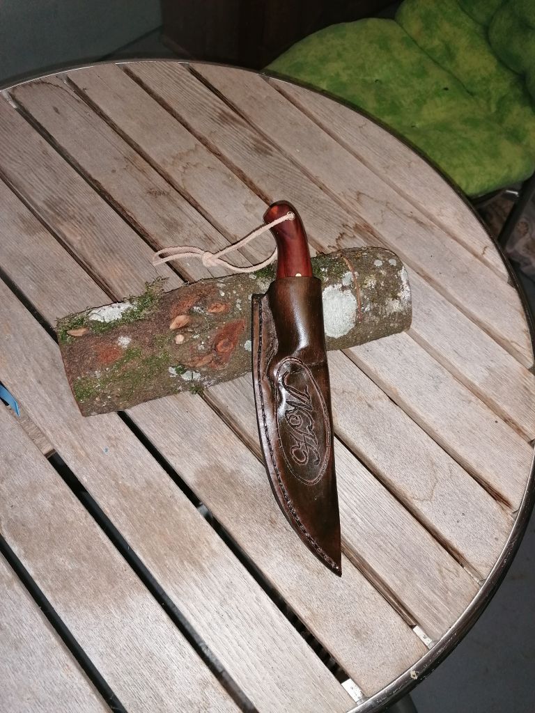

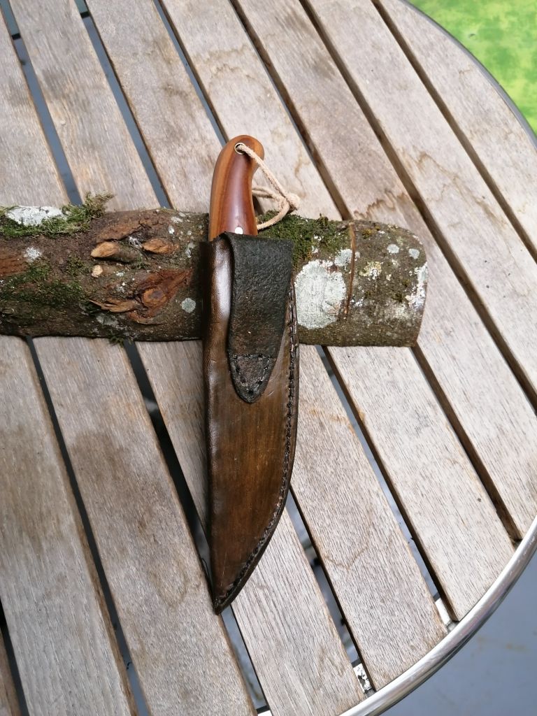

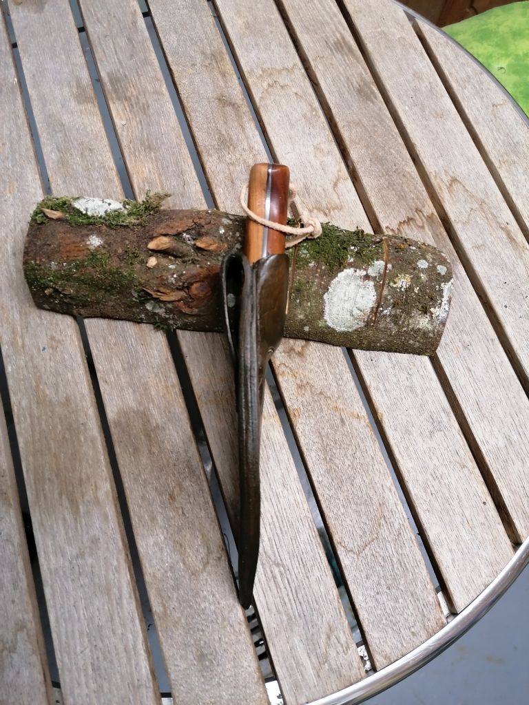

So nun ist die Messerscheide fertig. Da ist auf jeden Fall noch Luft nach oben . Die Initialen sind mir leider ein Stück zu weit nach oben geraden, aber es noch o.k. Die Initialen sind mit einem Lötkolben hinein gebrannt worden, das geht besser als man denkt

Hallo Markus,
die Scheide passt zum Messer, imho hätte es die eingebrannten Initialen nicht gebraucht.
