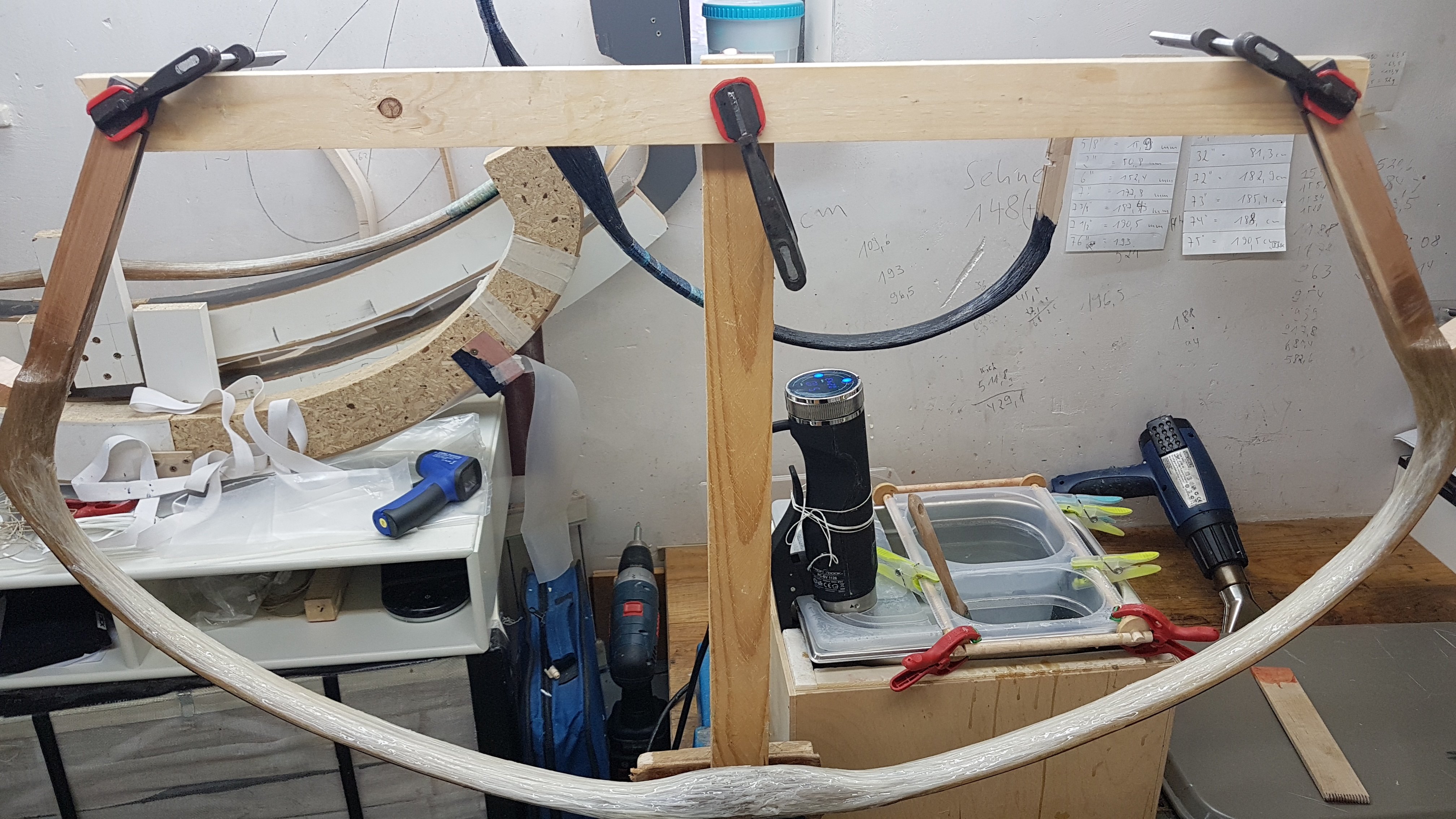

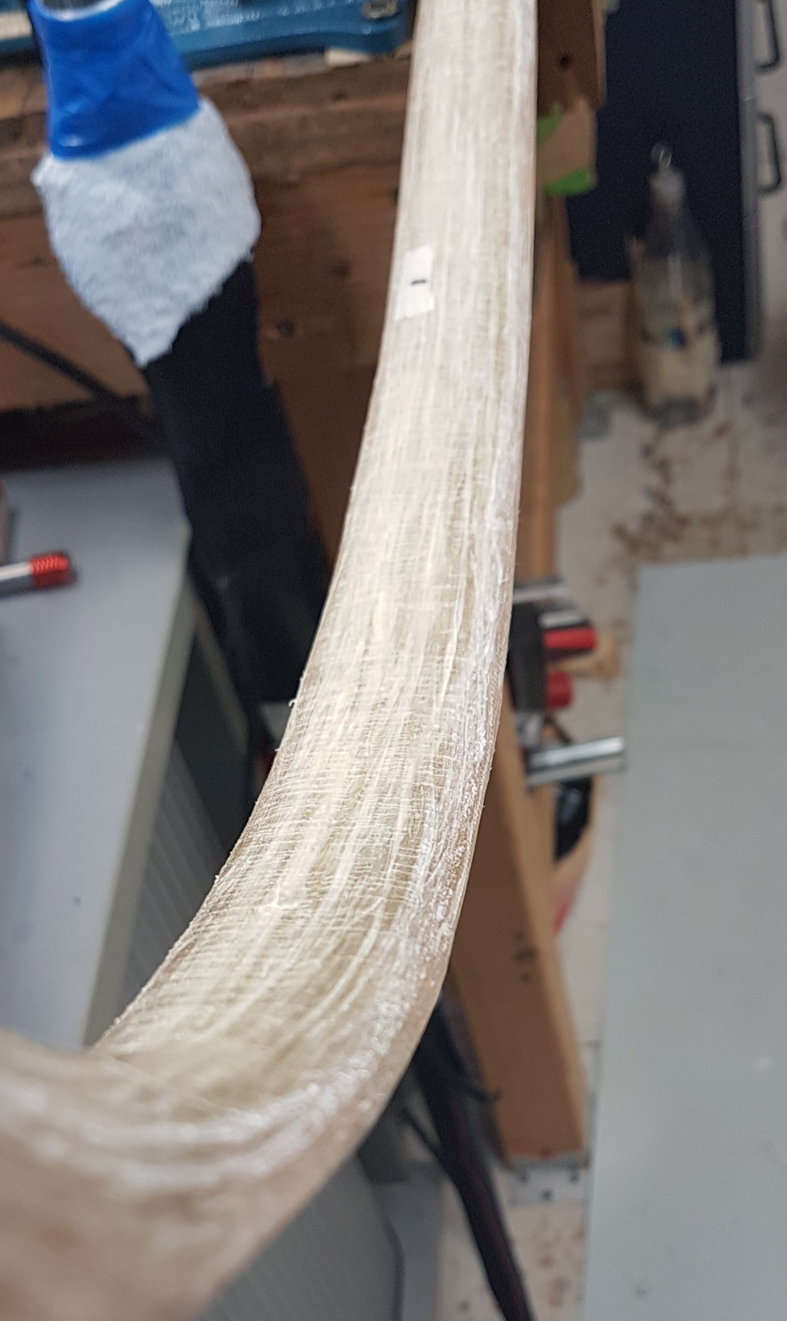

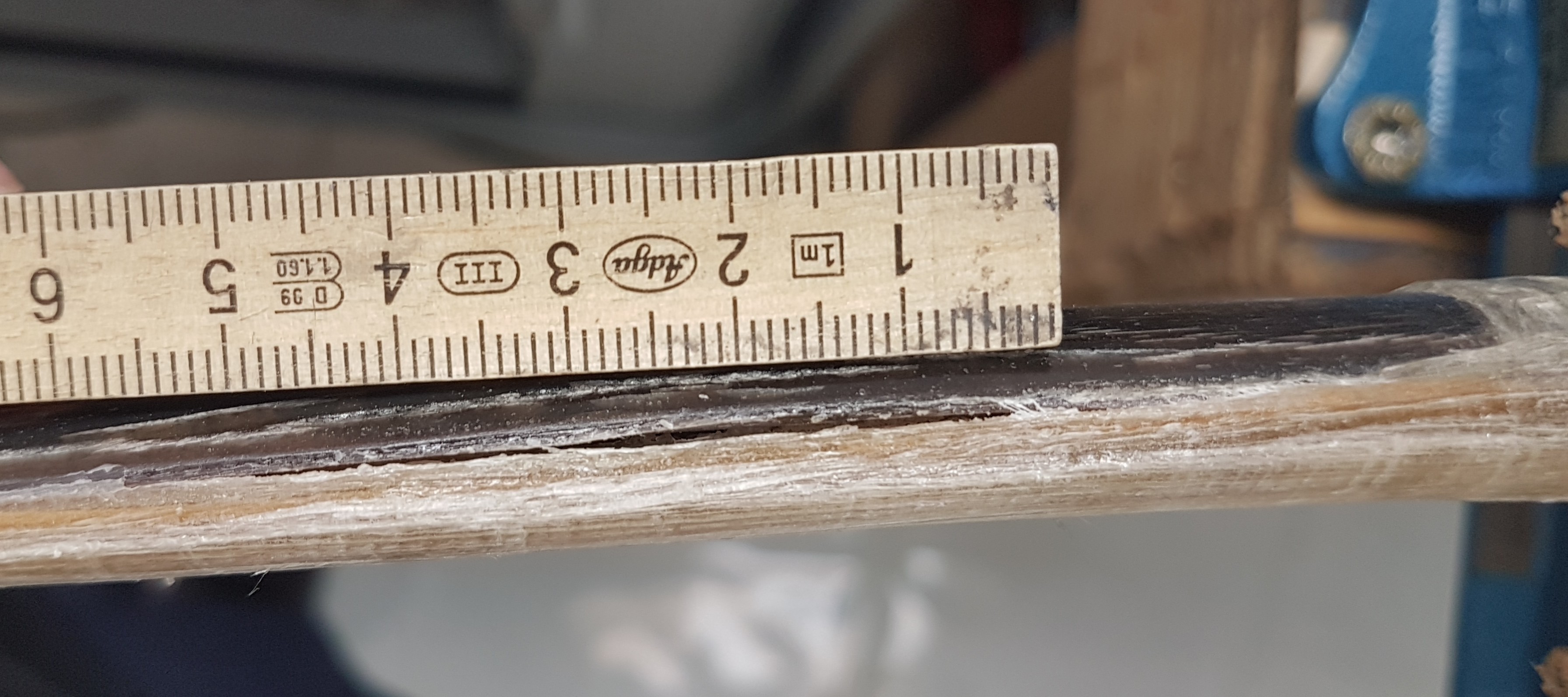

Heute wollte ich sowieso bei einem anderen Bogen (der Saplingbow-Bogen, der noch immer nicht fertig ist) zusätzliche Sehnen auftragen, also habe ich die Gelegenheit genutzt und gleich dem Mandschu die zusätzlichen Sehnen verpasst.
Außerdem musste ich feststellen dass sich die zunächst kleine Fuge zwischen Kern und Horn deutlich vergrößert hat.
viewtopic.php?f=15&t=30928&start=240#p583510
Allerdings ist der Riss nicht tief. Wie zuvor habe ich Hausenblasenleim (dieses Mal ca. 15%) in den etwas aufgespreizten Riss laufen Lassen und gezwungen. Jetzt heißt es wieder warten.

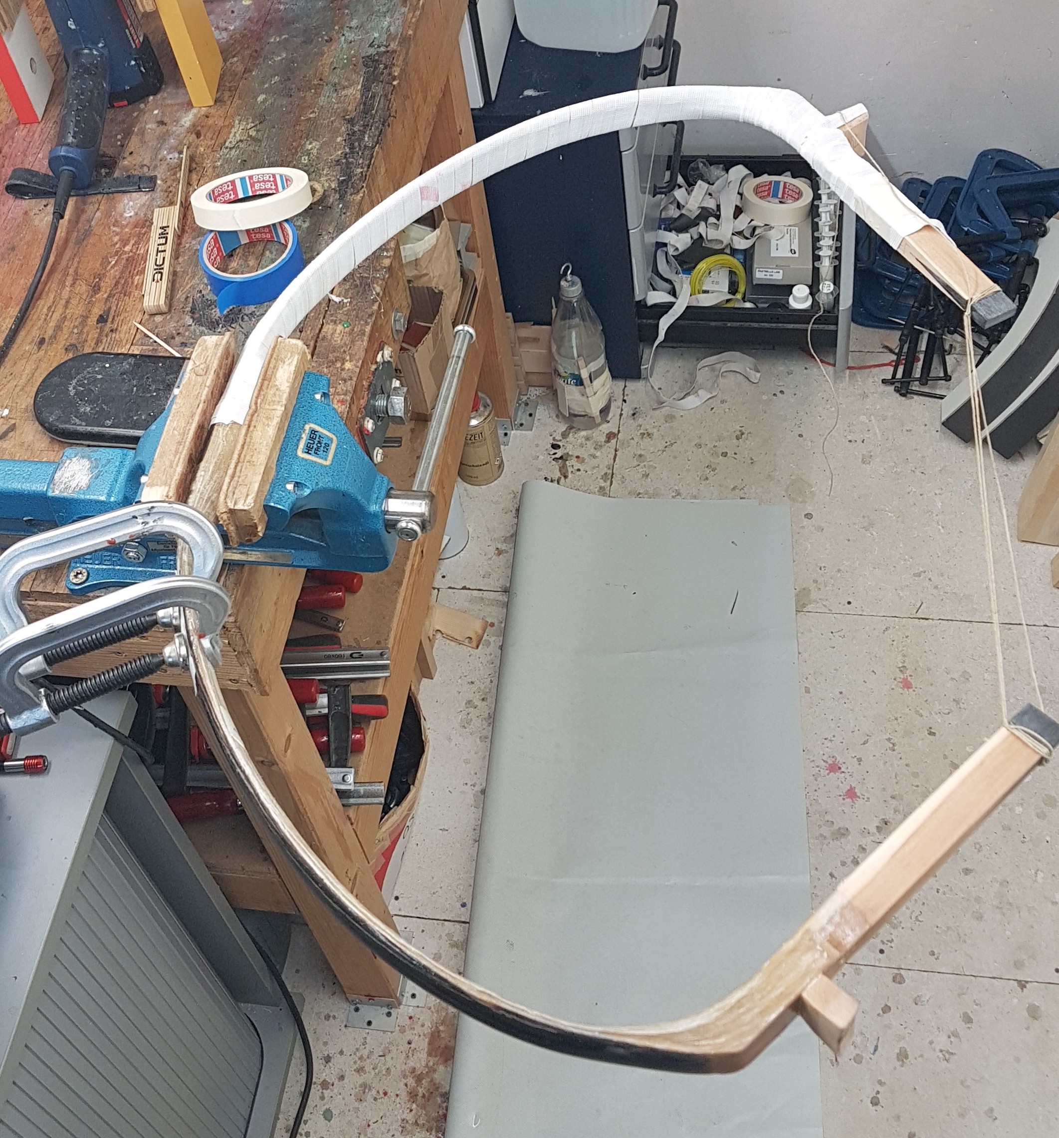

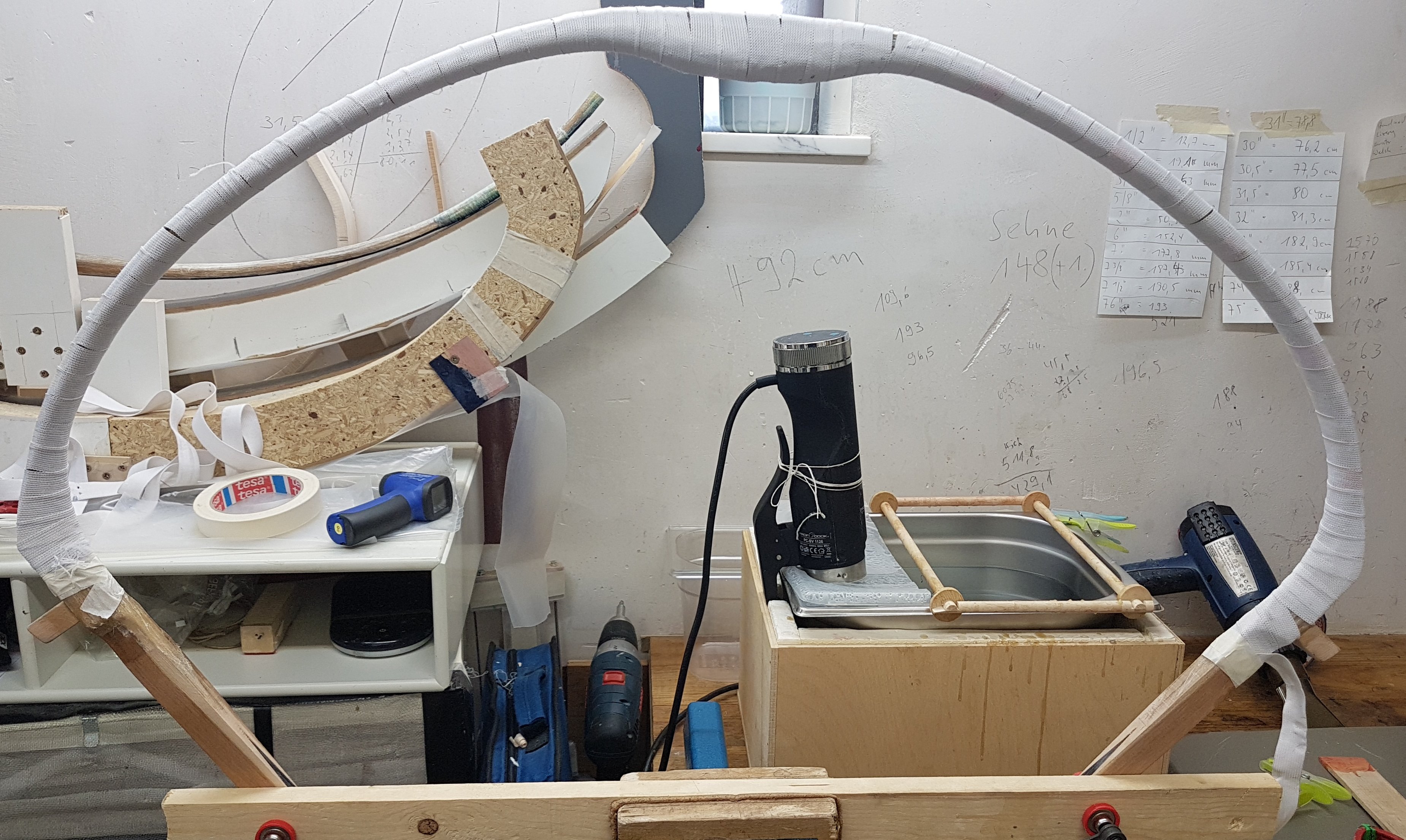

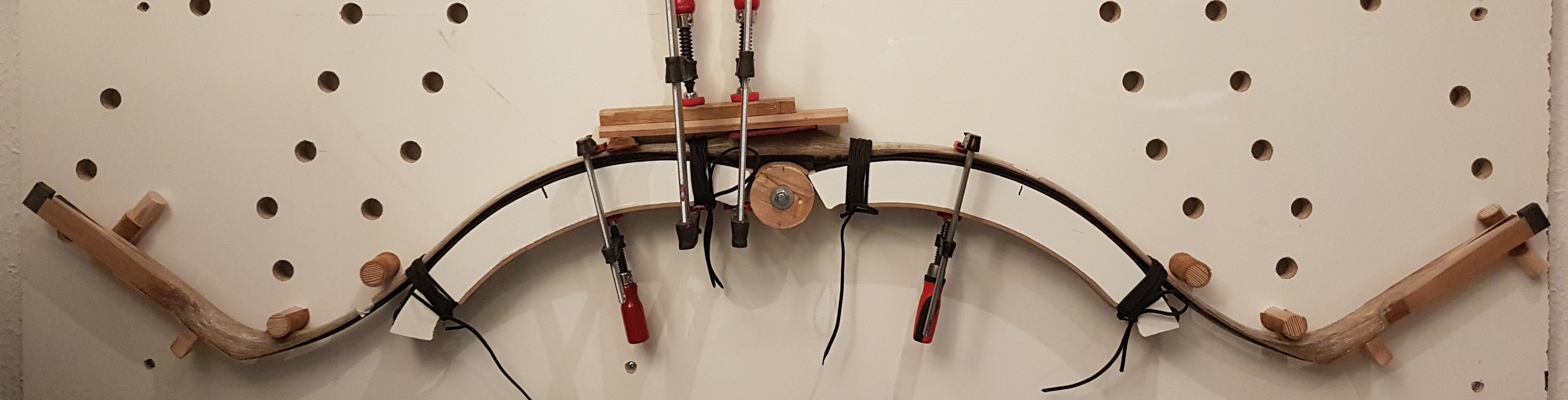

Weiter geht es mit dem nächsten Versuch den Bogen aufzuspannen, bzw. heute kam zunächst das einbinden dran.
Morgen kommt die Sehne drauf und ...

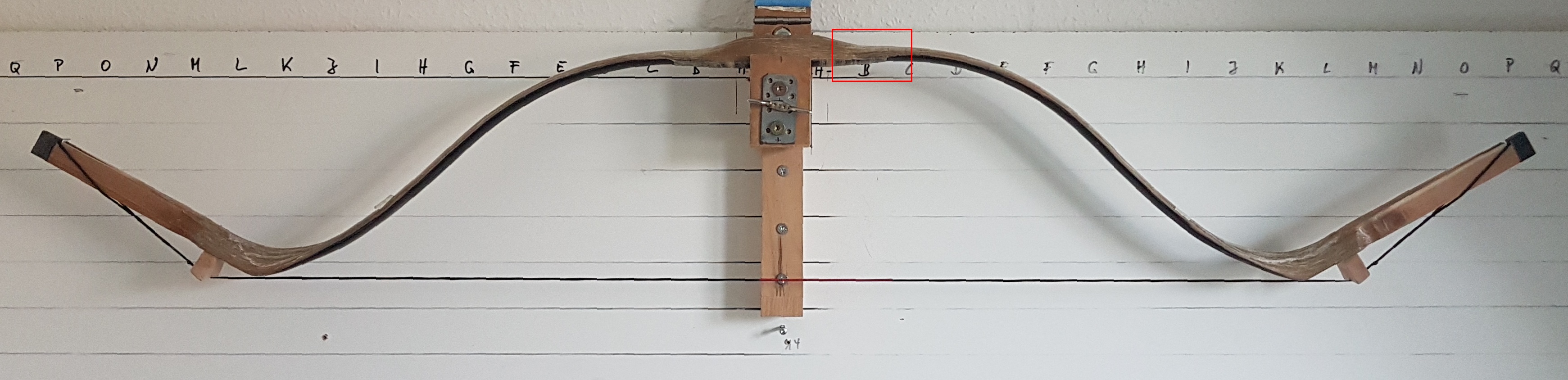

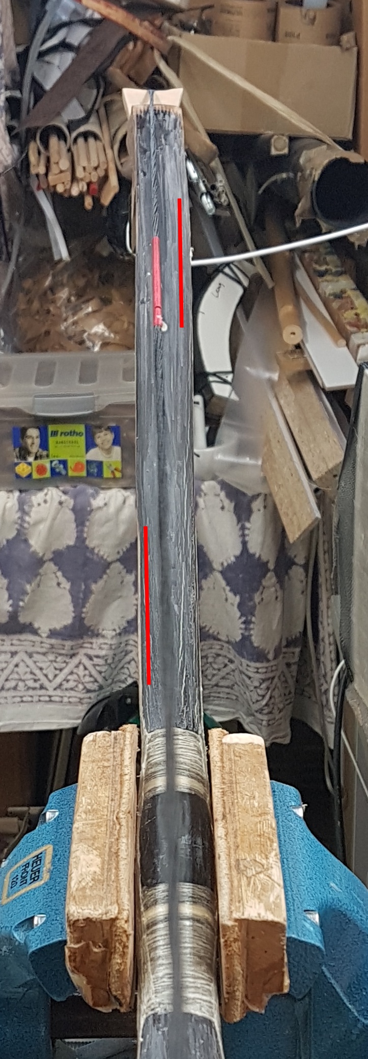

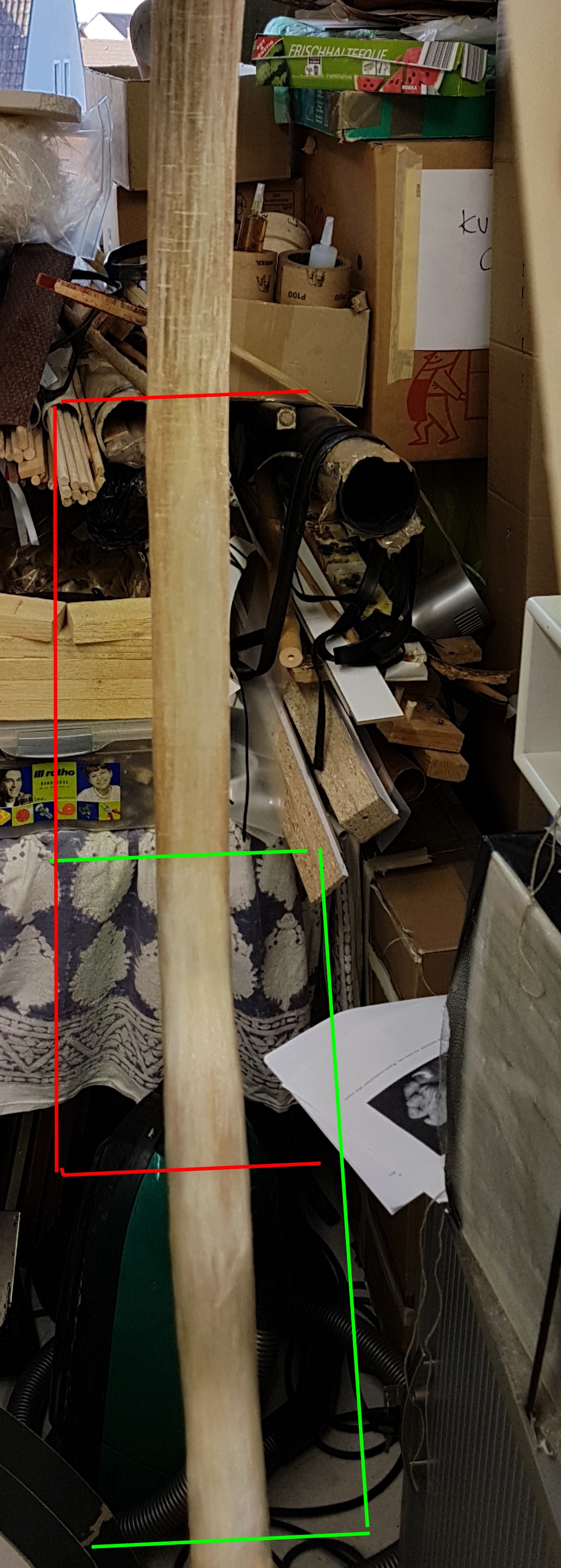

Vorhin habe ich aufgespannt und wieder analysiert. Die seitliche Abweichung ist dank der zusätzlichen Sehnen etwas weniger geworden, aber noch deutlich vorhanden. Ich konnte im betroffenen WA 2 Stellen von je ca. 10 cm Länge ausmachen an denen einseitig zu wenig Biegung vorliegt. Als Ursache vermute ich die einseitig deutlich größeren und breiteren Risse im Hornbelag. Deswegen habe ich an den zu wenig biegenden Stellen ein wenig Horn entfernt und den aufgespannten Bogen mit Zug in die Gegenrichtung eingespannt. Danach habe ich im knienahen Bereich einseitig das Horn auf ca. 50° C erwärmt.
Ich gehe aber davon aus, dass diese Korrektur nicht ausreicht, aber mal bis morgen abwarten.
Der Tiller auf Standhöhe sieht ganz gut aus, ein Fadeout-Bereich biegt etwas zu stark. Hier werde ich die Korrektur zunächst mit Wärme versuchen.

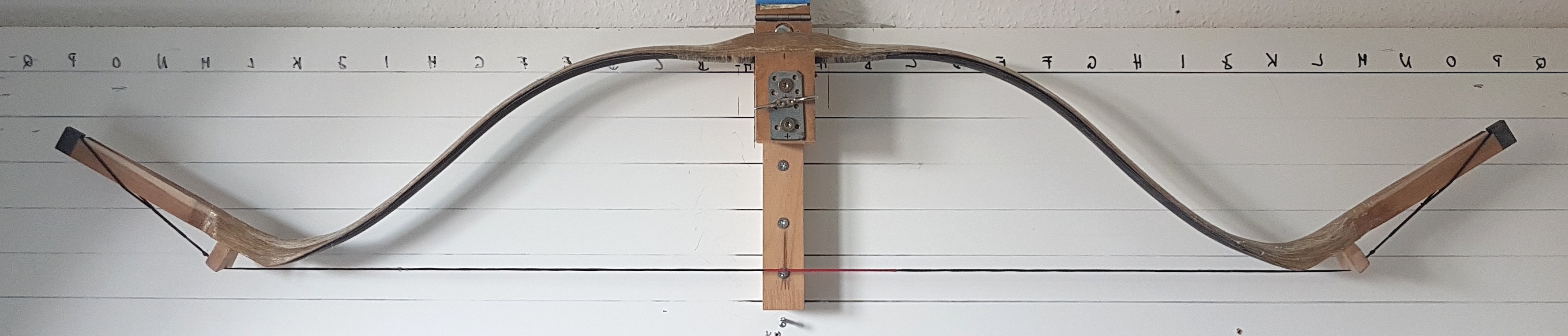

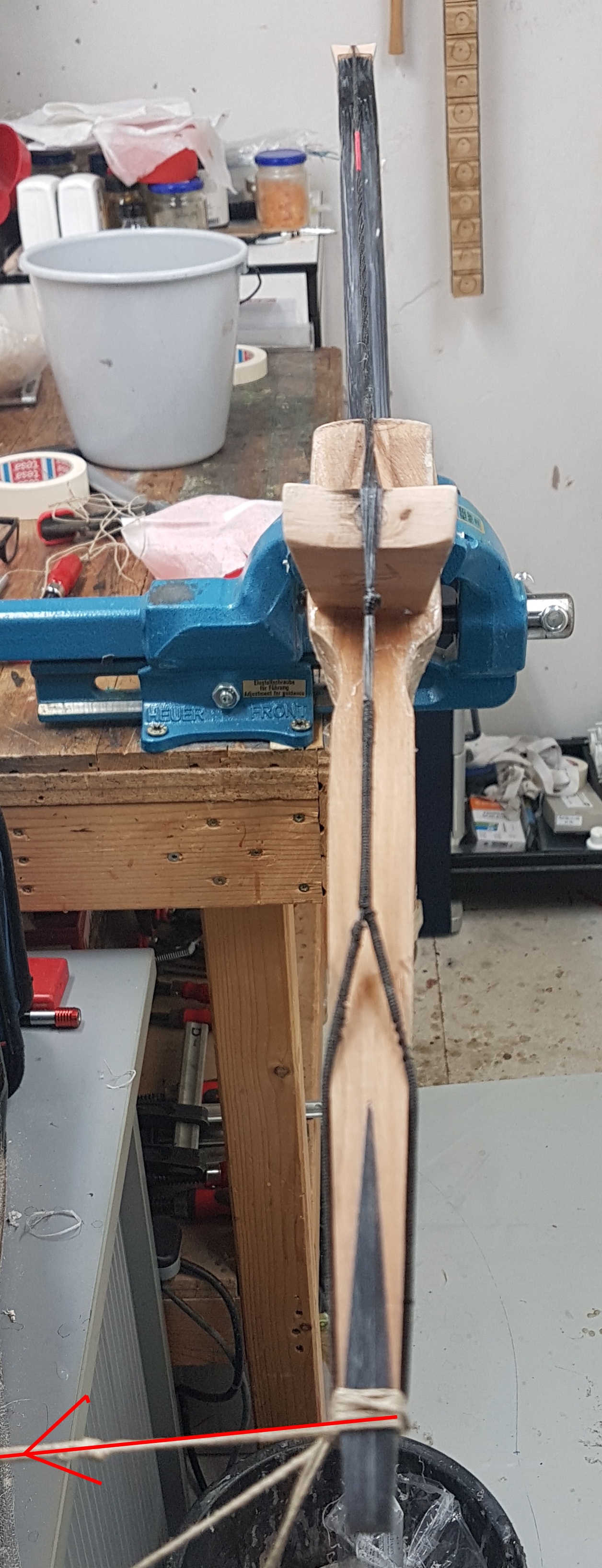

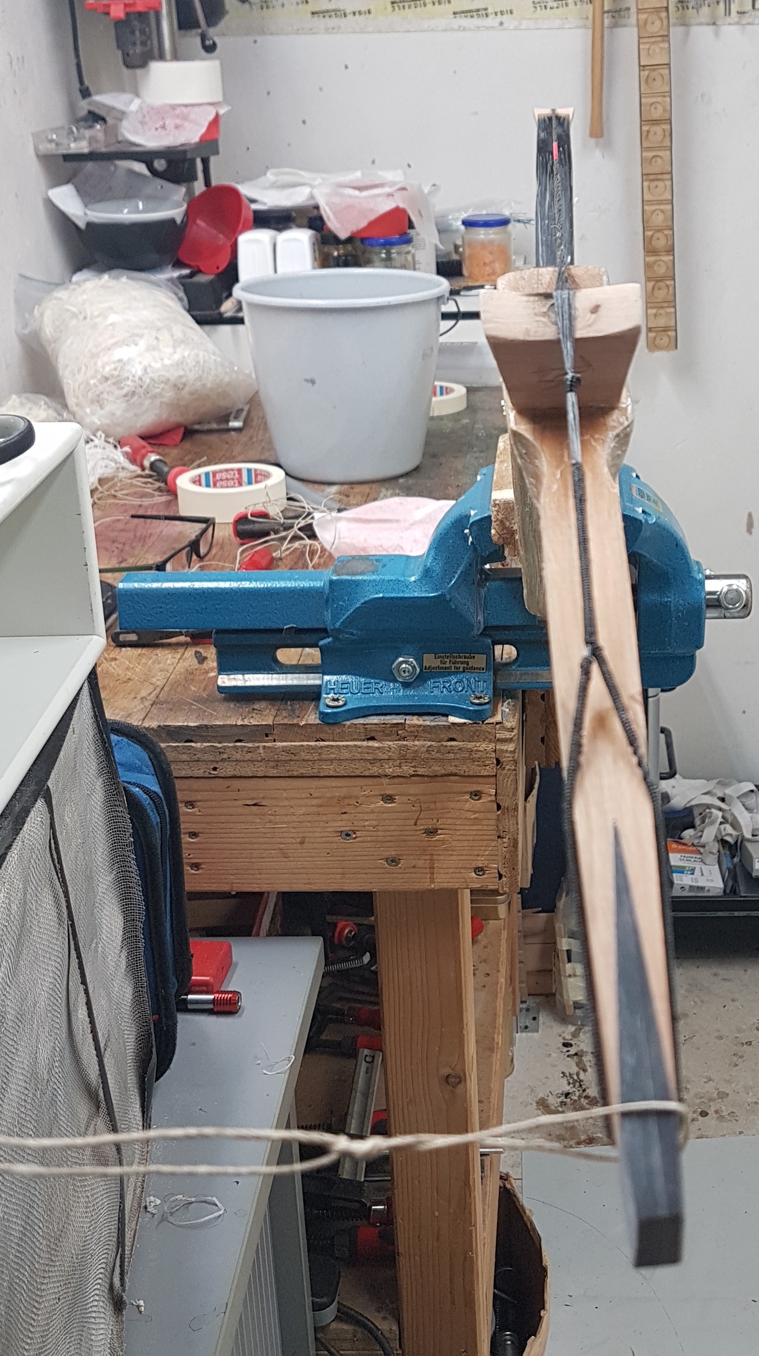

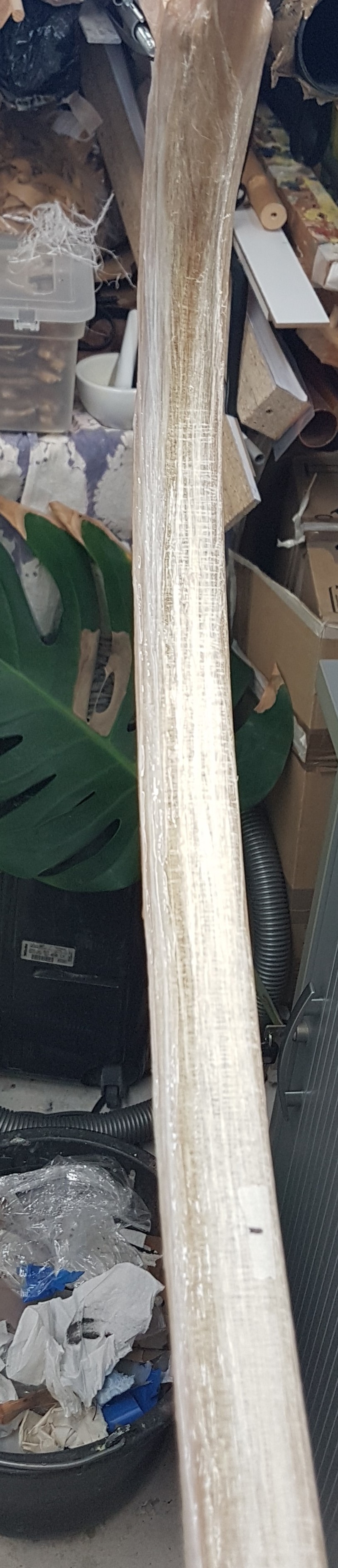

Nachdem der Bogen über Nacht aufgespannt war, hat sich gezeigt dass der linke WA (siehe letztes Foto) deutlich stärker ist als der rechte. Gegenüber dem Stand von gestern hatte sich ein noch deutlicheres Ungleichgewicht eingestellt.
Deswegen habe ich einseitig Horn abgetragen und jetzt gefällt mir das wesentlich besser.
Die seitliche Abweichung ist etwas geringer, aber noch immer deutlich vorhanden - da ist noch einiges an Korrektur nötig.
Außerdem werde ich kurz vor den Knie noch etwas Reflex wegnehmen, um die Standhöhe etwas zu reduzieren.

Zum Korrigieren eines schiefen Hornbogens eine Frage (an alle):
Wenn man einen aufgespannten Bogen im biegenden Bereich mit Wärme behandelt, sollte man neben der Korrektur auch Set bekommen, oder etwa nicht? Als ich das einmal probiert habe, war das dann auch so. Lässt sich das vermeiden?
Meiner Erfahrung nach lassen sich kleiner Abweichungen (so wie hier) korriegieren, in dem man den gespannten Bogen längere Zeit (24 Stunden +) entsprechend verdreht/gegenbiegt, genau wie Neumi das macht. Ich lege dazu den Bogen auf den Boden und lege den einen Siah z.B. auf ein Buch, sodass er etwas höher liegt. Dann lege ich einen Vorschlaghammer (vorsichtig und mit zitternder Hand...) auf den biegenden Bereich des gleichen Armes, sodass er griffnah am Boden liegt. Klappt wunderbar bisher (n= 2).
Beste Grüße,
Heidelzerg
Vielen Dank für die detailreiche Schilderung! Ich verfolge das Projekt mit Spannung und Bewunderung.

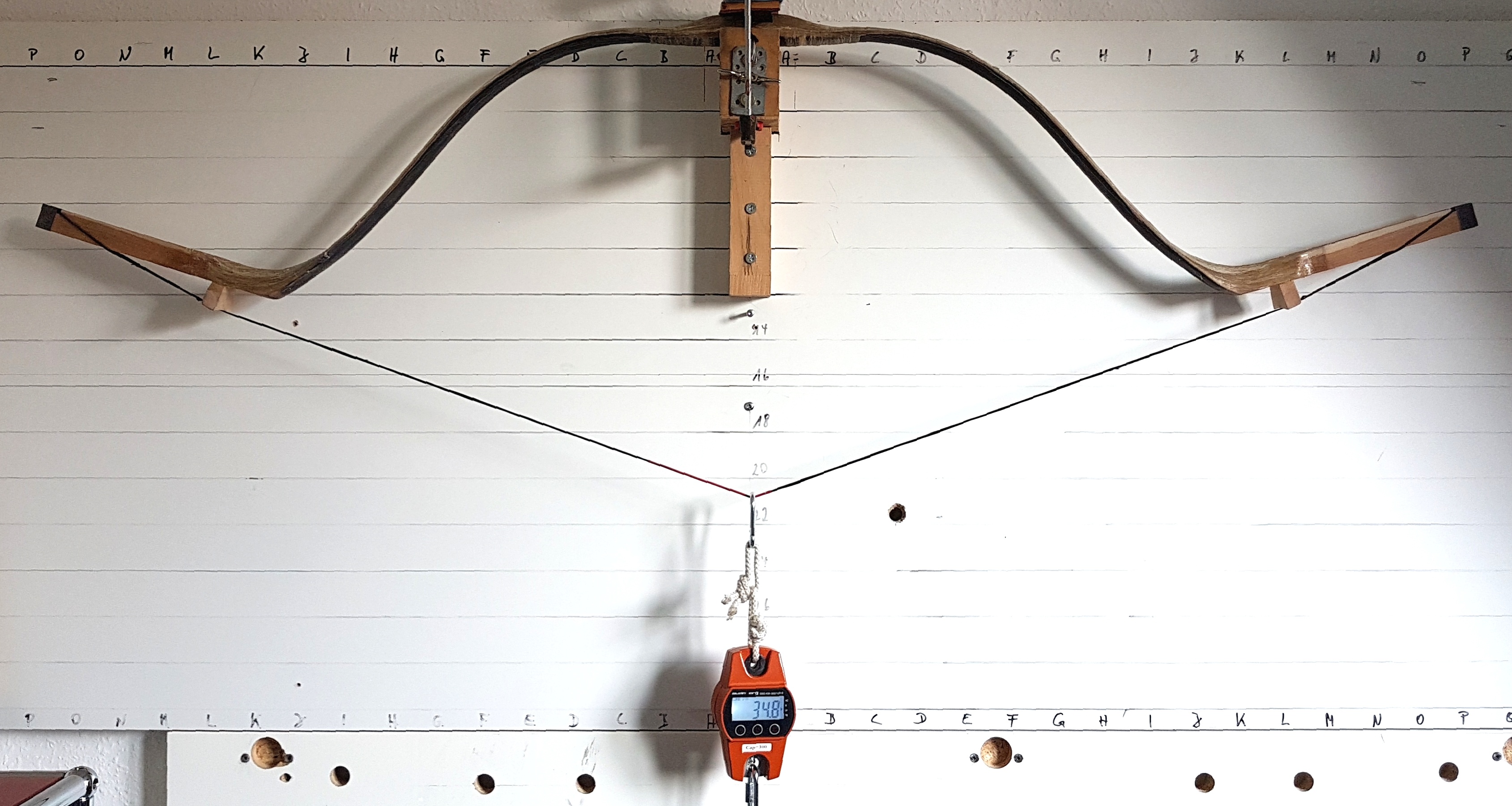

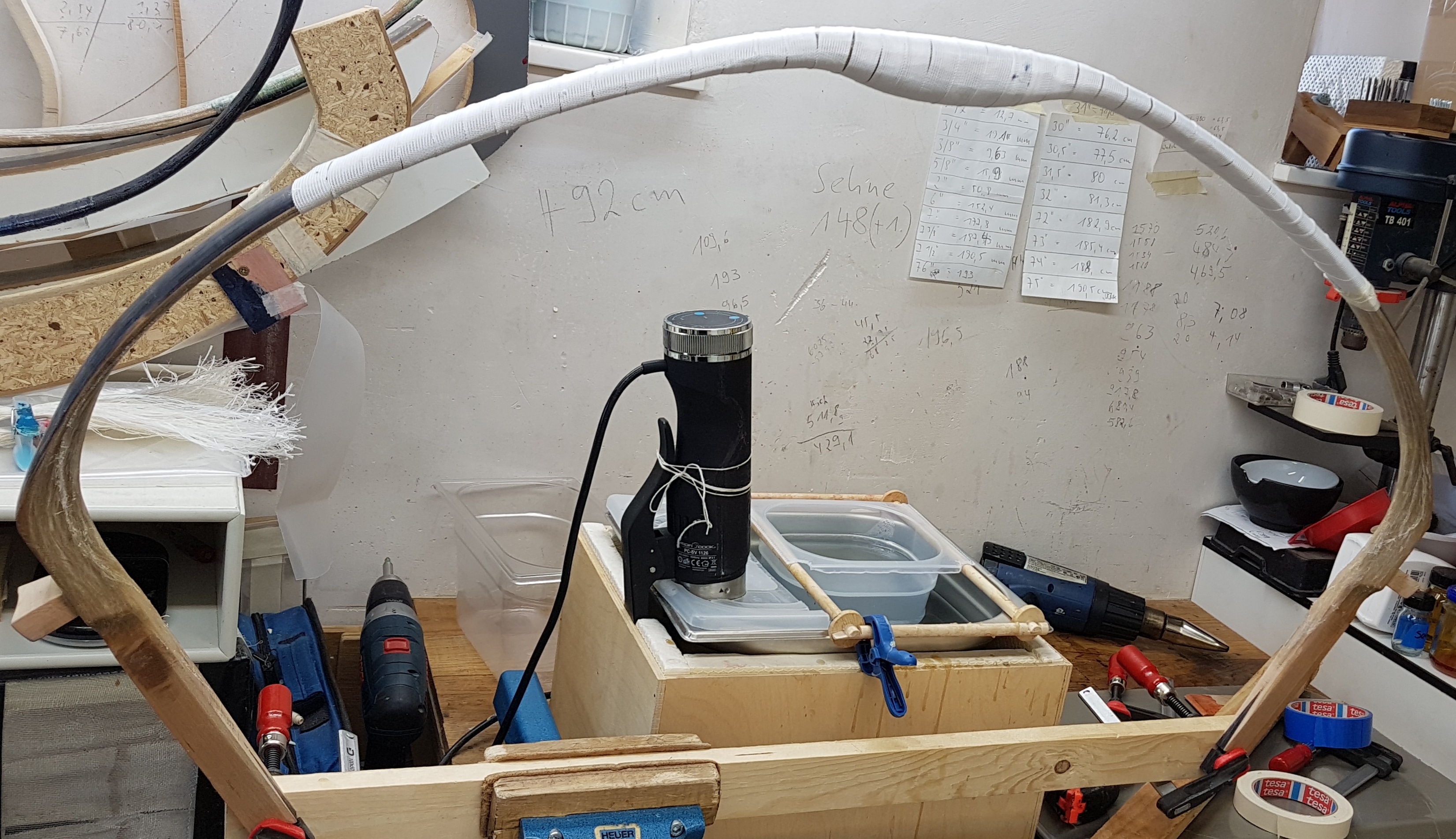

Und hier gleich noch ein Update. Gefühlt hat der Bogen ein sehr niedriges Zuggewicht (beim einbiegen war das schon zu spüren), deswegen musste ich das mal prüfen. Also habe ich den Bogen gut an der Auflage festgezwungen, denn ich war sicher, dass der Bogen aufgrund der seitlichen Abweichung umschlagen wird, spätestens dann wenn die Sehne von den Sehnenbänken abhebt (so ist es auch, das vollständige Umschlagen konnte ich durch schnelles eingreifen verhindern).
Gem. einer typischen Mandschu Zuggewichtskurve dürfte der Bogen bei ca. 50#@34" liegen. Das ist deutlich zu wenig, also muss mehr Sehne drauf.
Außerdem ist der Biegebereich für einen Mandschu-Bogen recht kurz und sehr griffnah. Mit zusätzlicher Sehne kann ich das etwas ändern und den Setback besser erhalten.
Der Bogen ist kurz hinter den Knie (Richtung Mitte) instabil und benötigt in diesem Bereich eine Stabilisierung. Also muss ich Sehnen drauf packen und wie zuvor geschrieben: "Im Bericht "INVESTIGATIVE REPORT ON BOW AND ARROW MANUFACTURE IN CHENGTU" wird die Sehnenmenge für die Bogenknie mit 35,5% angegeben - das erschien mir etwas viel zu sein..."
Jetzt verstehe ich warum in diesem Bereich eine derart große Sehnenmenge angegeben wird. Außerdem erscheint es jetzt noch sinnvoller den starken Reflex im betreffenden Bereich zu reduzieren.
So die Idee. Falls jemand bez. der Stabilisierung des Bereiches und überhaupt eine bessere Idee hat, immer her damit.

@Neumi jede Sehnenschicht a 1mm ergibt ca. einen Zuwachs von ca. 10#+- ... das ist meine Erfahrung. Das heißt viel wirst du da nicht erwarten dürfen, vor allen bei den langen Hebeln. D.h. wenn du Sehnen aufbringst, dann würde ich ihn vom Griff bis H belegen, da der Bogen somit von H bis Ende mehr biegen wird.
Ich glaube, wenn er ab H mehr biegt , werden die Bogenenden etwas stabiler sein. Das ist wie mit einem stark reflexen Bogen, den du zum ersten mal aufspannen willst, erst wenn du über den Nullpunkt mit der Biegung gekommen bist, will er nicht mehr umschlagen und beruhigt sich. Da die Hauptbiegung bei deinem Bogen sehr Griff nah ist, wird der Hebel noch länger und der Bogen wird instabil. Das wäre mein Ansatz, erst die Biegung über den Wurfarm verteilen und schauen ob es besser wird und er sich beruhigt. Somit wäre der Bogen getillert und du könntest anschließend nochmal 1 -2 Lagen Sehnen aufbringen. Viel Biegung würde ich ihm aber nicht geben, sondern gerade so, dass er über dem Nullpunkt ist und du ihm den super langen Hebel nimmst. Du darfst bei den Hebeln nicht erwarten, dass bei diesem Zuggewicht keine Abweichungen gibt, da die Hebelwirkung erst durch die Steifigkeit von einem höheren Zuggewicht im Schach gehalten wird... und diese Steifigkeit hängt von dem Verhältnis Sehne/Kern/Horn ab.
Mir ist gerad noch ein Nachteil aufgefallen, wenn du am Knie noch mehr Sehne aufbringst....er wird dort deutlich an Reflex zunehmen und das ist was du nicht willst....
Ich denke der Kern hätte etwas stärker sein dürfen, dann wäre er im gesamten stabiler. Wenn du jetzt Sehne am Knie aufbringst, wird er da zwar etwas steifer, aber ich glaube nicht das es dadurch sehr viel besser wird. Vor allem wenn du bei diesen massiven Enden noch mehr Gewicht drauf packst, wird sich das nicht positiv auf den Bogen verhalten.

Das deckt sich in etwa mit meiner Einschätzung, etwas kürzer vielleicht, also nur bis G (schau ich mir nochmal genau an). Das als erstes und dann Sehnen über die komplette Länge.Hieronymus hat geschrieben: ↑01.05.2022, 18:36dann würde ich ihn vom Griff bis H belegen, da der Bogen somit von H bis Ende mehr biegen wird.
Erstaunlicherweise dreht nur das eine WA-Ende weg, das andere ist stabil.
Das sehe ich auch so, deswegen werde ich zunächst Reflex entfernen, mal sehen ob das klappt. Durch Lagen über die komplette Länge sollte auch der äußere Bereich stabiler werden, so dass vielleicht keine zusätzlichen Sehnen im Kniebereich drauf müssen. Mal schauen, ob das reicht.Hieronymus hat geschrieben: ↑01.05.2022, 18:36 wenn du am Knie noch mehr Sehne aufbringst....er wird dort deutlich an Reflex zunehmen und das ist was du nicht willst....
