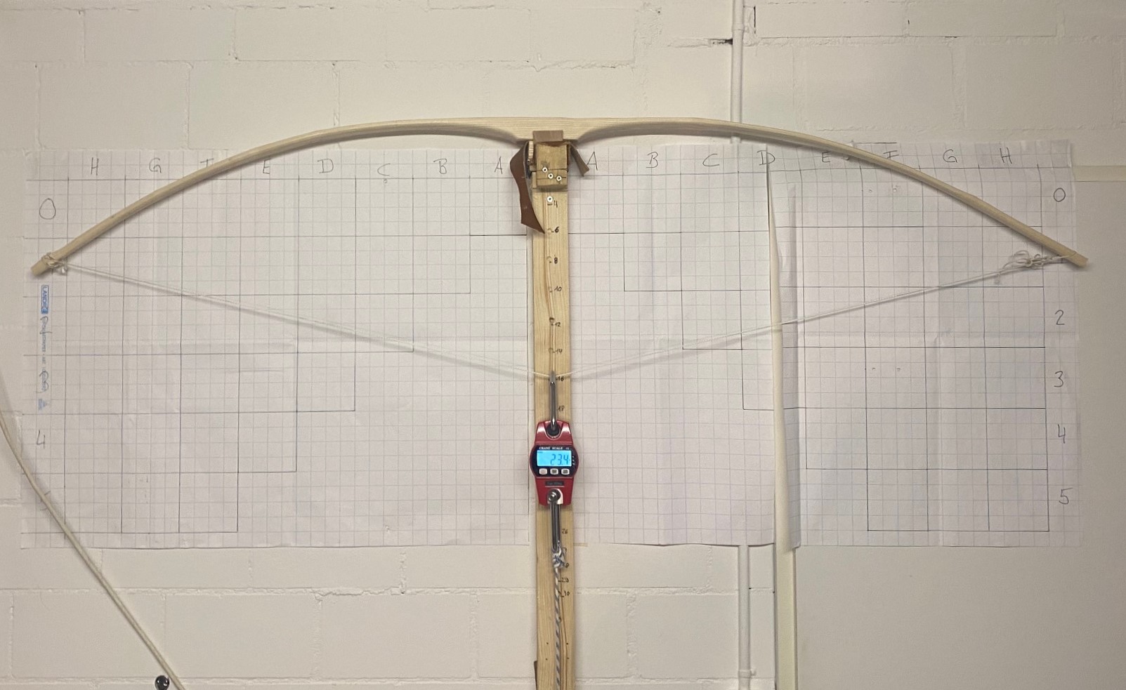

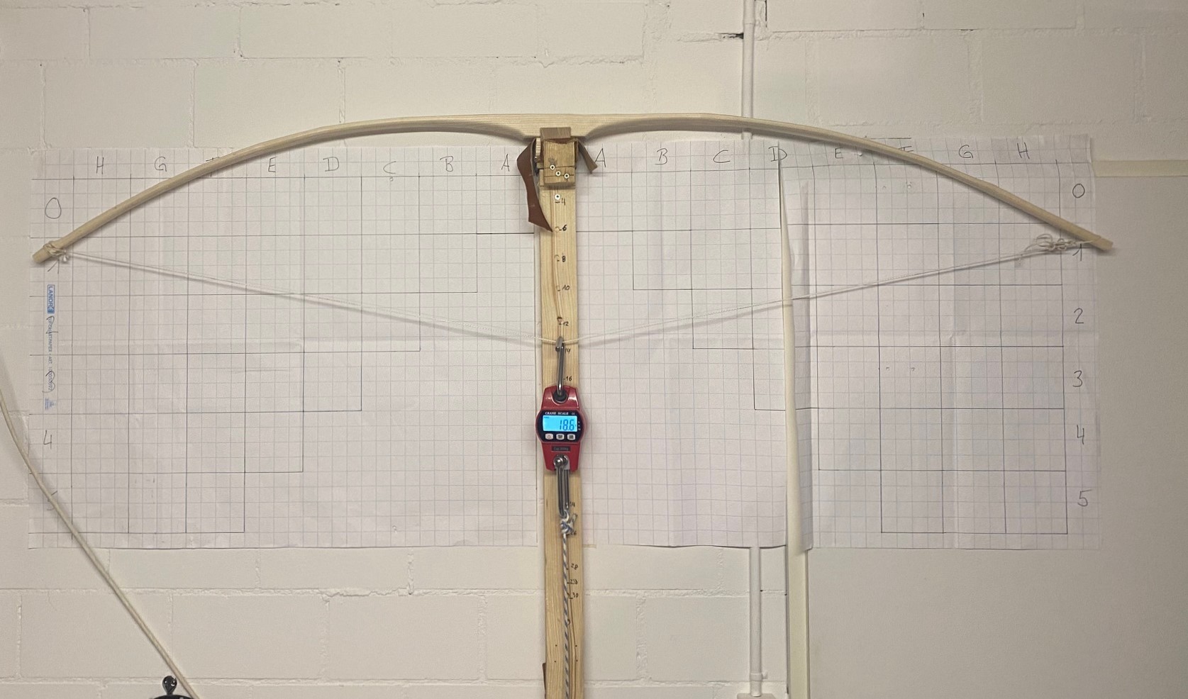

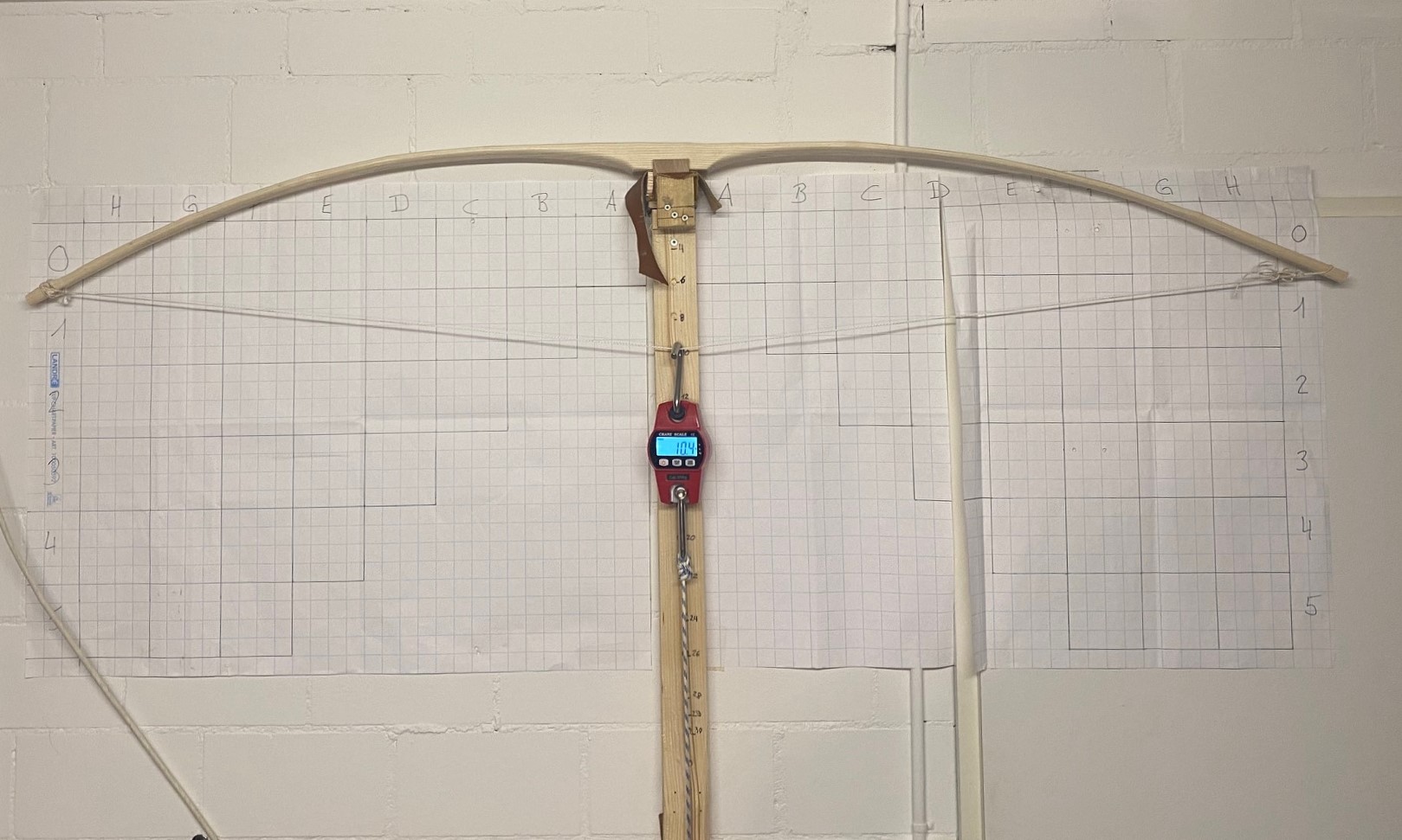

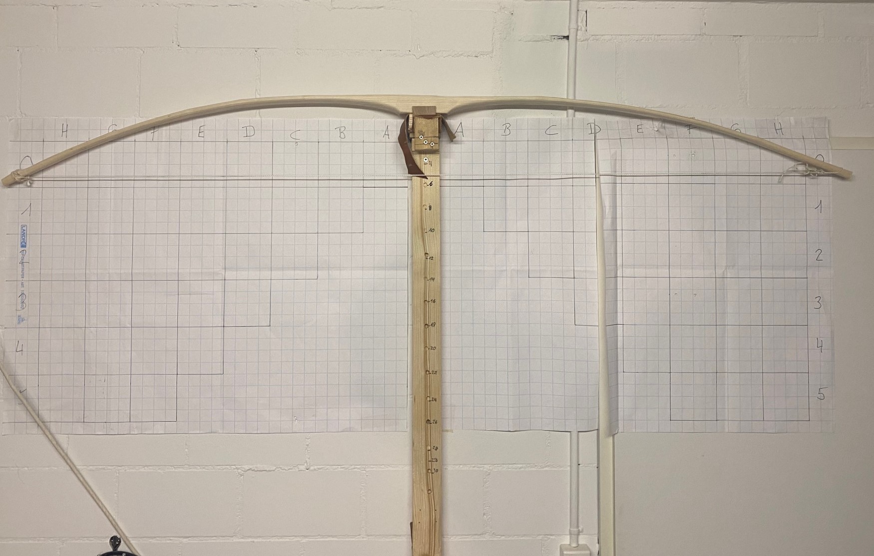

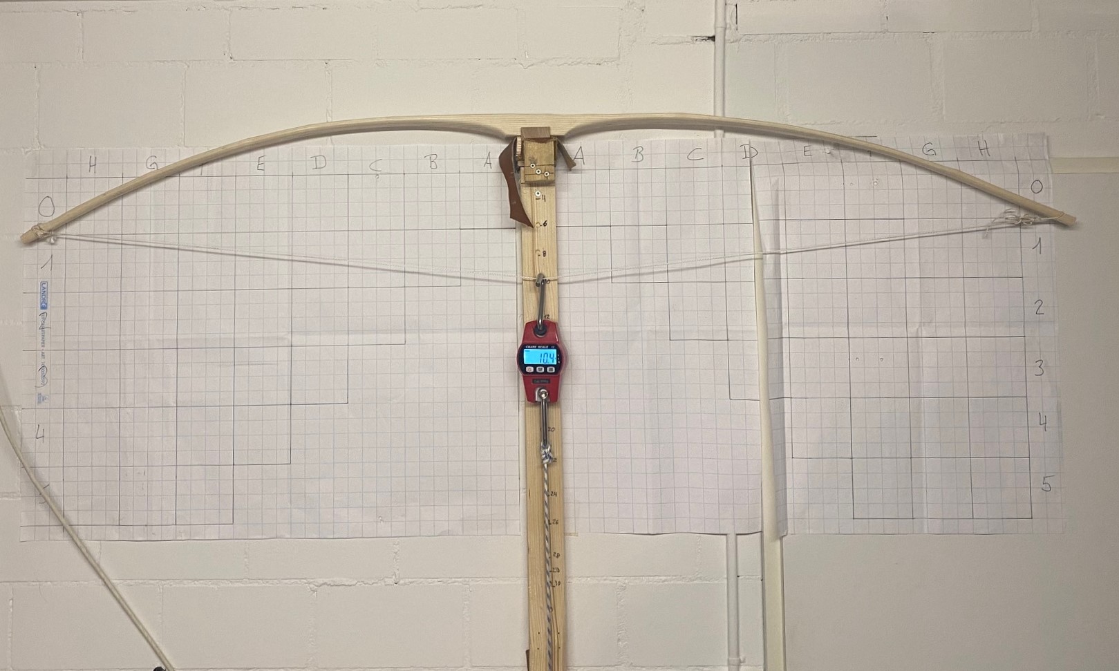

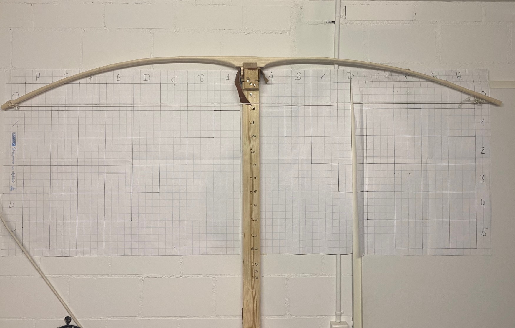

Re: Esche - Einsteigerbogen mit reduziertem Zuggewicht

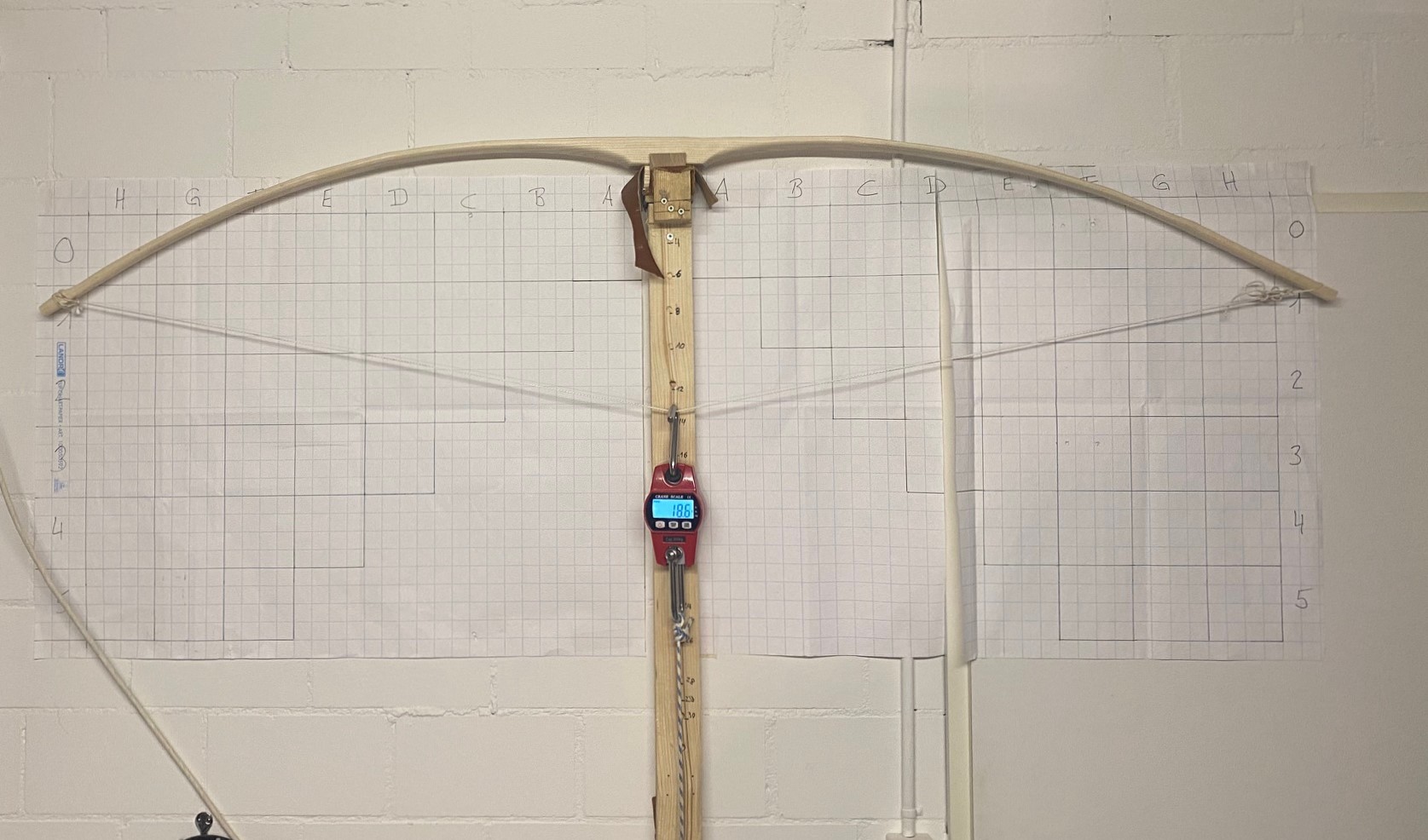

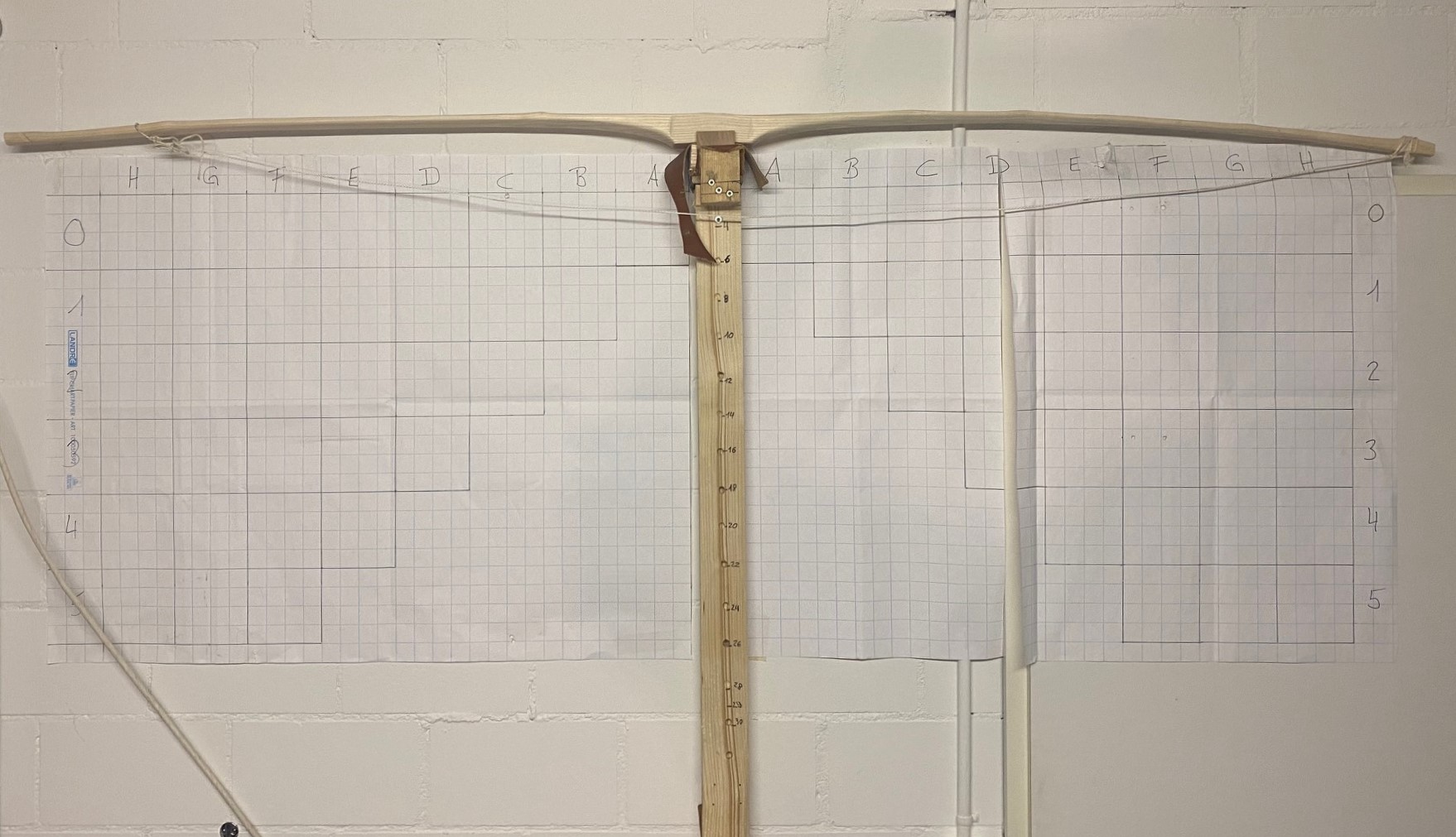

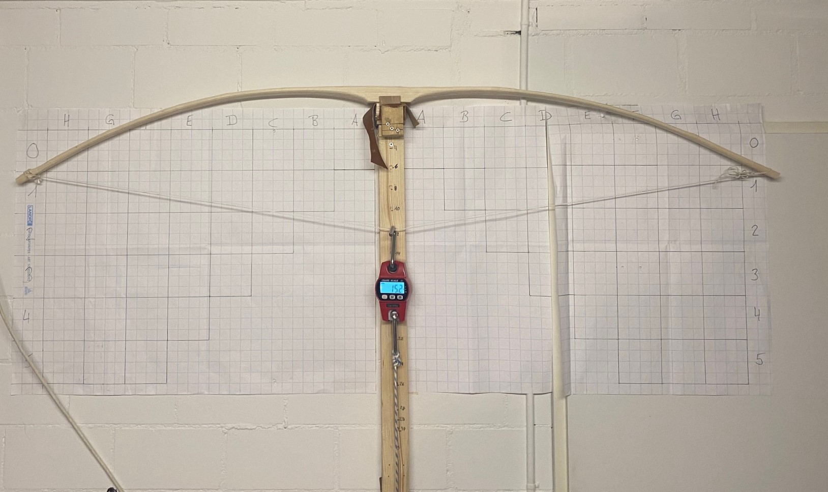

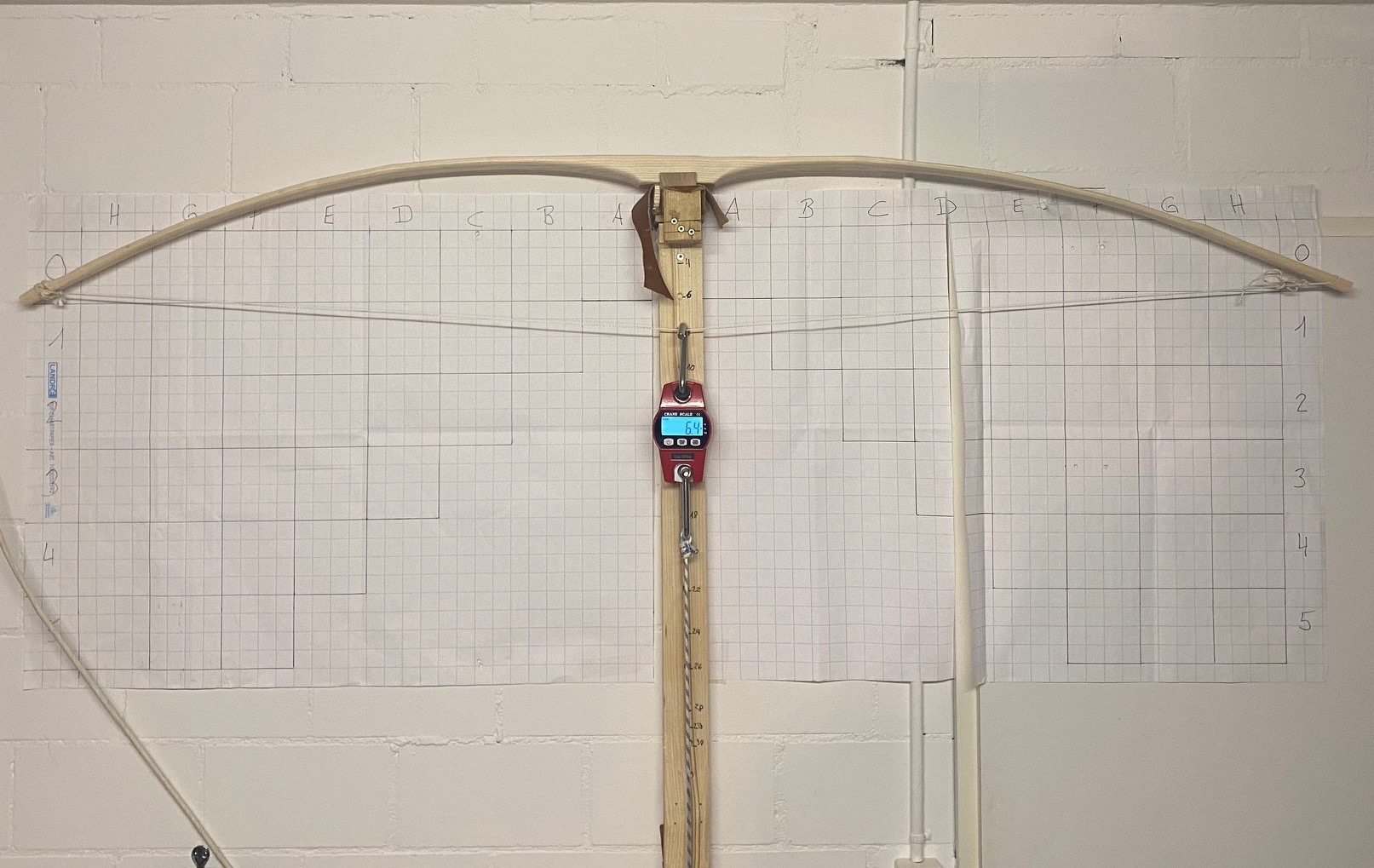

Der Griff ist mittig etwas ausgefeilt - eine geringe Kuhle ansonsten relativ plan
Der heutige Abtrag fand ausschliesslich am linken WA statt.
Bogen entspannt - ohne Sehne Bogen Standhöhe ohne Zug 8 Zoll - 6.4# 10 Zoll - 10.4 12 Zoll - 15.2# 14 Zoll - 18.6 16 Zoll - 23.4 Wenn ich zB das Bild bei 16" anschaue, habe ich den Eindruck, als biege der linke WA inzwischen schöner und mehr als der rechte WA. Was ist Eure Sichtweise und was wäre die weitere Vorgehensweise?
Nach meiner Einschätzung müsste ich nun den rechten WA bei E-F-G schwächen und mehr biegen lassen.
Danke für Euren Support!
Der linke Wurfarm hat schon die ganze Zeit besser gebogen als der rechte... Ich habe das Gefühl, jetzt hast du es ein bisschen übertrieben... Der Griff kippt jetzt leicht nach rechts. Jetzt musst du rechts schwächen, aber Vorsicht, du hast immer noch eine leichte Schwachstelle bei C und eine beginnende Schwachstelle Ende F.
Ich würde den rechten bei B schwächen, prüfen und eventuell noch bei D und E schwächen
Danke für Deine Ausführungen. Was ich nicht verstehe, wie kann plötzlich im rechten WA eine beginnende Schwachstelle sein, wenn dieser gar nicht bearbeitet wurde? folge aus der Veränderung im linken WA?
Offen gestanden sehe ich bei F zu G überhaupt nichts - für mich sieht das unverändert aus gegenüber den vergangenen Tage und relativ gerade - biegen tut sich genau dort in meinem Augen nichts?
Bin grad etwas irritiert und ein wenig "lost"
Nein, wie fka geschrieben hat, waren die schon vorher da... Ich stimme fka zu, aber bei B wirklich sehr vorsichtig, beim Prüfen ca 30 mal ziehen nicht vergessen!
Ich finde, vor allem wenn man das Bild klein anschaut, sieht man einen beginnenden Knick Ende F.
Da habe ich auch etwas gelernt, der Markus hatte nämlich recht!
Da der Bogen zuerst nach links gekippt ist, hat es die Schwachstelle bei C betont und die bei F war gar nicht sichtbar. Jetzt kippt er leicht nach rechts, die Sehne hat einen anderen Angriffswinkel und die Schwachstelle bei F wird sichtbar.
Gleiches Prinzip warum auf Standhöhe die Enden mehr biegen, würde ich jetzt mal sagen...
So sieht man es gut finde ich. Ist auch nicht Ende F, sondern eher Mitte F
Mein Auge ist da wohl noch total nicht geschult, Selbst nach Euren präzisen Hinweisen kann ich das nur ansatzweise nachvollziehen
Ich habe dies auf die zu steifen Stellen im Endbereich, die Perspektive und unebene Oberfläche zurückgeführt.
Also werde ich mich auf das Urteil abstützen und vorsichtig bei B ansetzen.
Bei D eher vorsichtig und bei eher ein wenig mehr, da biegt sich nach meiner Sicht noch fast nichts?
Danke für den tollen und nachsichtigen Support
Und am rechten WA die letzten 15/20 cm da biegt noch überhaupt nichts, die Enden können auch ganz leicht mitbiegen, nur Geduld das wird schon.
