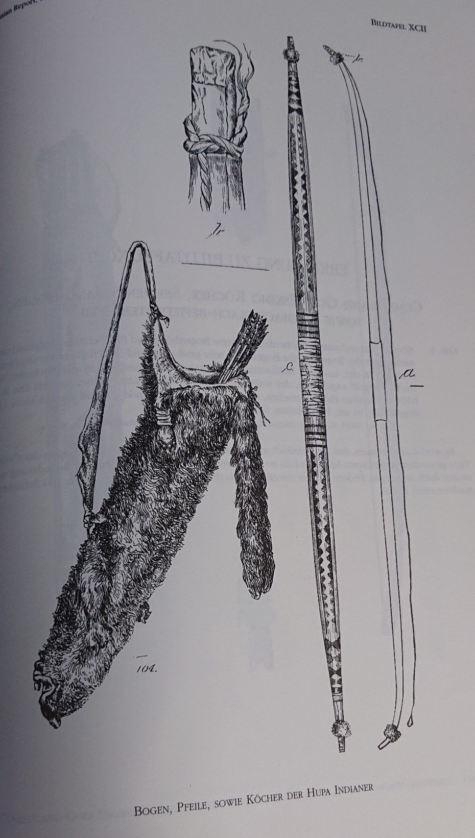

Chirurg hat geschrieben: ↑21.07.2024, 22:16 ...ist ja ein Westküsten-Indianerbogen und Der braucht das!
Diese Worte haben etwas in mir ausgelöst. In Verbindung mit dem Buch "Bogenschießen Ausrüstung und Zubehör selber bauen" das ich seit ewigkeiten von Schnabelkanne daheim liegen hab (entschuldige bitte dass ich es schon so lange rumliegen hab, aber jetzt ist das Interesse an dem Buch gerade voll da 😊) bin ich zum Entschluss gekommen dass der Bogen einen Indianer-Köcher und einen Primitiven Knochenarmschutz verdient hat 😉. Das werde ich auch wieder begleitend dokumentieren und dafür einen eigenen Thread aufmachen den ich hier verlinke.
Ich hatte auch mit dem Gedanken gespielt ihn farblich auf die Bemalung des Bogen abzustimmen aber ich werde ihn doch mit den Originalfarben machen damit er für spätere Bögen neutral ist.

Das ist aber ein Plains Quiver und kein Westküstenköcher. Die Anleitung für meinen Westküsten-Lieblingsköcher findest Du auf YT. Habe schon 4 davon mit unterschiedlichen Verzierungen gebaut. Funktioniert auch mit einem Waschbärfell oder Marderhundfell, am Besten schlauchgegerbt. Ist an einem Nachmittag zusammengeflickt. Für die Streifen und Riemen habe ich sämisch gegerbtes Hirschleder verwendet.

So genau nehm ich das nicht. Mir reicht ein Köcher für alle Indianerbögen 😅. Ich hätte nicht genug Platz um jedem Bogen auch noch einen eigenen Köcher zu bauen. Das Material ist schon am Weg 😊
