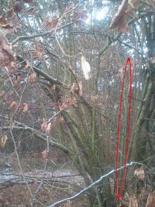

Hallo zusammen,
ich hatte mich ja extra wegen dem Turnier angemeldet und bin jetzt endlich auch mal zu etwas gekommen.
Montag Vormittag, die ersten paar Schneeflocken diesen Winter in Berlin.
Im Habitat

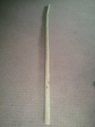

Der Stave 1,95m lang 6cm Durchmesser
Der Stave
Entrindet mit dem Gemüseschäler(Tip aus dem Sapling-Pfeilbau), klappt wunderbar.
Bei 160cm ist ein kleiner Knick mal schauen wie ich den rausarbeite.
Der Stave enrindet
Jetzt lag er erstmal 3 Tage in der Garage und heut hab ich ihn mit Beil und Ziehmesser an den Wurfarmen auf die Hälfte runtergearbeitet und ab ins Schlafzimmer unters Bett.(Foto kommt noch, mein Handy macht nur bei Tageslicht akzeptable Bilder)
Einen 2. wollte ich evtl. auch noch in Angriff nehmen. Es wird wohl eine Traubenkirsche werden, obwohl ich gehört habe das schnell Risse beim trocknen entstehen, versuche ich mal mein Glück.
