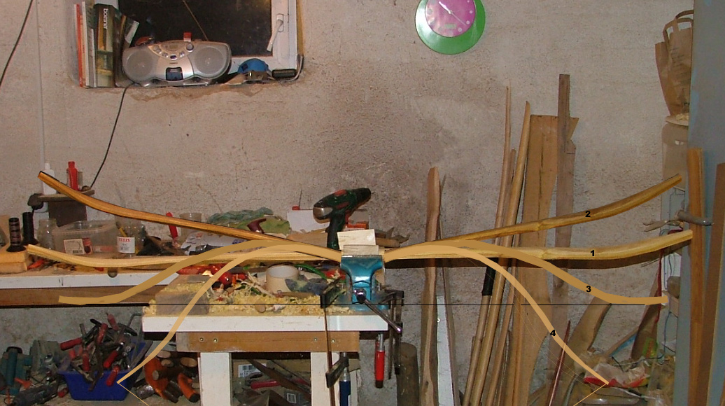

Hier noch eine Zeichnung die zeigt wo es hingehen soll
1.=derzeitiger Stand
2.=so soll es nach dem Biegen aussehen
3.= geplanter Verlauf auf Standhöhe
4:=geplanter Verlauf im Vollauszug
eigentlich möchte ich den gewachsenen Anteil der Recurves dynamisch nutzen, ev. wird es dafür notwendig die letzten 10cm zusätzlich zu flippen und diese statisch zu lassen damit der Sehnenwinkel nicht kritisch wird.
würde dann ca. so aussehen
Komentare und Verbesserungsvorschläge zum Design sind erwünscht.

wenn hier sonst keiner mit Verbesserungsvorschlägen fürs Design rüberkommt dann mach ichs halt selbst :)
der Wurfarmverlauf im Vollauszug sollte eher wie die dunkle Linie aussehen denke ich, beim ersten Entwurf war die Biegezohne zu sehr in Griffhähe verschoben

von Snake-Jo
@Chirion: Am Plan kann ich nichts aussetzen. Wie sich der Bogen im Endeffekt dann wirklich biegt, werden wir sehen. Grundsätzlich ist dieses Möwendesign immer ein tolles Projekt. :)
