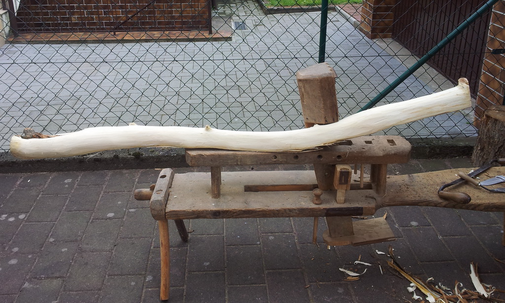

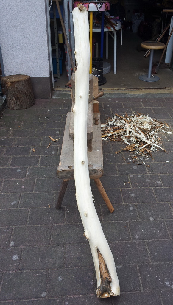

am Wochenende bekam ich meinen Challenge Stave von Chirion.
Herzlichen Dank an Chirion aber auch an Idariod dafür dass er die Staves für uns abgeholt und mitgebracht hat.
Als ich mir dass Ding so angesehen habe wurde mir Schmerzlich bewusst das keine Fotographie, egal wie gut sie auch ist, jemals das Grauen der Realität wiedergeben kann. :o :D
Nach dem der erste Schreck überwunden war kam wieder die "Hessische Frohnatur" ;D zum Vorschein und ich habe "beschlossen" dass der Stave gar nicht so schlimm ist.
Heute Mittag hab ich ihn entrindet und zu meiner Freude feststellen können dass sich unter der Rinde keine bösen Überraschungen a la MoeM befinden. Da er noch recht feucht ist wurde der Rücken noch mal versiegelt und der Stave wanderte zum weiter trocknen in die "Trockenecke".
Ein paar Bilder:
Da stehts: Meiner!
Da stehts: Meiner!
Bisschen Reflex
Bisschen Reflex
Nackisch
Nackisch
Na ja ...
Na ja ...
Und ... tätää ... hier liegt der Bogen, völlig Astfrei :-)
Schöne Ringe
Schöne Ringe
Ich werde die Tage mal bei Gervase aufschlagen und mich an seiner schönen, großen Bandsäge austoben. Mit ein bisschen Glück bekomme ich 2 Bögen raus.

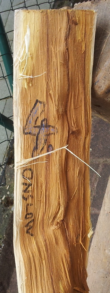

Sooo, dann will ich auch mal schnell.

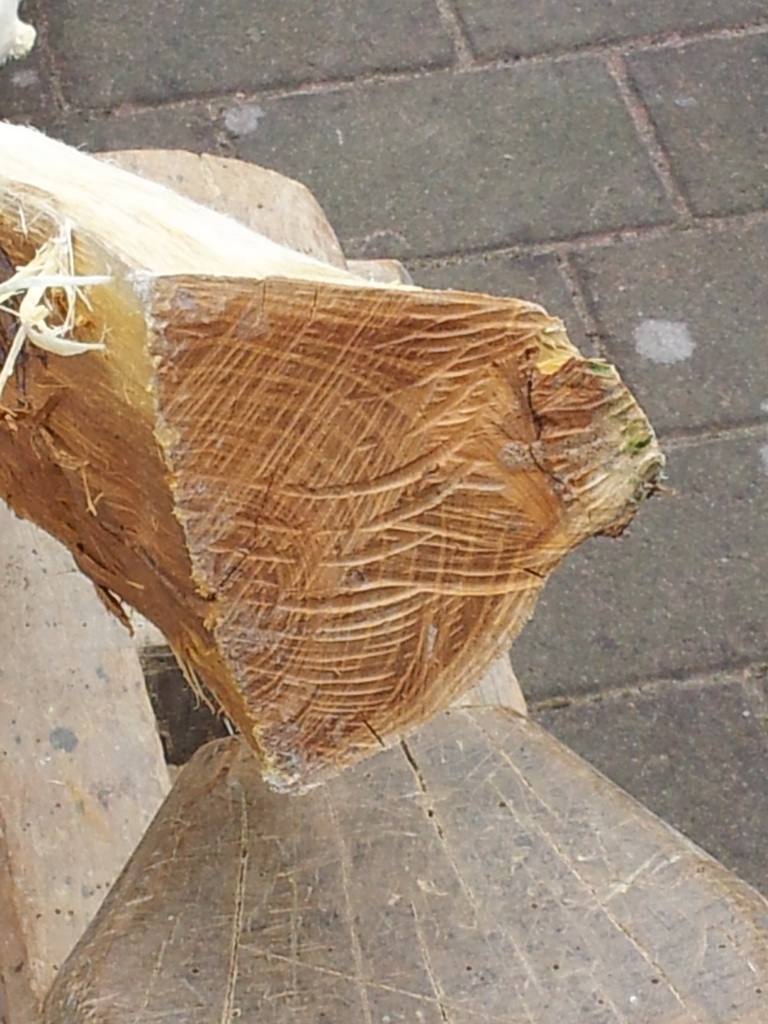

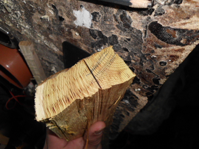

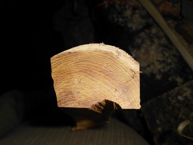

Da der Stave schön breit war und eine kleine Stelle zu sehen war, die ich gleich noch zeigen werd, entschied ich mich den Stave zu spalten. Hätte zwei tolle Staves ergeben, wäre da nicht eine sehr tiefe Faulstelle. Abgesehen davon ist er super lang, super sauber und der Drehwuchs am einen Ende ist mit ca. 90 Grad gut behebbar.
Der Stave ist ansonsten spitzenmäßig sauber was den Faserverlauf angeht gewesen, daher nur gespalten.
Dann wurde ein Ring über dem finalen Ring freigelegt und der Rücken komplett mit Lack versiegelt.

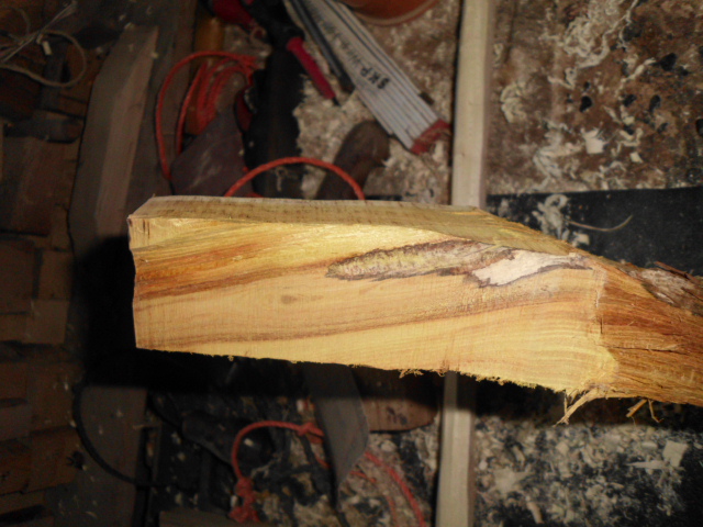

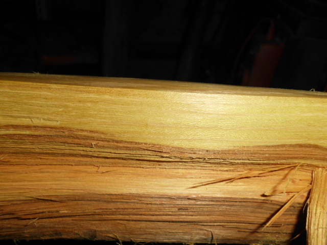

Bei einem der zwei Spaltlinge tat sich dann die bereits zu erahnende böse böse Überaschung auf:
Was ich damit mache , wei ich noch nicht so recht, vermutlich kappen und ein Billet haben und aus dem anderen Stück Griffe für Chirion drechseln. Oder ausschleifen und ein 'Griffoverlay' einkleben. Oder oder oder ;)

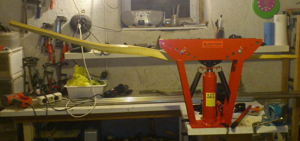

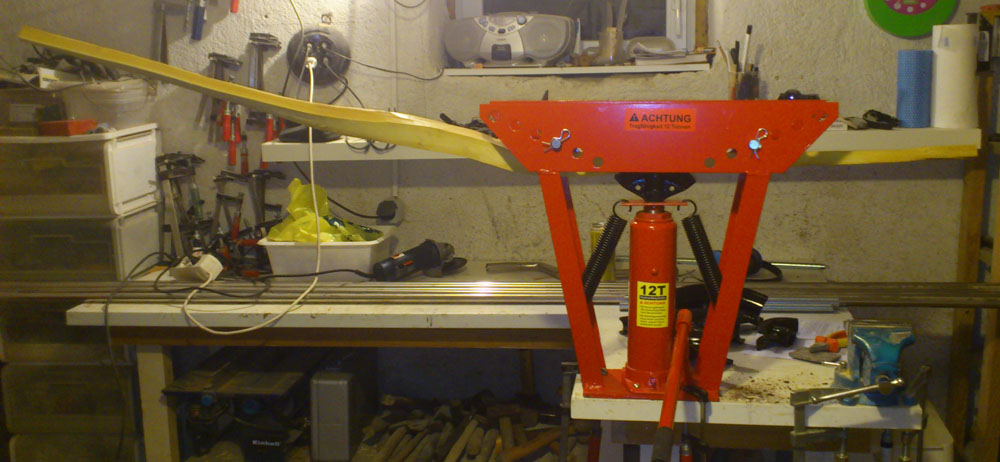

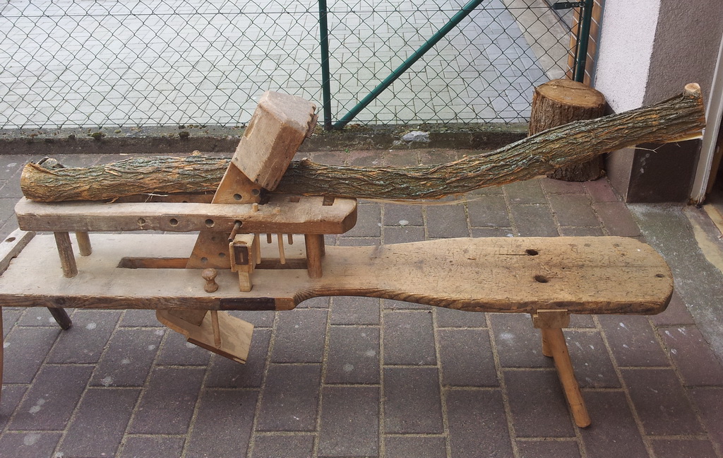

Na dann fahren wir mal schweres Gerät auf ;D
Nicht dass die 12 Tonen Druckkraft der Hydraulik wirklich von Nöten wären, aber ich find das Gerät ganz praktisch, weil ich damit viele kleine Korrekturen recht einfach durchführen kann, der Halbtrockene Stave ist dazu auch bestens geeignet, der Stave kommt an der Stelle die gebogen werden soll in die Maschine dann 10min mit der HLP auf die Stelle geheizt und 2 drei mal Pumpen, fertig, ein wenig Vorstellungskraft wieviel Biegung die Stelle verträgt ist allerdings notwendig, 12 Tonnen brechen auch Osage wie ein Zündholz ;D
nach der ersten Korrektur.... ich werd so die vorhandenen Biegungen nutzen (teilweise Verstärken und teilweise abschwächen) und die eine oder andere leichte Kurve hinzufügen um eine ausgewogenen natürlich wirkenden snaky Verlauf mit einer schönen Sehnenachse zu bekommen.

kommst du mit der HLP ringsum an die zu biegende Stelle des Staves, wenn er eingespannt ist?
Es sieht aus, als wenn nur von oben Platz wäre.
Ursprünglich ist das eine Rohrbiegemaschiene?
Gruss, Max

@TomTom fehlt zwar nicht allzuviel, aber ein paar kg sinds dann doch weniger als 12 Tonnen, außerdem ist das Ding handbetrieben und so nicht auf Stromzufuhr angewiesen.
@Max jup ist Billgsdorfer Rohrbiegemaschine von Timbertech, Da kommt man von alles Seiten ganz gut ran, die Seitenlatten sind gut 15cm voneinander entfernt und nach unten ist das Ding ja auch offen.
@Palmstroem da mich im Moment mal wieder meine Bandscheiben quälen ist die Bemerkung gar nicht so aus der Luft gegriffen
der Vorteil den ich ei der Rohrbiegemaschine sehe is das ich den Stave einfach reinstecken kann und er sich zwischen den Backen leicht ausrichten und auch in Position drehen lässt und so der Druck wirklich in die Richtung ausgeübt wird die ich haben will, bei einem so krummen Ding hab ich bisher oft mehr Zeit damit verbracht den Stave so zu fixieren das die Biegung in die richtige Richtung geht als mit dem Biegen selbst.

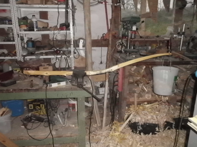

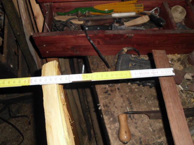

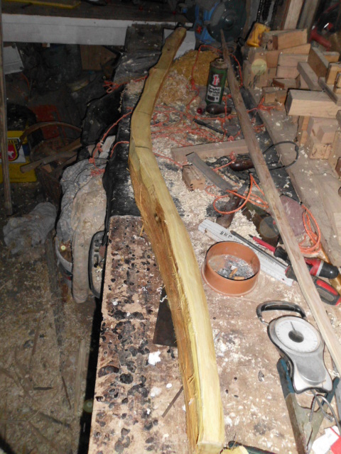

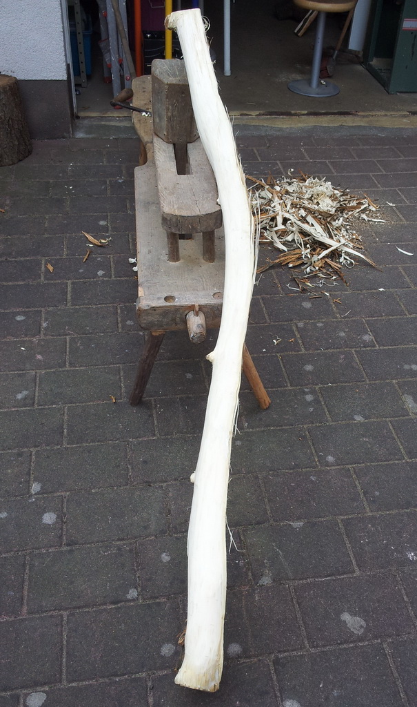

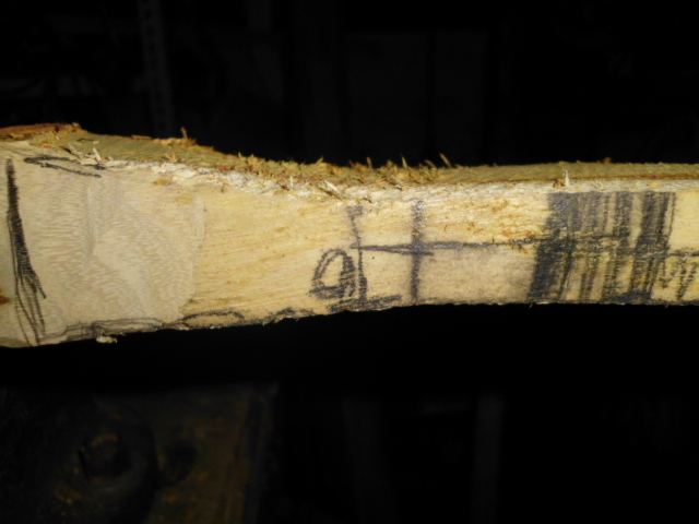

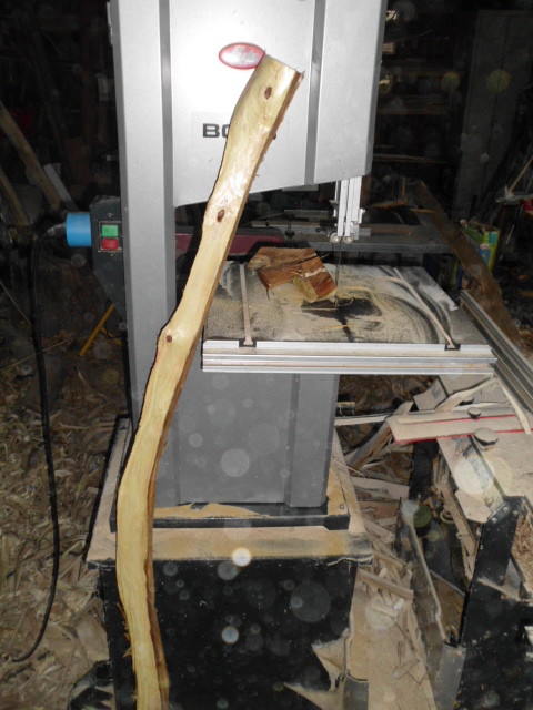

Umgezogen und ab inne Werkstatt, Osage von Krumm der Bandsäge vorstellen und mal schnell alles überflüssige entfernen

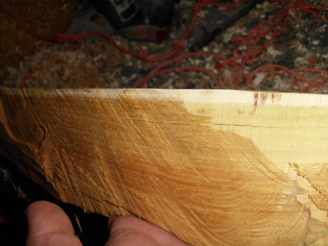

Bauchansicht, Griffbereich, die Fasern laufen beidseitig aus

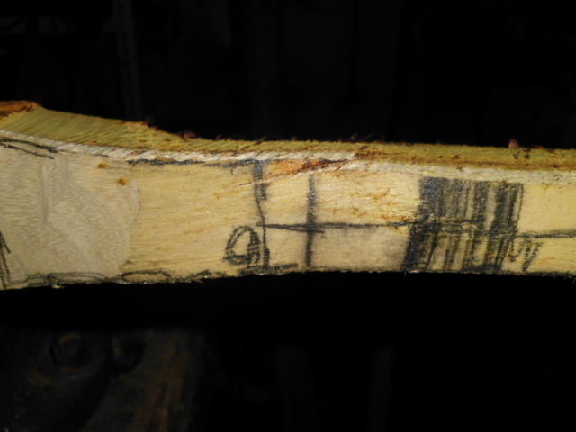

Risse, risse risse,..überall
Delamination, beidseitig, in den Griff gelegt
Griffbereich , darunter ist die Delamination
Faulstellen und auslaufende Fasern und Risse
Ringe...
Ringe...
Ein paar Risse weniger,....die Bandsäge hat sie aufgegessen
Mal eben die Flucht peilen....oha
Ich habe es versucht , aber weinen nutzt ehrlich nichts...
andere Seite vom stave, ganz andere Ringe-> wie Feuer und Wasser
weitere Risse wurde vom Ziehmesser gegessen und das hat dann auch gleich mal eben den Rücken freigelegt ;)
geile Sache ! eine Sprungschanze in Miniaturansicht ,hehe

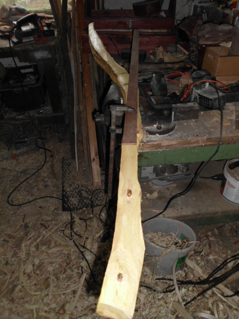

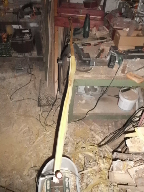

Mal eben mit der HLP gerade gezogen , kleiner Riss im Griff aber nichts wildes, bäm! Ich habs noch drauf !
da isser , noch so ein subversives Element
Raspel hat Riss gefuttert
Seitenansicht , das Rotkäppchen ist derweil um 160cm lang und bleibt so bis morgen hängen.
Arbeitszeit ca : 1h15min Werkstatt + 35min für das posten des Beitrages
Nun, der stave war ja derweil beim Onslow und sollte dort auch bleiben bis zum Sommertreffen beim Kai.
Jedoch meinte die Osage das sie nichts besseres zu tun hat vor Langeweile als überall wild anfangen zu reißen. Onslow hatte dann schon angefangen gegen zu arbeiten aber da das ja eigentlich meine Arbeit ist haben wir uns dazu entschlossen den stave per GLS zu mir zu senden damit ich mich der Sache annehmen kann.
Meinen aller herzlichsten Dank für Deine Mühen Frank und das coole rot schwarze Tuch ;D ;D ::) :)
