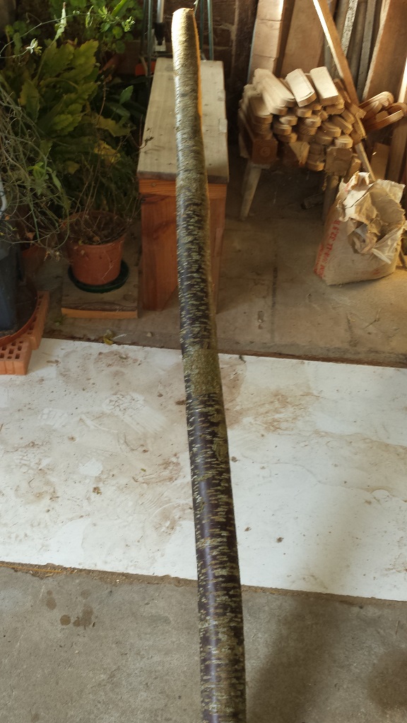

Hab mir gestern noch schnell selbst was geschenkt ;D
Jahrelang dran vorbeigelaufen und gestern gefällt. Ein 2 Meter langes astfreies Stückchen Mirabelle...
Hoff ich mal das da nigs reist oder sich verwirft

Au dassis aber schönes Holz, mußt mal irgendwann ein poliertes Stück davon zeigen. :)

Sobalds trocken ist gern ;)
hab auch genug für Messergriffe und sonstiges auf die Seite getan

@Tomtom: Gratz bro :) Weißt du schon, was du draus machen willst?
Wie dick ist der denn? Mirabelle kannst du so bis 6, cm in der Borke trocknen lassen, die reißt nicht. Wenn du sie gleich schälst, solltest du sie aber zügig runterarbeiten, dann reißt die nämlich arg.
Liebe Grüße
Beiträge: 3987
Hat Dank erhalten: 35 Mal
Re: Es ist Holzzeit! Teil 5
Der ist so 6 breit und 5 tief.
War n Stamm mit 15cm und soll n schöner Langbogen bzw Warbow werden

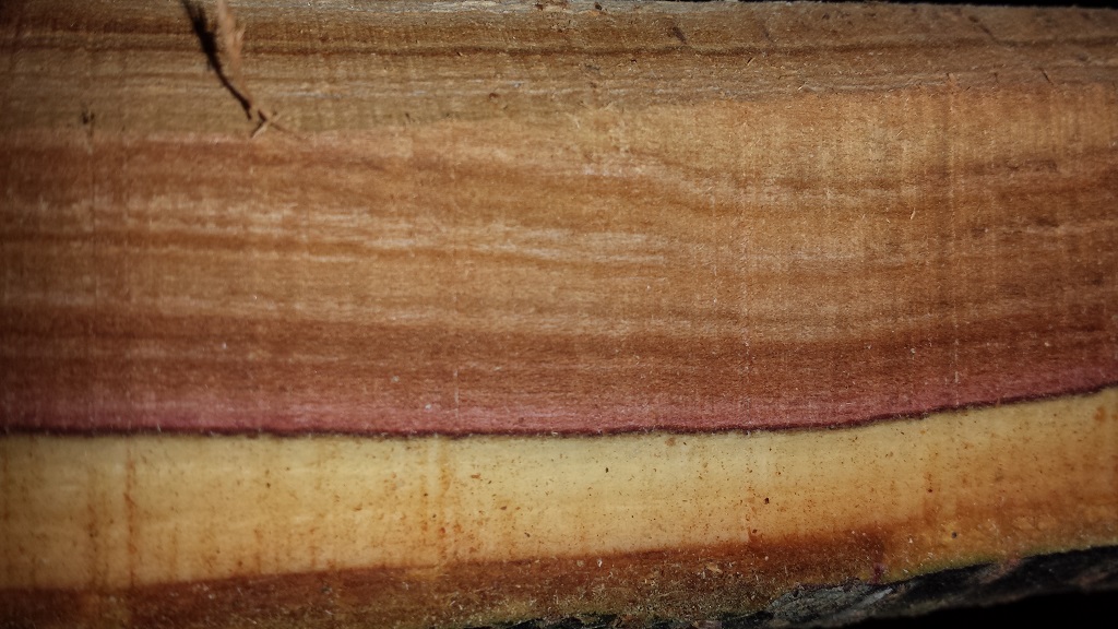

bei unserer Grünschnittstelle gab's wieder mal kryptisches Holz:
Dieser Ast gehört ziemlich sicher dazu:
Ich tipp mal auf Marone oder Feldulme...
Danke :)
NormChaos (✝)
Beiträge: 261
Registriert: 15.06.2014, 12:18
Beitrag von NormChaos (✝) »
Für mich schaut der Stammabschnitt von der Rinde her eher nach Junger Robinie aus...wenn auch das Kernholz Verfärbungen aufweist..
Dann würde der Ast unten aber wahrscheinlich nicht dazugehören..
Aber ich bin auch mal gespannt was rauskommt.
