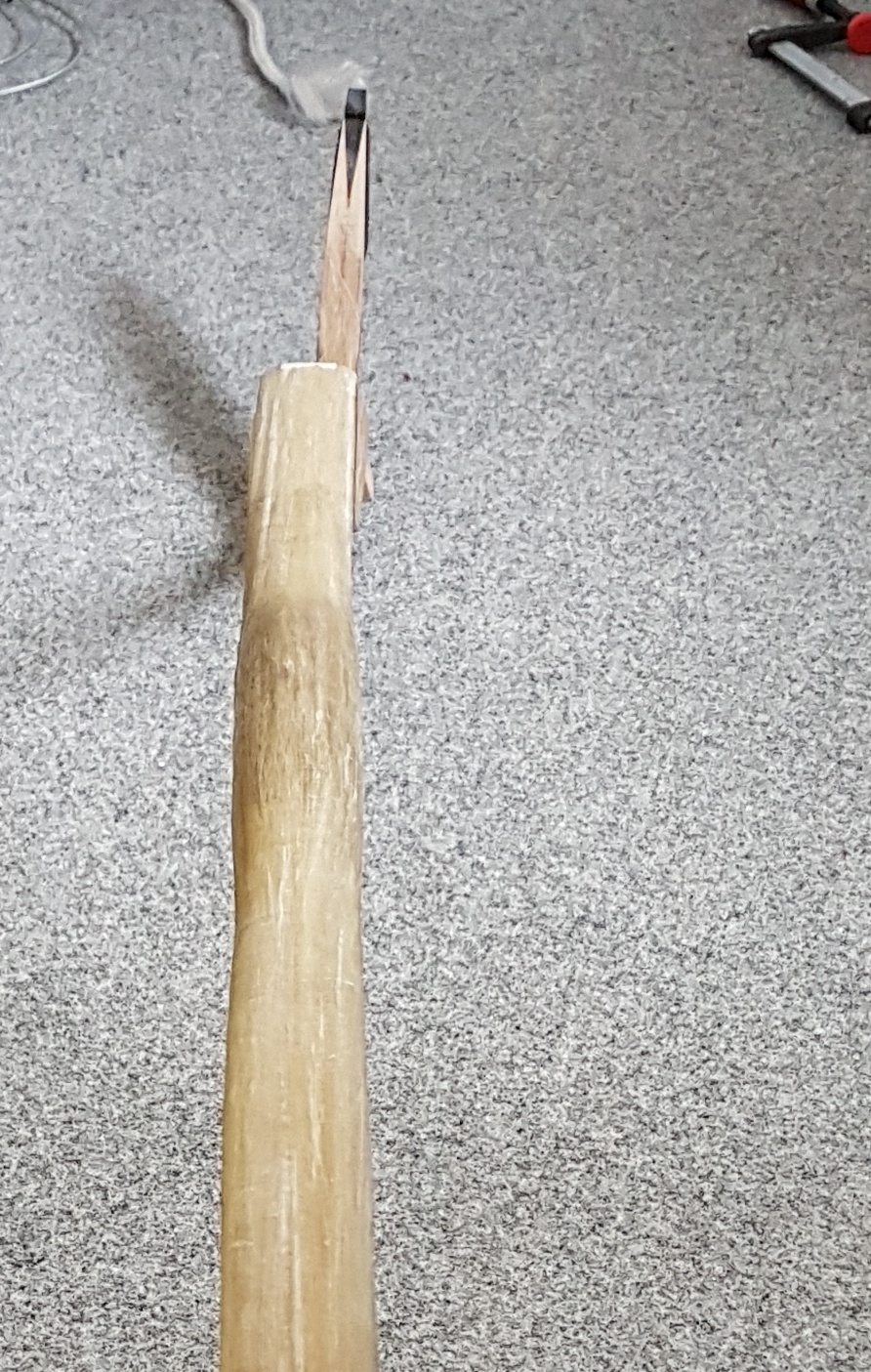

Hier ein kurzer Zwischenstand. Die zusätzlich aufgebrachte Sehnenlage ist fast trocken, aber eben noch nicht ganz. Pro Tag gibt es noch ca. 1 g Gewichtsverlust.
Der Reflex hat natürlich wieder stark zugenommen.

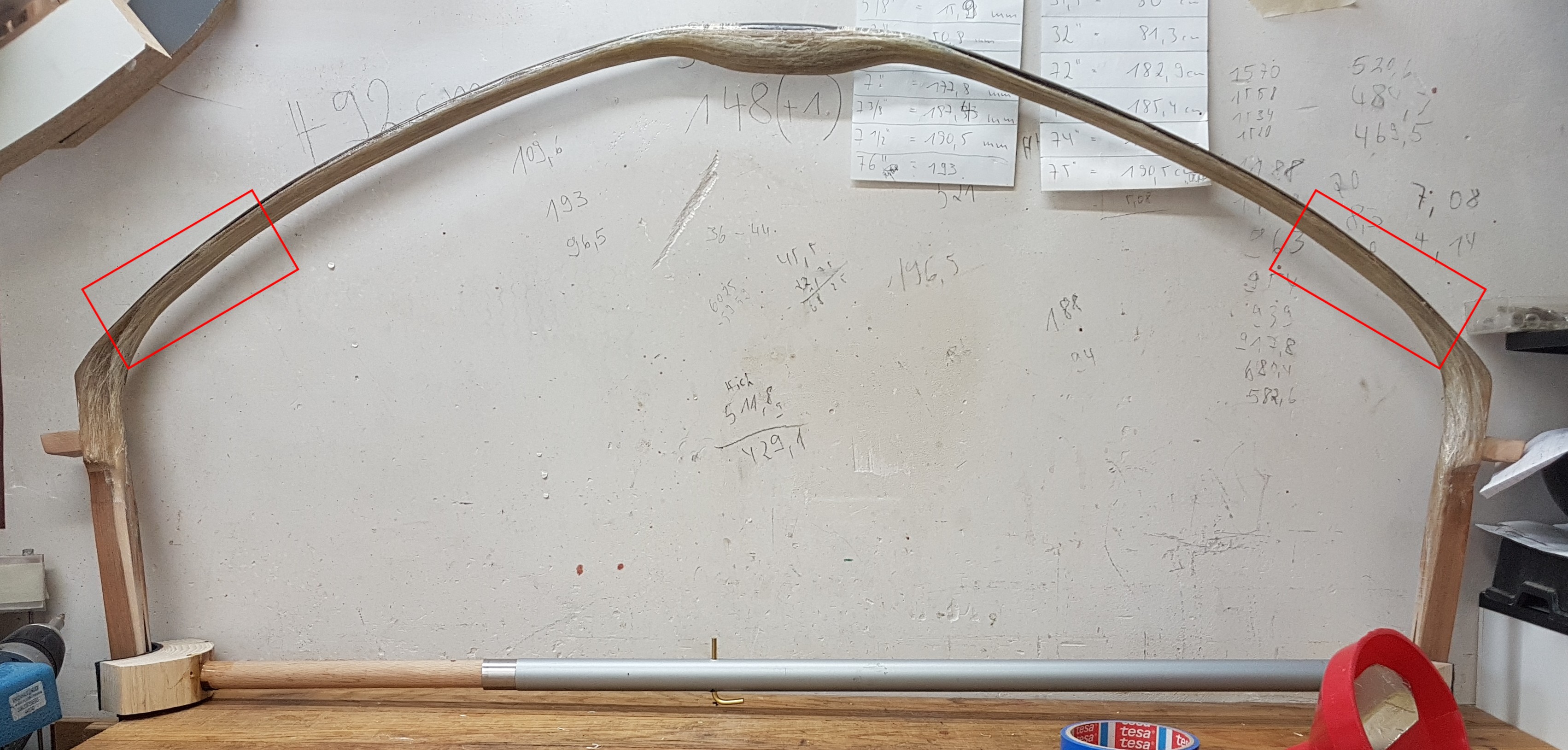

Jetzt ist der Bogen trocken (2 g Gewichtszunahme).
Vorhin habe ich den Bogen geöffnet und mit Wärme den zu starken Reflex kurz vor den Knien reduziert.

seither immer spannend verfolgt. Gespannt, wie das Ergeniss wird. Wie hast denn nun die letzten Sehnenlagen genau Platziert? Hätte auf Griff zu E-F, Griff bis G-H gewettet
Sehr interessant finde ich bei diesem Design, wie wenig Kraft bei Auszug auf den rot markierten Bereich wirkt. Ganze Kraft wandert Richtung Griff.

Seite 19, die letzten beiden Posts.Rubberduck hat geschrieben: ↑06.06.2022, 20:15 Hi,
seither immer spannend verfolgt. Gespannt, wie das Ergeniss wird. Wie hast denn nun die letzten Sehnenlagen genau Platziert?.

Der rot markierte im vorletzen Post? Geschrieben hattest nur, der über die Fadeouts reicht.

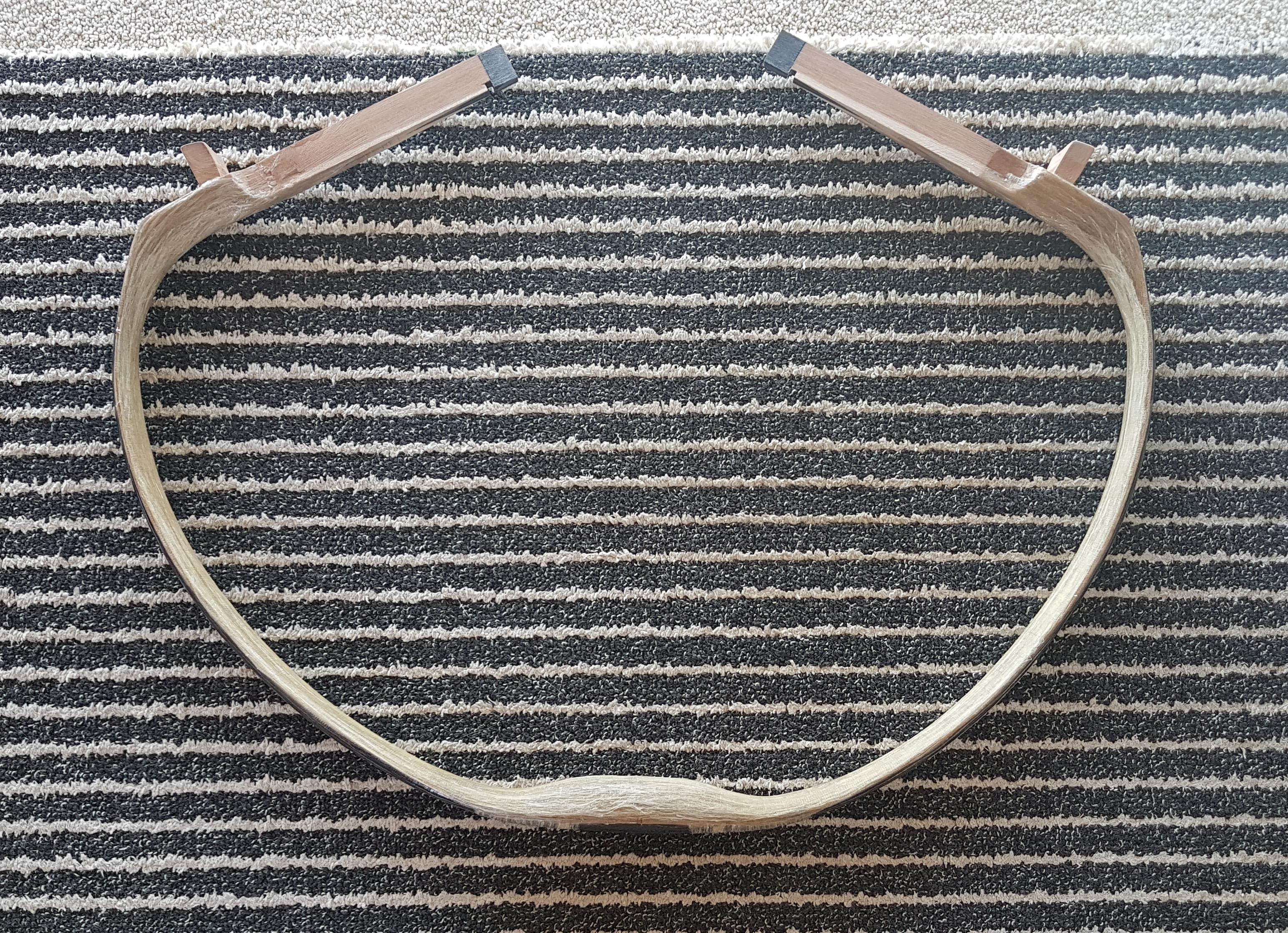

Ja, der rote Bereich und Nein, da steht ja noch mehr geschrieben.
Den gesamten Bereich sieht man auch gut auf dem 2. Foto mit der Wicklung

Ah jetzt. Danke. Das im Griffbereich war klar. Nur wo etwa die Sehnenlage im WA endet nicht. Auf die Länge der Wicklung nicht geachtet

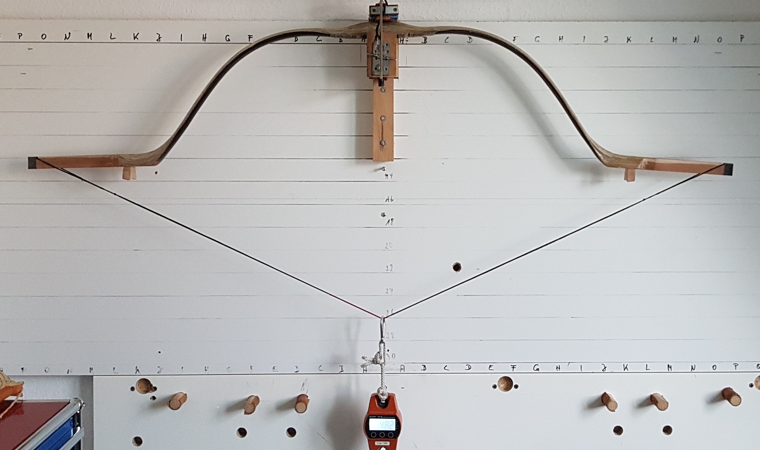

Es gibt kleine Fortschritte, aber immerhin Fortschritte
Die Biegezone konnte ich etwas Richtung WA-Mitte verschieben und der Bogen will nicht mehr umschlagen.
Allerdings gibt es einseitig noch immer eine seitliche Abweichung die korrigiert werden muss.
