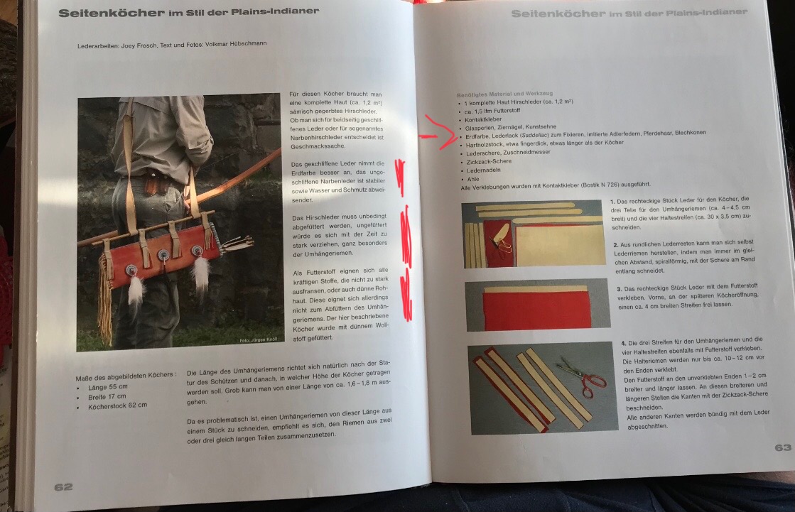

Da liegt offensichtlich ein Irrtum vor. Die Plainsköcher sind auf der Innenseite mit rotem Wollstoff ausgelegt. Außen ist Leder! Steht auch im Buch von Bogenbas genau so beschrieben. Umgekehrt- mit Stoff außen- macht es auch keinen Sinn. Das strapazierfähige hirngegerbte Büffelleder oder Hirschleder ist außen, die Oberfläche ist rau, ähnlich sämisch gegerbten Hirschleder und wurde zusätzlich geräuchert, stinkt übrigens grauenhaft ( meins habe ich 6 Monate im Freien auslüften lassen, dann wars erträglich), das Leder und nicht der Wollstoff wurde mit Pigmenten außen kräftig eingerieben, ob es dann noch zusätzlich eingefettet werden musste, weiß ich nicht, Hirn ist ja eh schon pures Fett.
LG Stephan
Beiträge: 1637
Hat gedankt: 54 Mal
Hat Dank erhalten: 107 Mal
Re: Mein noch immer erster Kompositbogen build-along
Chirurg hat geschrieben: 25.07.2024, 22:09 Da liegt offensichtlich ein Irrtum vor. Die Plainsköcher sind auf der Innenseite mit rotem Wollstoff ausgelegt. Außen ist Leder! Steht auch im Buch von Bogenbas genau so beschrieben.
Naja "genau so beschrieben" würd ich nicht sagen. Es wird textlich nicht erwähnt. Ich hab es mir nur selbst so zusammen gereimt da der Köcher nunmal rot ist. Aber es gibt ein einziges Foto zwischendurch, auf dem der Köcher außen Beige ist. Ich dachte da wurde ein Foto eines anderen Baudurchganges mit anderem Farbschema fotografiert. Ich wäre nie auf die Idee gekommen dass bei diesem Köcher das beige Leder rot eingefärbt wurde 🤦🏻‍♂️ für mich schien es ganz eindeutig der rote Stoff zu sein der beige gefärbt wurde... Misst jetzt hab ich die falschen Pigmente bestellt. Danke dass du das aufgeklärt hast 😅
Beiträge: 1140
Hat gedankt: 96 Mal
Hat Dank erhalten: 243 Mal
Im Buch steht es auf Seite 62: der Autor empfiehlt sämisch gegerbtes abgeschliffenes Leder, weil dieses die Erdfarbe besser annimmt, damit sich das Leder nicht verzieht, sollte es mit einem Futterstoff abgefüttert werden, abgefüttert wird bei Kleidung ja auch immer innen! Ich verwende dafür dünnen festen, fast lodenartigen roten Wollstoff, auf Seite 63 empfiehlt der Autor übrigens Lederlack oder Sattellack zum Fixieren der Erdfarbe. Wenn Du festes Spaltleder oder Sattelleder nimmst brauchst Du kein Innenfutter, Spaltleder sieht halt nicht so schön aus.

Spaltleder ist ja eine eher neue Erfindung, von daher vermute ich das es Hirschleder war. Der Köcher sollte ja gerade NICHT starr sein sondern durch seine Flexibilität die Pfeile besser halten.

Ok, da ich das Buch nicht habe, war ich von außen Stoff ausgegangen, wie es Bogenbas geschrieben hatte... Würde für mich auch Sinn machen, denn Wollstoff dürfte bei scharfen Jagd Spitzen nicht allzu lange halten... 🤔 Was bei uns natürlich nicht relevant ist... 😊

benzi hat geschrieben: 26.07.2024, 08:44 Würde für mich auch Sinn machen, denn Wollstoff dürfte bei scharfen Jagd Spitzen nicht allzu lange halten... 🤔 Was bei uns natürlich nicht relevant ist... 😊
Ja sowas hatte ich mir dann auch zusammen gereimt. Aber naja, jetzt weis ich bescheid. Das einzige Material das ich dadurch falsch bestellt habe sind die Pigmente und diesen Fehler konnte ich zum Glück heute morgen noch telefonisch korrigieren 😊.
@Chirurg nochmal danke für die "Rettung" 😊👍🏻
