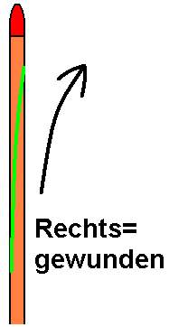

War heute nochmal in meiner Werkstatt und hab mir mal meine Stanze und Befiederungsgerät angesehen...Auf beiden steht das Kürzel "RW",
was doch wohl aller wahrscheinlichkeit nach für "Right Wing" steht, oder?
Das Zeugs hab ich seinerzeit bei bogenschuetze.de bestellt + zig rechtsgewundene Federn voller Länge, welche sich auch einwandfrei montieren liessen. Hab auch mal gerade über meine Pfeile gesehen: von Hinten aufs Nock geschaut, biegen sich die Federn (die stehenden Grannen) nach links, also wären das dann rechtsgewundene Federn.
Dann wäre doch allerdings im englischen Right Wing = rechtsgewunden, und nicht vom rchten Flügel???
Meine Güte, das macht einen ganz kirre!:motz

Aaaalso - Betrachte das folgende Bild in aller Ruhe und Gelassenheit und dann sollte die Sache endgültig klar sein - zumindest was "Rechter Flügel" / "Linker Flügel" anbelangt.
Entscheidend ist lediglich die "Catch Lip", wenn du von hinten auf die Feder schaust (Also vom Pfeilende, bzw. von der Nock her).
Die Frage, was nun genau "recht´s- oder linksgewunden" bedeutet hat sich mir beim Lesen zahlreicher Abhandlungen zu diesem Thema auch noch nicht mit absoluter Sicherheit erschlossen. Da bringen wohl einige Autoren "Flügel" und "Windung" durcheinander, bzw. benutzen beide Begriffe synonym.
grrrrrr

Klasse! So einfach kann es sein...
@ geomar: das mit der Catchlip ist mir bis jetzt noch nicht ganz klar, bei mir hat die Feder auf beiden Seiten hervorstehenden Kiel...
