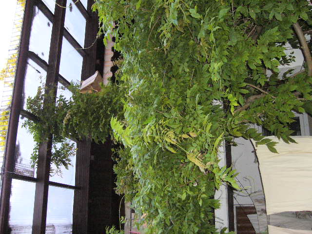

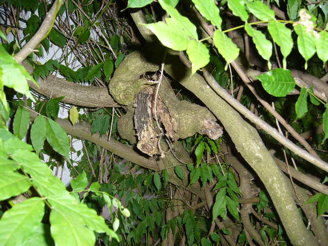

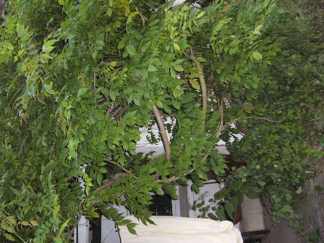

Leider habe ich die Blütezeit unseres großen Blauregens am Haus photografisch verpasst, er rankt sich extrem hoch, sodass ich bald die Dachrinne vor ihm schützen muss.
Zur Zeit jedoch unmöglich, da ein Rotschwanz-Paar Aufzucht betreibt.................
Hier die Bilder vom Blauregen, schade, dass die gebogenen Stücke nicht so gut rüberkommen, ein sehr widerstandsfähiges Holz scheint es definitiv zu sein:
