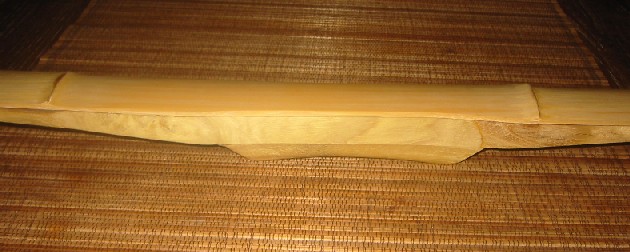

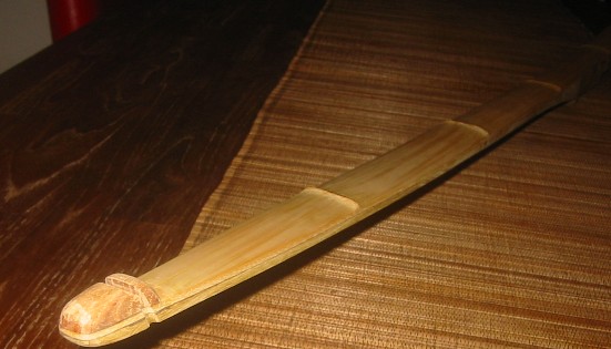

bin jetzt mit dem Tillern soweit fertig und habe schon ca. 30 Pfeile verschossen. Der Bogen hat einen Auszug von 27 Zoll mit 36 Pfund. Das reicht, und ich habe jetzt ein schoenes Weihnachtsgeschenk fuer meine Frau
Ich poliere noch alles schoen glatt. Im Baumarkt habe ich eine Flasche Schellack-Streichlack gekauft. Ist das ok fuer den Bogen? Was meint ihr?
Ich bedanke mich fuer all die guten Tipps hier; sie waren alle sehr hilfreich (insbesondere der Tipp, zuerst mit einen Haselnussstamm zu ueben. Allerdings meine ich, dass ein Stamm zum ueben reicht ...)

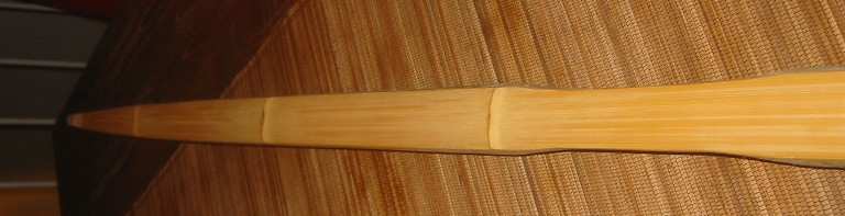

@Uumlaut: Noch ein wenig mehr die Oberfläche (Cuticula) vom Bambus entfernen, insbesondere um die Nodien rum ist noch zuviel Wachsschicht drauf.
Der Lack hält sonst schlecht und es sieht auch nicht so homogen aus. ;)
