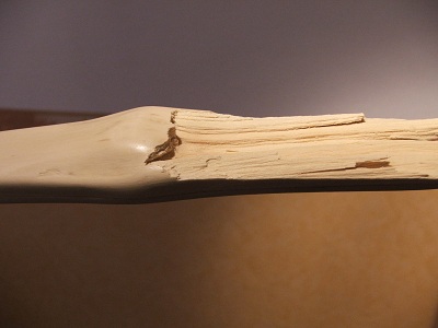

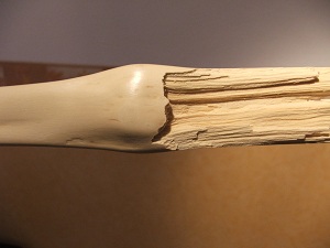

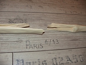

so nun habe ich doch nicht auf euch gehört und ihn immer schön geschossen ;D, mit meinen 30" Auszug ???
und jetzt war es soweit beim letzten Einsatz nach ca. 20 Schuss hat es in mit einem lauten Knall zerlegt.
Selber Schuld, hätte ihn doch für meine Frau aufheben sollen, 27 - 28" hätte er gut vertragen.
An einem der Knoten hat es ihn erwischt, na ja, bin schon wieder am werkeln, der nächste kommt gewiss.
Moerki
Beiträge: 374
Registriert: 22.01.2009, 01:24
Re: bogenbauneuling und Holler
Beitrag von Moerki »
Ich sag es ja, auf Holler liegt ein Fluch.  :(
Schade um den schönen Bogen, wieder einer für den Bogenfriedhof.
Viel Glück beim nächsten, Gruß, Moerki

captainplanet
Beiträge: 2305
Beitrag von captainplanet »
Ein Jammer! Mein Beileid.
Nächstes Mal machst Du den steifen Griffbereich kürzer, okay? Daß man oberhalb der Pfeilauflage so viel vom Bogen steif läßt, das macht man bei modernen Recurves so, bei einem klassischen Holzbogen ist es imho fehl am Platze. Es ist nicht nötig daß die Pfeilauflage exakt mittig sitzt und daß die Wurfarme exakt identisch sind, der kluge Bogenbauer gleicht das aus indem er den unteren etwas kürzer und steifer macht und gewinnt so etwa zehn Zentimeter arbeitende Länge.
Wobei man aber sagen muß daß es schon historische Vorbilder gibt mit langen, steifen Griffbereichen, und zwar die alamannischen Bögen aus dem Gräberfeld von Oberflacht. Dieses Design ist ein Kompromiss zwischen dem Zugverhalten eines Langbogens und dem Schußverhalten eines Reiterbogens. Diese Bögen wurden aber sicher nicht auf 30# gezogen.

luetze
Beiträge: 797
Beitrag von luetze »
ja Georg, das war nur einer von vielen Anfängerfehlern. Hatte keine richtige Vorstellung was das Verhältniss Bogenlänge, Grifflänge und arbeitender Bereich angeht. Der Rabe hatte mich schon gewarnt das der Bogen für meinen Auszug zu kurz sei, jedenfalls mit diesem Griff :o.
Aber es war eine Übung und ich habe meinen Teil daraus gelernt.
Ab jetzt nur noch Bögen über 1,80 m besser 1,90 m  :D
