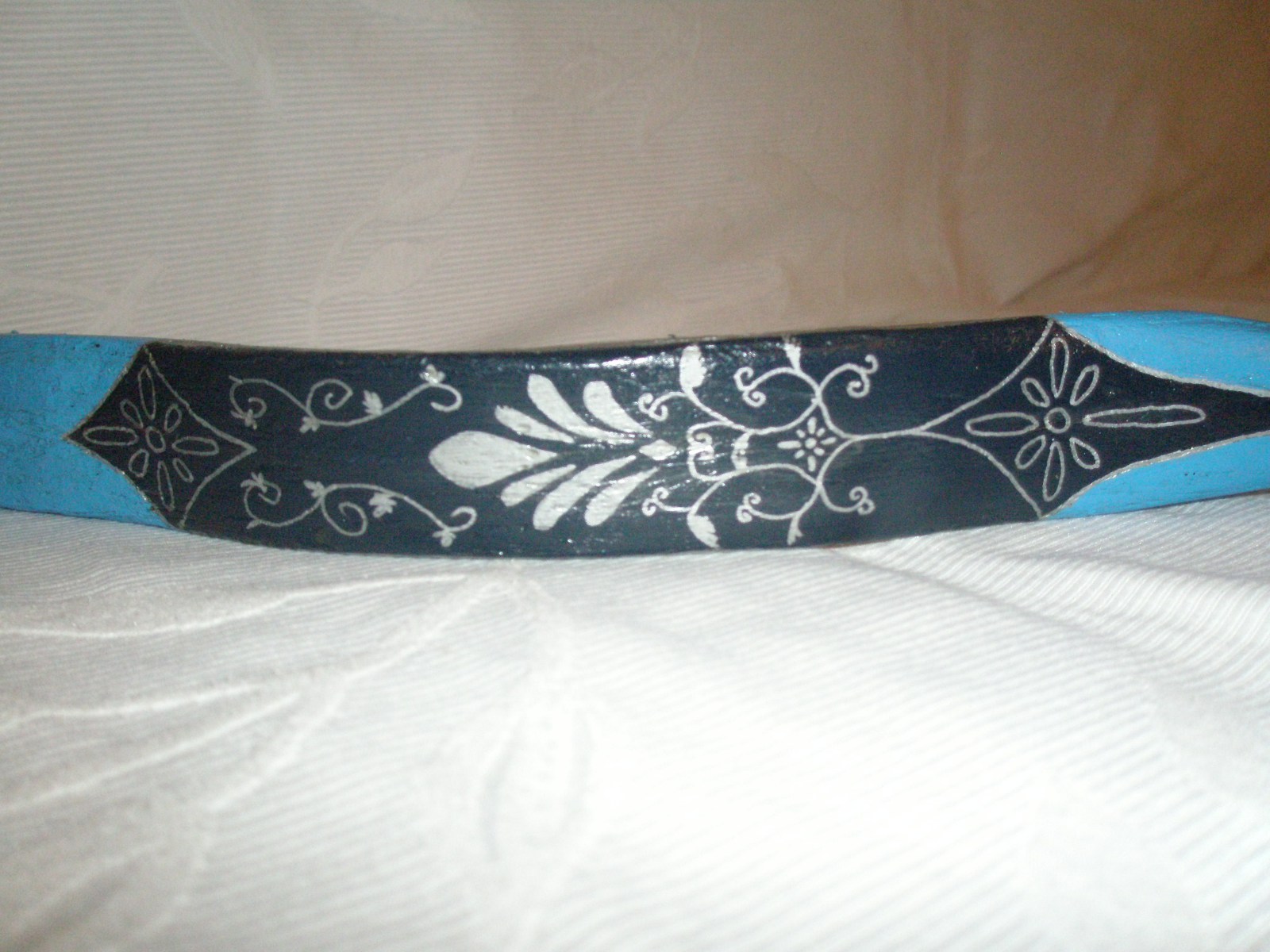

Ich habe zwar keine Ahnung vom Hornkomposit aber ich sag mal Hut ab klasse arbeit. !
Hast Du den Bogen bemalt oder Frau ? -> Auch sehr schön geworden !
Der Bogen hat gewalltig lange Siyhas ui ui ui
Wie ist Dein Urteil von der Verklebung : Horn und Bindan cin ?
Scheint ja gut zu halten?

Das Bemalen war ich, aber ich hab mit Lackstift geschummelt

@Daniel: Die Bemalung sieht gut aus!

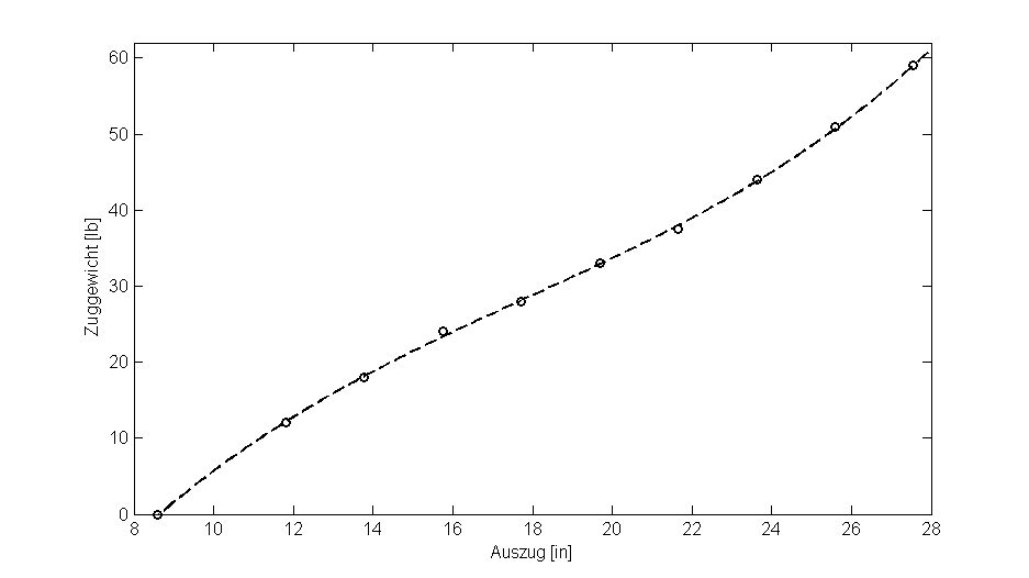

@juma: Danke! Die Wurfarme sind in der Mitte ca. 10mm dick. Der Dickentaper ist nicht besonders groß. Die Dicke varriert so um +/- 1mm über den Biegebereich schätze ich. Hab gerade keine Schiebelehre zu Hand. Ich hab nichts zur Messung der Pfeilgeschwindigkeit, aber ich bin mir sehr sicher, daß jeder meiner Holzbögen (ok, jeder ist gut, ich hab nur zwei) in dieser Zuggewichtsgegend schneller ist. Die sind aber auch besser gebaut.
Ich habe gestern und heute das Zuggewicht gemessen. Liegt bei ca. 60# bei 28". Ich nehme an, das liegt daran, daß es zur Zeit kühl ist. So eine Kurve ist immer eine Momentaufnahme, vor allem weil er noch nicht so ausführlich eingeschossen ist.
@Jo: Ja, stimmt! Ich glaub bei 50# oder höher schafft man das nicht mehr ohne Tepeliks. Bevor ich den Bogen in einer für mich beherrschbaren Zuggewichtsgegend hatte, habe ich Tepeliks verwendet. Anfangs musste ich dazu meine 80kg Körpergewicht gut einsetzen, um einen Arm für das Wickeln des Seils frei zu halten. Ich kam ins Schwitzen. Der Bogen war zu diesem Zeitpunkt noch deutlich zu stark. Ich musste mehrmals das Horn reduzieren, bevor ich die Sehne sinnvoll raufbekam. Ich habe einen Holzrahmen zusammengeschraubt, mit dem ich meine Tillerbaumkonstruktion zum Aufspannen benutzen kann. Da kann ich den Bogen auflegen und den Griff mit meiner Tillerseilwinde runterziehen. Am Anfang hab ich zwei der drei Schrauben an der Umlenkrolle samt der Dübel aus dem Boden gezogen. Naja, selbst schuld, wenn man unbedingt einen zuggewichtigen Bogen haben will und nicht viel Plan vom Design hat... ich glaub aber, diesmal hab ich was draus gelernt!
@Klaus: Danke auch dir! Das mit der Furcht legt sich mit steigendem Vertrauen in die eigenen Sehnenbackings. Ich hatte trotzdem noch zittrige Hände beim weiteren Ausziehen, aber ich hab mich diesmal ohne Helm getraut! Die Entstehungsgeschichte stellt nicht gerade das Soll dar. Mir fehlt da noch ein bißchen die Ruhe, aber das ist halt schwierig, wenn ich unbedingt fertig werden will bzw. leichte Anzeichen von Besessenheit bei mir beobachte. Das Schreiben hier hat für mich daher ein bißchen therapeutischen Charakter.
Daniel
Daniel

Hm, der müßte dann ja bei um / über 70# bei 30" liegen , sehr schön zu sehen wie das Zuggewicht ab ca 25" stark ansteigt.
Warum kein Dickentaper im Holz ?
War das bei den originalen auch so ?
Gruß acker
