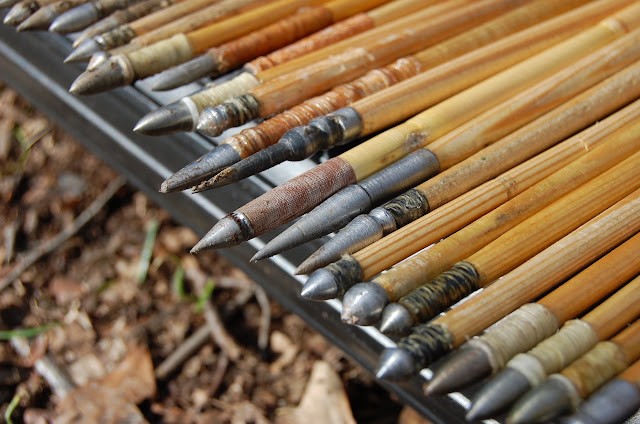

Dornspitzen aus dreierlei Metall
himself
Re: Dornspitzen aus dreierlei Metall
Beitrag von himself »
@Captainplanet
kommt etwas auf die Propotion an...
Ein "Klotz mit Loch" dehnt sich anders (weniger) als ein dünner Reif.
Dehnen tun sich beide - wenn man sich die abgwickelte Form vorstellt ist sie doch immer länger als sie dick ist - dehnt also in der Länge mehr.
Aber wenn man bei einem Teil von grad mal 8 oder 9mm Durchmesser diese Dehnung noch ausnutzen will muss man schon mit recht genauen Toleranzen arbeiten - im 1/100mm Bereich.
Da lötet man leichter (Silberlot) oder schneidet ein Gewinde oder einen Absatz hinten an den Dorn.
skerm
Beiträge: 1466
Registriert: 20.03.2007, 14:37
Beitrag von skerm »
Bei Wärmeausdehnung erhöht sich der Abstand der Atome, also wird bei einem O Innen- und Außendurchmesser größer.
Daniel
klaus1962
Beiträge: 2281
Beitrag von klaus1962 »
Also ich finde, daß das Anwärmen bei meiner Methode nicht notwendig ist.
Das Durchschlagen des Nagels funzt mit einem ordentlichen Hammer und dem kleinen Einschlagblock ganz gut.
Wichtig ist nur, daß man Hartstahlnägel nimmt. Normale Nägel biegen sich, schon beim Zweiten Schlag um.
Beiträge: 8945
Hat gedankt: 1233 Mal
Hat Dank erhalten: 213 Mal
gerade gefunden auf http://www.turkisharchery.info/
