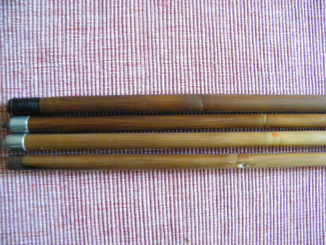

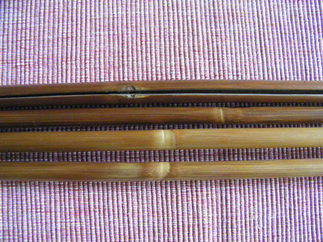

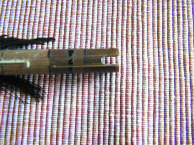

Die Bilder der Nodien.
Der oben liegende Pfeil ist der alte Pfeil. Das andere sind Pfeile aus drei verschiedenen Sätzen moderner Kyudopfeile.
Im Nockbereich des alten Pfeiles sind noch Reste der Wicklungen zu erkennen. Demnach reichte die Wicklung nicht bis zum Nockboden.
1. Nodie (Bereich Spitze)
2. Nodie
2. Nodie
3. Nodie
3. Nodie
Eingesägte Nocke mit Resten Wicklung

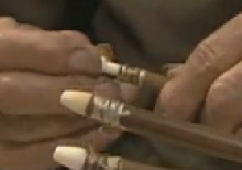

Einsetzen der Hornnocken in den Bambusschaft
ich mach da deshalb so dran rum, weil ich mir das haltbare Einsetzen einer konischen Nocke in einem Material wie Bambus nur schwer vorstellen kann.......

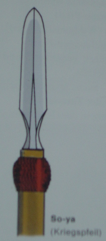

andere Frage:
hat jemand eine Ahnung wie diese kugelförmigen Wicklungen ausgeführt wurden:
Grüße benzi

Ursus maximus
Beiträge: 234
Registriert: 29.12.2007, 11:05
Re: Bambuspfeile
Beitrag von Ursus maximus »
Hi benzi,
ich kann mir vorstellen das der ber gewickelt ist, So wie früher die Frauen ihr gesponnenes Garn auf ne rolle getan haben.
Ich frag mal meine!

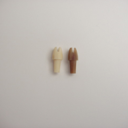

immerhin weiß ich erst jetzt, dass es Nocken für Bamusschäfte fertig zu kaufen gibt, oder hattest Du das vorher schon mal geschrieben? Es gibt offenbar sogar Plastiknocken für Bambusschäfte?
aber ganz verstehe ich es noch nicht:
http://sambu-kyugu.com/index.php?main_p ... ts_id=1223
was bedeutet das "(19 for the shaft)"?

Bei Bambus gibt es soweit ich weiss diverse Aussendurchmesser - von 7 bis 9,5mm oder so... und davon dann Varianten mit verschieden starken Zapfen.
Es gibt 2 Typen von Plastik-Bambus-Nocken bei Sambu;
19er Serie und 20er
19 ist 8mm Aussendurchmesser und 20er sind 8,2mm
Die passen im Durchmesser zu 1913 oder 2014/15er Schäften.
Bei Asahi sind die Bilder besser...
http://www.asahi-archery.co.jp/kyudo_e/k_2/view_a.php
RoLi
Beiträge: 251
Registriert: 01.08.2010, 17:42
Re: Bambuspfeile
Beitrag von RoLi »
benzi hat geschrieben:hat jemand eine Ahnung wie diese kugelförmigen Wicklungen ausgeführt wurden:
Benzi, das ist eine feine "Schnur" die so gedreht wird, dass sie am Anfang dünn ist, zur Mitte dicker und zum Ende wieder dünner wird.
Das wird dann wie eine normale Wicklung gewickelt.
Beiträge: 8282
Hat gedankt: 653 Mal
Hat Dank erhalten: 126 Mal
Re: Bambuspfeile
Rolf, DANKE!
