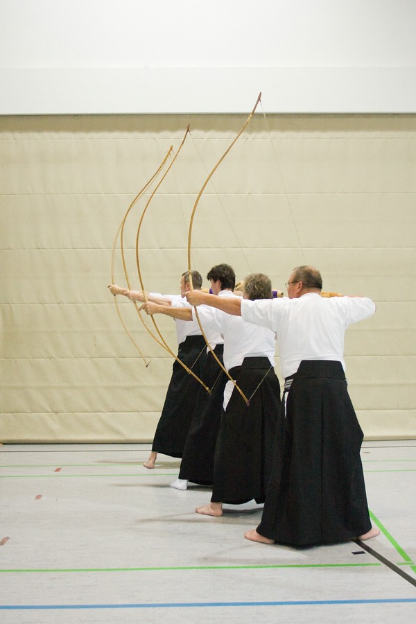

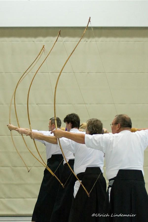

So, ich hab mal fotografieren lassen.
Wir haben es mit möglichst gleicher Auszugslänge versucht. Von der Wand aus gesehen der 1., 3. und 4. zieht einen Bogen von Shibata. Die Nr. 2 ist ei Bambus-Carbon-Bogen, von wem weiß ich nicht. Kann die Signatur nicht lesen.
Rolf

Re: Kinderyumi
@RoLi
super tolle Bilder, danke dafür!
Ich denke allerdings es ist sehr schwer diese Bilder richtig zu beurteilen, mir ist immer noch nicht klar, wie stark sich die unterschiedlichen Kraftlinien der Schützen auf das Tillerbild eines Yumi im Vollauszg auswirken?
Der erste Schütze an der Wand, scheint den Bogenarm höher zu haben und deutlich weniger Druck auf den oberen WA zu bringen, aber mir ist nicht klar wieviel Einfluss das auf den Biegeverlauf hat.
Ich werde versuchen dazu mal ein paar Bilder zu machen, bei denen ich mit einem Bogen unterschiedlich starken Druck auf den oberen WA versuche und sehe ob das den Tiller erheblich verändert.
Re: Kinderyumi
Der Griffbereich beim Yumi ist starr. Egal wie Du da welche Kräfte aufbringst, es ändert sich nichts an der Tillerform.

Re: Kinderyumi
Wahrscheinlich ein Missverständniss Roli.
Je nach dem wie ich den Bogen halte, bzw. ich den Griff aktiv drücke/verdrehe ändert sich die Belastung auf die Wurfarme und damit auch der Tiller/Biegeverlauf der selbigen.
Falti

Re: Kinderyumi
Rolf, dein Yumi zeigt doch eine deutliche Vorspannung im Griff. Ich drücke mich jetzt mal europäisch aus, damit ich nicht versehentlich was falsches sage, wenn ich die japanischen Bezeichnungen falsch verwende. Im Auszug ist aber der Bereich ober- und unterhalb des Griffs auf einer Linie. Für mein Verständis biegt das.
Ich hab grad das Bild mit den vier Schützen weiter oben gesehen. Find ich toll, vor allem die letzten zwei Bögen, da sieht mein erster Versuch nämlich gar nicht so schlecht aus!
Daniel
