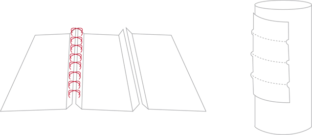

eddi: meinst du so in der Art?
Streiffen mit Kreuzstich aneinander und dann auf Links gedreht um den Griff?

Re: Comix zersägt seinen Lieblingsbogen und macht nen TakeDown draus
@comix
Ja, so ungefähr...
Allerdings halt den Kreuzstich für den Griffbauch verwenden, weil Du da ja eine glatte Fläche möglichst ohne störende Erhebungen durch die Nähte haben willst, auf der Griffrückenseite dann einen Knotenstich, der ist sehr stabil und faltet die zusammengenähten Kanten schön auf... sry, daß ich jetzt nicht die Schneiderischen Fachbegriffe kenne, ich hab mir die Näherei auch nur selber beigebracht, aber daß von Dir dargestellte Prinzip ist eigentlich schon soweit richtig... Ich mach morgen...ähh, will sagen heute
mal ein paar Fotos von dem Knotenstich und stell Sie dann rein...
etb
Ja, so ungefähr...
