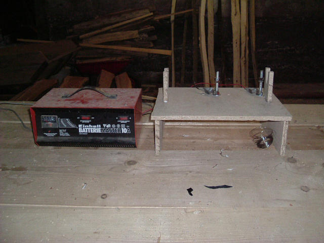

Hallo zusammen: Ich hab mir auch mal einen Federbrenner gebaut mit Batterieladegerät die Vorrichtung ist die selbe wie bei mschwaner. Ich habe einen Konstandan Draht verwendet das Funzt einwandfrei.

@ Noggal, bleiben zwei Fragen: Was leistet Dein Batterieladegerät, Spannung und besonders Strom?
Und was für einen Konstantandraht, welchen Durchmesser, und hält der auch geschwungene Formen?
Und wo gibt es diesen stabilen Draht?

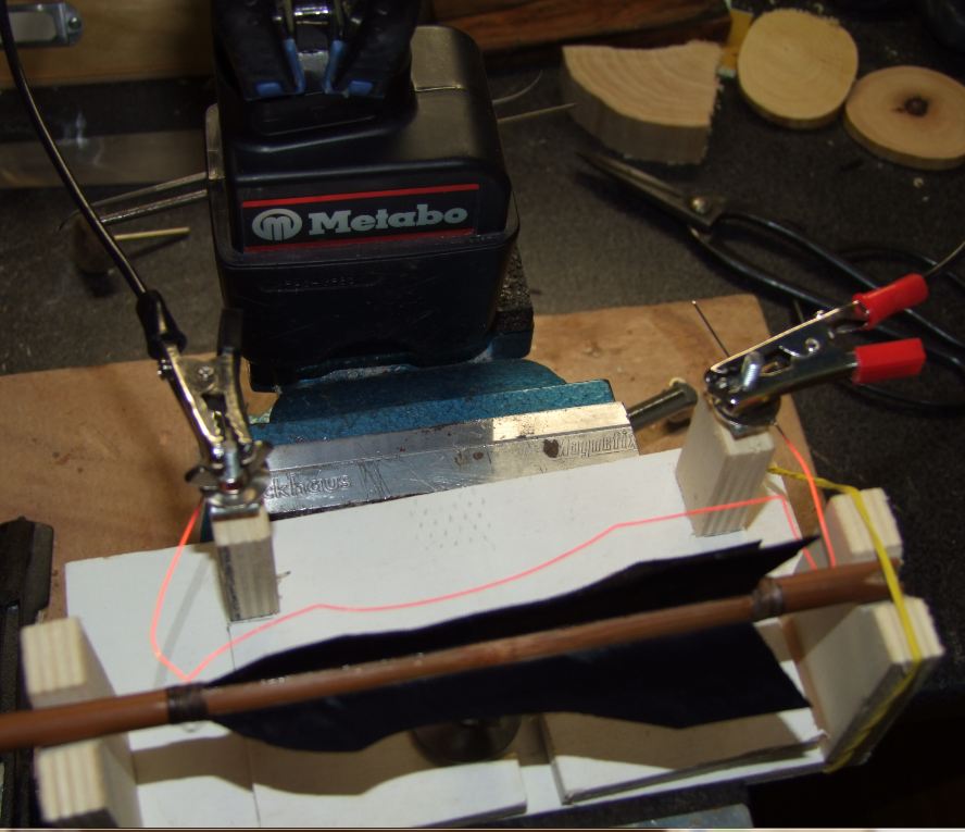

Ich hab´s auch mit Konstantandraht probiert:
Ich habe kein Batterieladegerät und meine Versuche mit div. Modellbau- o. Rennbahn-Trafos klappten nicht.
Dann hab ich einfach den Akku meines Akkuschraubers benutzt (9,6V Strom weiß ich leider nicht)
Das hab ich erst mit einer Gitarrensaite versucht. Das ging auch, aber behielt die Form nicht wenn sie heiß wurde.
Danach hab ich den Tip eines Kollegen versucht: Konstantandraht. Der Kollege ist Modellbauer und benutzt das zum Styroporschneiden (wie von euch oben schon erwähnt).
Den Konstantandraht hab ich problemlos im ersten Modellbau-Geschäft für unter 4€ (5 Meter) bekommen, daraus kann ich noch einige Formen biegen
