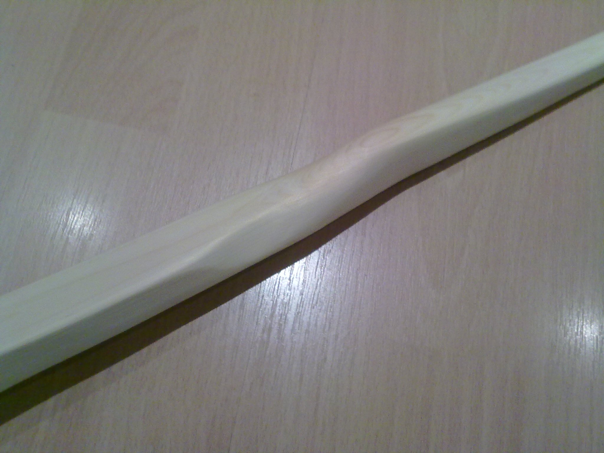

Ich habe mich jetzt entschieden, die Wurfarme an den Fadebereichen zu den Tips zu verjüngen. Dadurch fallen zwei weitere Schwachstellen heraus. Hier der angezeichnete Wurfarmverlauf am Ast:
Ast vorher vom Rücken
Ast vorher von der Seite
Der Ast ist nach der Verjüngung immer noch da, aber schon nicht mehr so hässlich:
Ast hinterher von der Seite
Leider habe ich im oberen Wurfarm kurz vor dessen Fadebereich zum Tip einen Riss gefunden, dem ich eine ganze Weile folgen musste. Dadurch ist folgende Schwachstelle entstanden:
Schwachstelle durch entfernten Riss
