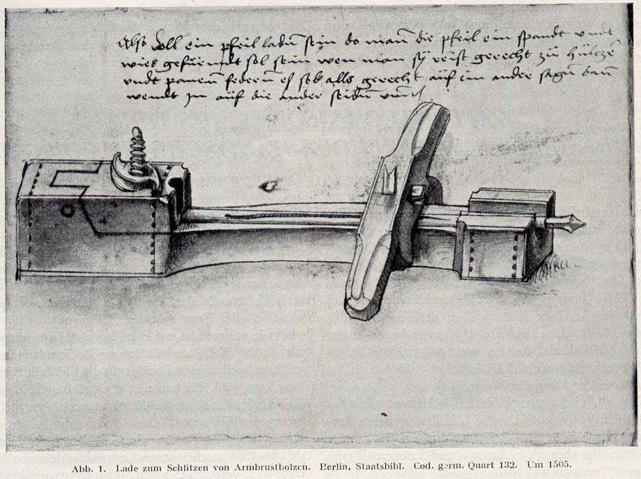

das weiß ich leider nicht mehr! Ich bin bei Bilderrecherchen auf ein paar englischsprachige Foren mit vielen Bildern gestoßen, die ich dann bei mir auf dem Computer gespeichert habe. Aber im Hornbogenarmbrustbuch wird sie auch kurz erwähnt.
Wie hoch ist das Zuggewicht deiner Armbrust? Ich könnte mir vorstellen, dass eventuelle Vorteile der Holzbefiederung erst bei sehr hohen Zuggewichten von Kriegsarmbrusten zur Geltung kommen. Jagdbolzen gibt es ja mit Gänsebefiederung, zum Beispiel in München.
Grüße,
David
Grüße,
David

ich hab mir das Jahrblatt 2010 mit Deinem Beitrag zur Wirksamkeit mittelalterlicher
Armbrustgeschosse noch mal angeschaut und sehe erst jetzt ,daß diese Bolzen
auch weidenbefiedert sind und die Form dieser Federn mit der Form meiner Federn
(nach Optimierung)übereinstimmt.
Kannst Du mir über den Federnutverlauf, welcher auf den Bildern nicht zu sehen ist,
was berichten ?
Ich bin hinsichtlich Holzbefiederung noch Lehrling und habe gestern erfahren müssen,
daß im Bolzen mehr Know How steckt als man gemeinhin vermutet.
Gruß Werner
