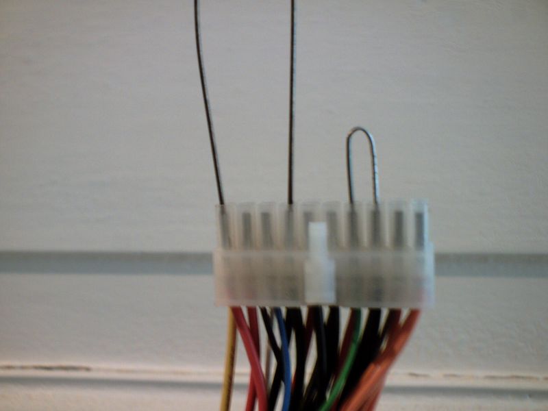

Du kannst sehr leicht auprobieren ob so ein Netzteil( das sinnlos aufn Boden rumliegt) mitspielt.
Dazu brauchst du nur 2 Stücke Draht.
Du überbrückst Grün auf Schwarz(kleine Brücke) und einen Roten Draht auf einen Schwarzen.
Dann anstöpsel und einschalten.

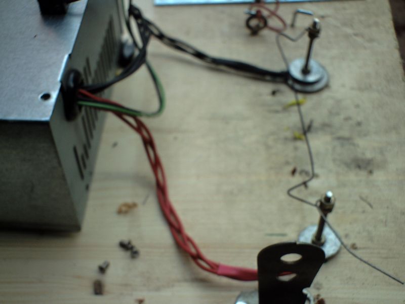

Wenn alles klappt siehtdas so aus.
Dann Stecker ziehen und Netzteil aufmachen( verstehe nicht was da gefährlich sein soll!).
Mit dem Seitenschneider alle Kabel außer Grün,4xSchwarz und 3x Rot etwa auf 4cm kürzen.
Dabei nicht mit Metallgegenständen Richtung Platine rumwuseln, die dort sitzenden Kondensatoren könnten noch Saft haben, das tut weh!( danke Gali, für mich war das selbstverständlich)
die gekürzten Kabel werden mit Schrumpfschlauch isoliert( ist absolut sicher).
Deckel wieder zu.
Zwischen den Grünen Draht und einen schwarzen kommt ein kleiner Schalter, der auf das Gehäuse geklebt wird.
Um Kabelsalat zu minimieren bündelt man die Roten und die Schwarzen Drähte( habs geflochten).
Nun einfach noch eine Halterung für den Draht und eine für den Pfeil gebastelt und fertich iss.
Bei deiner Wunschfederlänge probierst du verschiedene Drahtstärken zwischen 0,7-1,2mm etwa.
Nachbau auf eigene Verantwortung!
Gruß Mike

Also das mit dem grünen Draht ist nicht zwangsläufig richtig. Ich hab mich gestern beim experimentieren zuerst gewundert , warum das Netzteil nicht an geht. Der Hersteller hatte die Farben anders belegt. Totsicher ist aber immer, Pin 14 zu suchen. Infos dazu gibts bei Wikipedia, den Link hatte ich gepostet.
Was gefährlich am inneren des Netzteils ist, weiß man, wenn man einmal an einem noch geladenen entstorkondensator eine gefeiert bekommen hat. Ich mochte einfach nur darauf hinweisen, sonst heißt es später: "Das hätte gesagt werden müssen..." Ist einfach nur zur Sicherheit. Es gibt ja auch Leute die eben so absolut keine Ahnung von sowas haben. Da ist es einfach besser, man lässt das Gehäuse zu. Die überflüssigen Kabel kann man ja auch wissen am Gebäude abschneiden und gegen kurzschluss isolieren. ;)

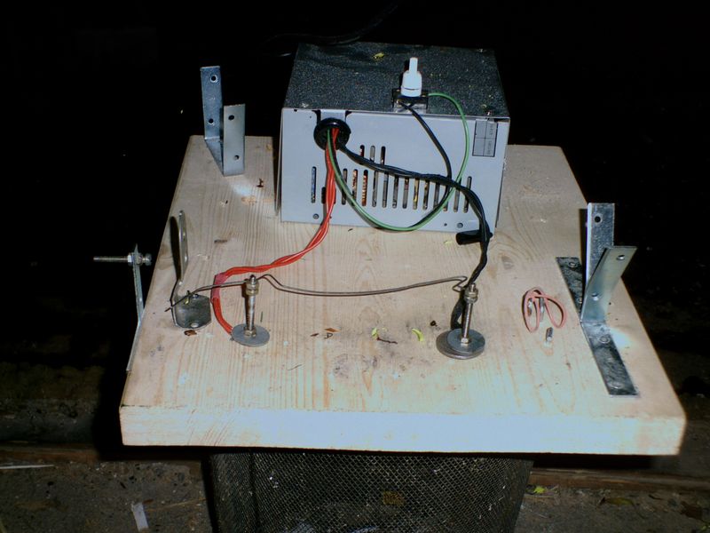

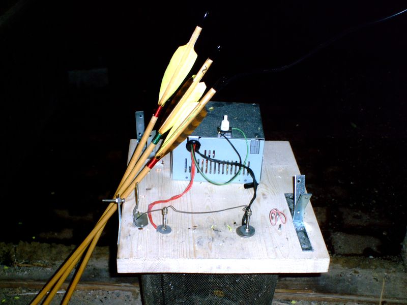

Mein Federbrenner ist ja nun schon etwas länger fertig und ich hatte auch schon Pfeile vorgestellt deren Federn ich damit in Form gebracht hab.
Wer den Federbrenner mal in Aktion sehen will, der möge sich das folgende Video anschauen (auch in HD *gg* )

Wenn du im Video ganz genau hinschaust, siehst du vll, das ich einfach alle Leitungen des Netzteils die die gleiche Spannung führen, Parallel genommen habe... Dadurch hab ich den n-Fachen Querschnitt einer einzelnen Leitung, so das die Kabel nicht heißt werden. Ein einzelnes Kabel wird in der Tat recht schnell warm. Ist mir beim Testen passiert...
Aber wie gesagt: eine genaue Anleitung kommt noch...

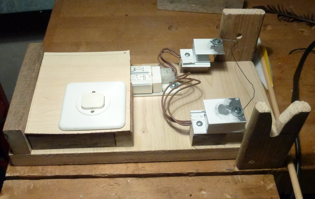

Jetzt habe ich auch einen. Ich weiss, schön ist anders, aber ich habe genommen, was herum lag. Es funktioniert.

Da Gerät, das du oben siehst ist grösstenteils aus Abfall gebaut. Kostenpunkt = 0. Ich habe mir auch nicht viel Mühe gegeben, es zu verschönern. Ich glaube, das sieht man auf dem ersten Blick. Dennoch brauchte es einige Stunden, bis es fertig war. Wenn ich meinen Stundenlohn ausrechne, lohnt es sich nie sowas selber zu bauen. Aber eben bei einem Hoby, rechnet an den Stundenlohn nicht.

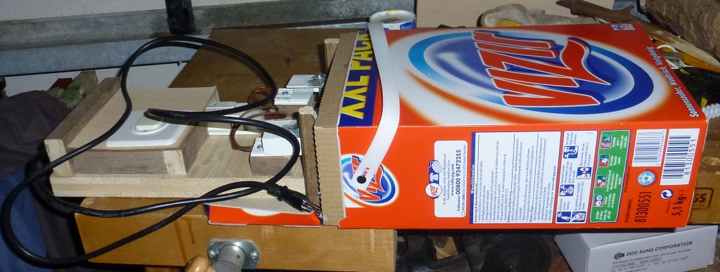

In der Zwischenzeit habe ich auch eine praktische, dazupassende Schutz- und Tragtasche.
