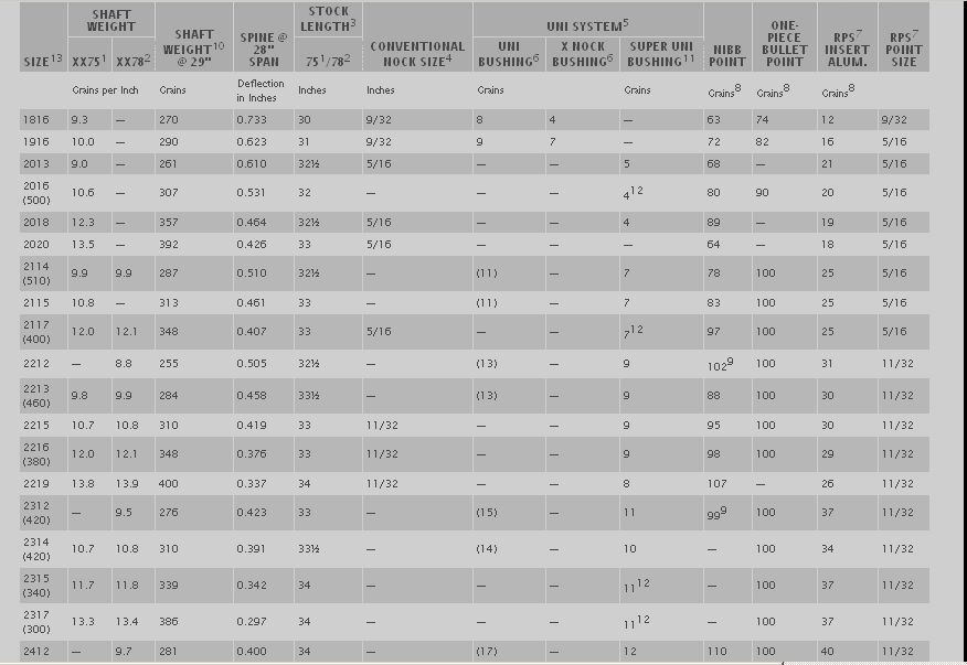

warum kaufst Du einen 2219 und schneidest ihn ab? oder hat der die volle Länge von 34"?
Ich hätte Dir einen 2016 empfohlen, der ist 32" lang und kommt mit einer 80 grain Spitze auf 460 grain, das macht bei 46# bei 32" 10 grain/#
Grüße benzi
Grüße benzi

Sorry,benzi hat geschrieben:@Ralph
Grüße benzi
aber ich blicke es nicht .
Wieso soll ich den Pfeil nicht verwenden ? Warum mit so einer Spitze, was oder warum mit 34 Zoll Länge ?
Ich nutze diese Pfeile 2219 weil sie laut der Empfehlung von Easton (TAbelle und Rechner) hier, wie auch auf dem Kaya und meinem Recurve unter dem Aspekt stabilen Fluges, größerer Durschlagskraft, jedoch bei höherem Gewicht passen und weil sie mir von der Optik her besser gefallen, als carbon- oder alufarbene Stricknadeln..
Für den Recurve säge ich sie auf 28 Zoll ab und für den Kaya sowie den Chinesen belasse ich sie auf 32 - der Länge, in der sie auch der Händler liefert - weil ich mich damit auch auf den bestellten Kompi einstellen/technisch einschießen will. Und der wird ja einen gesicherten Auszug von 32 Zoll haben. Dieser Auszug geht mir i. ü. bis kurz hinter den Kieferknochen. Das reicht mir nicht nur, ich sehe auch keinen Sinn drin, mit längeren Pfeilen zu werkeln, wenn mehr als 32 Zoll später eh nicht drin sein werden.
Und die Rechnerei - den "ggp-ztfdrke pro millilichtjahr" - habe ich leider immer noch nicht verstanden. Vielleicht ist ja mal jemand so nett, un klamüsert das für nen dahingehenden Anfänger auseinander. Ich kann auch nur km/h in m/s umrechnen und nicht fps..
Daher helfen mir auch keine Spinerechner, ggp-Calculatoren oder Bestimmer der Holzdichte pro Mondphase -. sorry, ich dreh grad am Rad
Aber ich kann die Nockstellung eines Pfeiles nach der chinesischen Wasserflußmethode bestimmen !
Undich weiß nur, dass die 2219-er Pfeile mit 125 grs.Spitze gut fliegen und treffen. Wenn ich alles richtig mache, ist Treffen meines Stuhlkissens mit dem Chinesen sowie D-Technik und zyl. Ring auf mittlerweile 30 Meter möglich.
Dazu nehme ich i. ü. jetzt meine selbstgedrehte Dacron-Endlossehne. Schießt besser als das seriengelieferte Etwas, das auf dem Bogen war und wohl eher USB-Kordeln darstellte.
Etwas konfus
Ralph

@Ralph
ein 2219 ist laut Easton homepage 34" lang!
keine Ahnung warum der bei Dir nur 32" ankommt...........
hier gibt die Daten vom 2016:
http://www.fletchers-corner.de/viewtopi ... 16#p280512
mir reicht ein statischer Spine von 62# bei einem Bogengewicht von 46# völlig!
warum Du den nicht schiessen sollst? weil er bereits nach 116 Meter wieder am Boden war
oder einfacher ausgedrückt: der ist zu schwer!
Grüße benzi
Grüße benzi
