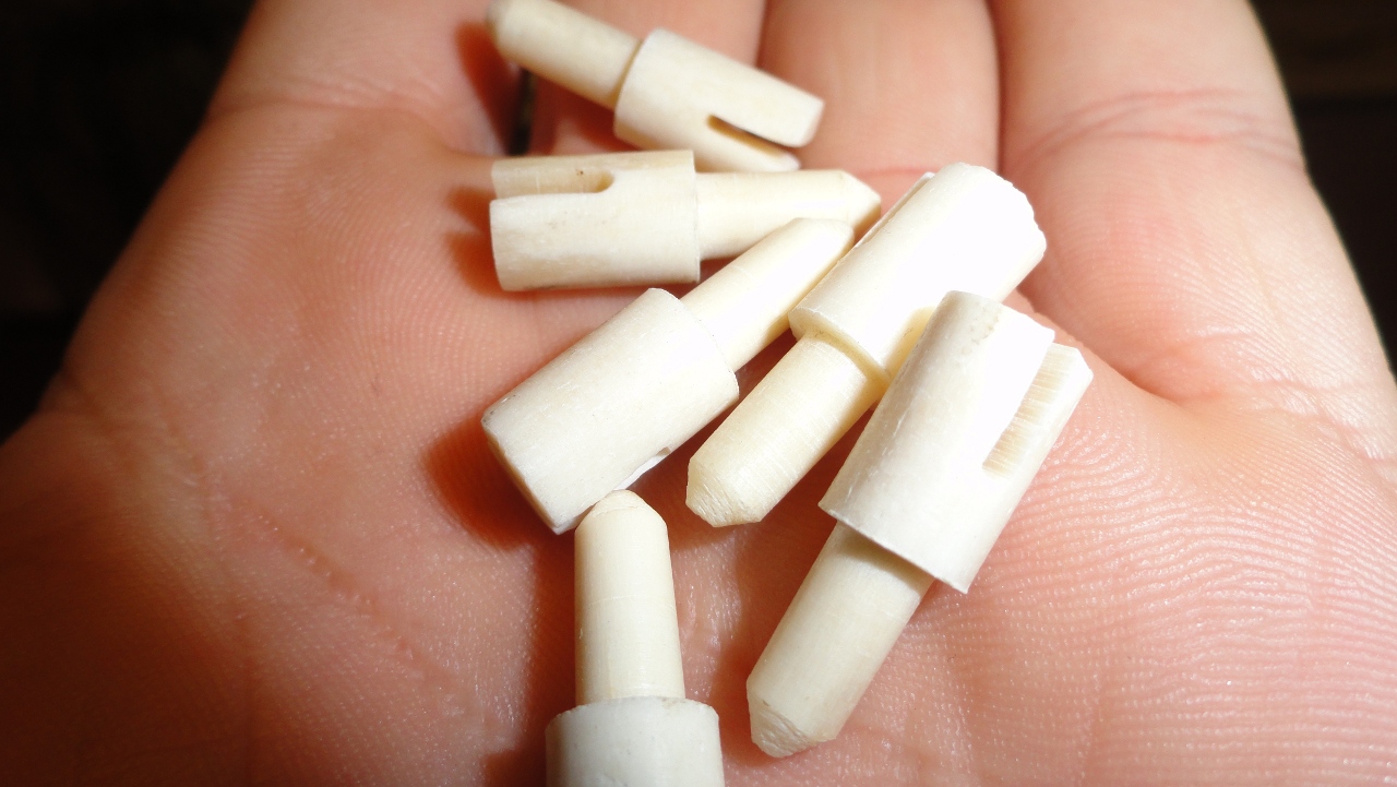

Die sind in echt noch viel schöner.

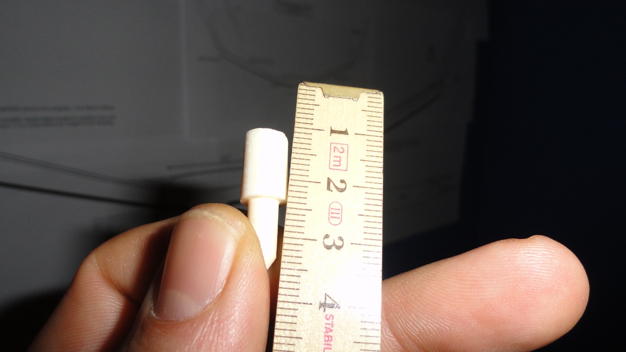

Re: Hornnocken selbst herstellen
aber wie kommen sie nur auf ein Maß von 5,25mm für Teil den ich ins Bambus einsetzen muss........... ich hab so viele 5mm Bohrer
- Beiträge: 22795
- Hat gedankt: 14 Mal
- Hat Dank erhalten: 235 Mal
2 x 0,1 mm für den Kleber?
Nee, im Ernst das sind nich 5,2, sondern 5,159, also schlicht und einfach genau 13/64 is doch logisch, oder?
(...die spinnen, die Briten...)
Nene, nix Briten oder zölliges System
Das Werkzeug, das wir zur Herstellung des Inserts benutzen, liefert an der Stelle eben einen Durchmesser von 5,25 mm
. Mit einem 5,25er oder 5,3er aufgebohrt schnatzen die Nocken dann schön in den Schaft.
Kleinere Bohrerdurchmesser sind wegen Splittergefahr nicht uneingeschränkt zu empfehlen. Natürlich kann man durch etwas "Hin- und Herrödeln" auch mit einem 5er Bohrer auf 5,3 mm aufweiten. Aber dass kann man ja keinem offiziell empfehlen.
Wenn man mit einem sauber drehenden Bohrer (Maschine+Halter) arbeitet, sollte es schon ein 5,25er oder 5,3er sein. Nach ein paar Versuchen (mit Abschnittmaterial) hat man den Dreh dann auch ganz gut raus.
Grundsätzlich zu empfehlen ist, in zwei Etappen zu bohren - vor allem wenn man in den Handbetrieb geht. Erst mit 4 mm vorbohren, dann mit 5,25 oder 5,3 mm auf Soll bringen.
Einfach mal ausprobieren
Heiner
