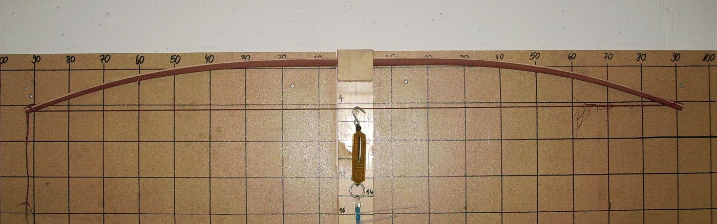

So ich bräuchte bitte mal wieder eure kritschen Augen. Ich seh nämlich gar nix ^^
Das mit dem Sehnenstand hatt jetzt auch endlich mal geklappt.
mfg
mfg

Sieht bisher sehr gut aus, nur mMn im kurz hinterm linken Griffbereich noch ein klein wenig steif.

Sehr schöner Tiller für jemanden der vor 3 Monaten noch Knoten in den Augen hatte

Wie hast du es denn gemacht?Woidboy hat geschrieben:[...]Das mit dem Sehnenstand hatt jetzt auch endlich mal geklappt.[..]
PS. Der Tiller sieht bisher sehr gut aus!

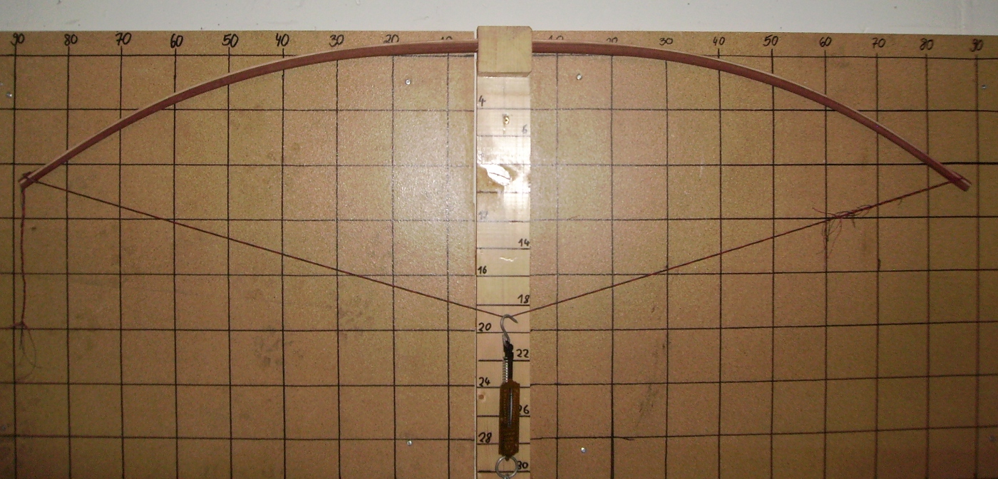

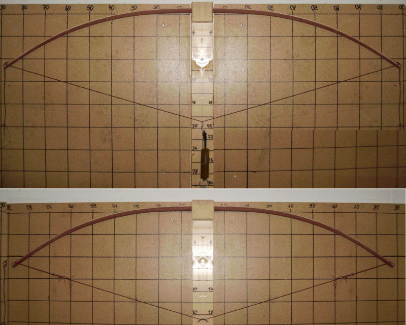

aaaalso erstmal Danke an die Tillerqueen und dem Forengott für das Lob, jedoch muss man sagen dass es bei so einem geraden verleimten Stück wohl nicht so die Kunst ist. Die Knoten sind leider immer noch da , scheinen sich aber schön langsam zu lösen
ja Polly die Nocken haben noch 10 mm , werd ich morgen aber auf 6 mm eindünnen.
Ansonste habe gestern die Lästigen Klebespalten beseitigt. Sekundenkleber half nicht mehr also Urac rein und jetzt ists fein.
@ Tscho ich kanns ned genau sagen hab den bis 20" an der tillerwand mit waage gezogen da warns 24kg sollten wohl jetzt um die 30 kg sein. Er ist ziemlich Straff hab heute mal geschossen, mit 60er Pfeilen 180m. Morgen den Tiller fertig machen und schaun wies mit den dünneren Nocken dann ausschaud.
@Fire: Einfach immer gespannt gezogen >> Sehne kürzer >> Sehne eingedreht usw bis ich jetzt bei 13 cm bin.
mfg woid

Na dann hast du ihn schon fertiggetillert ? wenn du schon geschossen hast, oder versteh ich das jetzt falsch ? Auf was für nen Auszug hattest du gezogen für die 180m ? Kannst das Zuggewicht mal messen auf Vollauszug, würd mich echt interessiern.
Auf 6mm........... also den Mut hätt ich nicht bei dem Zuggewicht.Du wirst ja sicher weit über 70 # liegen.

Fertigtillern heißt bei mir, den Tiller jetzt nochmal überprüfen und bis 30" tillern. Tiller war ja bei 26" m.M perfekt.
Auszug war 28" vll ned ganz des Zuggewicht ist doch ganz schön heavy.
Ja zum Schluss mess ich den sowieso und werd den auch noch bissl schwächen aber will mich da noch ned festlegen.
und die 6 mm gehn bei 70# und Massa auch, hab da nämlich schon Bekanntschafft mit jemanden gemacht der mir so ein DIng gezeigt hatt ^^
Aber ja das Zuggewicht intressiert mich auch werd dann auch nen Diagramm machen.

Woidboy hat geschrieben:Es soll ein Viktorianischer Bogen werden mit ca 45-50# @28".
Darf ich fragen, weshalb du den Bogen (der ja für Auszug 28 gedacht ist) auf 30 tillern willst?Woidboy hat geschrieben:Fertigtillern heißt bei mir, den Tiller jetzt nochmal überprüfen und bis 30" tillern.
Wieso nicht auf genau das gewünschte Zuggewicht?

45#@28" heißt ja nur, das er bei 28" halt 45# hat, nicht das der Bogen nur bis 28" gezogen werden kann...
Ich finde die Angabe @28" sinnvoll, weil die allermeisten Bögen mindestens bis 28" gezogen werden können. Da dann die Zuggewichte alle bei dem gleichen Auszug angegeben werden, kann man sehr schnell auf den ersten Blick die Zuggewichte vergleichen.
Re: Massa-Esche Elb #1
Klar darfst du fragen flu,
Mein normaler Auszug ist 28" und da wollte ich 50#, wollte den aber von haus aus auf 30" wegen Weitschuss und so.
Bei 30" sollte er halt Zuggewicht haben was er eben hergibt.
So warum ich jetzt allgemein mehr Zuggewicht habe liegt einfach daran dass das Holz so viel hergibt.
Ich wollte einfach mal testen was so geht und hab dadurch einiges gelernt und um einen Bogen auf ein Genaues Zuggewicht zu Tillern fehlt mir noch einiges an Erfahrung.
Mag mir zwar so mehr Set eingefangen habe aber dass war es mir Wert.
