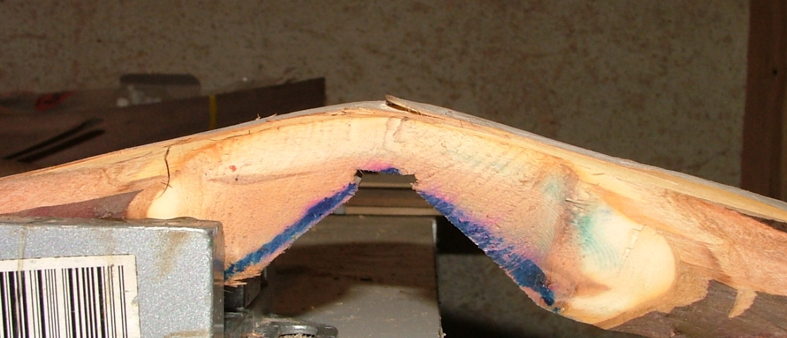

Heute war mal wieder der Dachbodenausbau dran, deshalb ist nix weitergegangen.
Aber die Meinung den Deflex rauszudampfen scheint zu überwiegen, gut, ich wollte zwar das Experiment ob sich Eibe mit Markkanal dampfbiegen läßt ohne zu Sprünge zu bekommen, rauszögern bis ich zu einem Ast komme, bei dem es unvermeidlich ist, aber ich gebe zu es ist in diesem Fall einfach zu verlockend. Also weg mit dem Deflex und die Wurfarme angeglichen. Der gewachsene Reflex wird dann der untere Wurfarm, da dieser sicher stärker sein wird als der angeglichene obere. Mal sehen vielleicht komm ich morgen zum biegen.

So für das gute Stück eine behelfsmäßige Form zurechtgeschnitten wobei ich einfach die Form des reflexen Wurfarms gespiegelt habe, (auf der Seite die zu biegen ist hab ich noch 2cm Reflex dazugegeben) und nach bewährter Methode den gedämpften Stave mit Kabelbindern dran fixiert. in der Form bleibt der Bogen nun für eine Woche. Bilder folgen

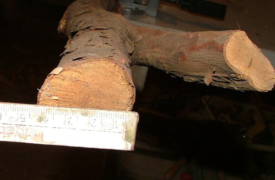

Als nächstes steht ein Ast auf der Liste der eine große Herausforderung darstellt 138cm lang 20cm Reflex 4-5cm dick, 2 oder 3 seitlich abgehende Äste, der wird knifflig. Ich hab aber schon eine Idee was aus dem wird.

Sozusagen eine Grundsatzüberlegung zu dem 138cm Stave, mit dem Reflex von 20cm ist bei der Länge ohne drastische Maßnahmen wahrscheinlich nichts anzufangen.
Die Fragen die ich mir gestellt habe sind:
Welches Profil erlaubt bei Eibe den engsten Biegeradius?
Wie muß ein Bogen aussehen um bei 138cm Länge einen Auszug von 27# zuzulassen?
Ich bin für meinen Teil glaube, wenn es überhaupt möglich ist dann am ehesten mit einem möglichst breitem flachem Profil und ein Deflex/Reflex Design.
was steht dem im Wege?
1.bei maximaler Ausnutzung der Astbreite sind die Wurfarme durch die Wölbung des Rückens zu dick.
mögliche Lösung: Decrowning und Backing
2. um ein Reflex/Deflex Design zu verwirklichen muß entweder im Griff massiv Deflex gebogen, oder die Wurfarme massiv Reflex gebogen werden.
Ich tendiere dazu den Griffberreich auf 1,5cm Dicke runterzuarbeiten und nach dem Biegen ein Griffstück einzulaminieren
soll dann etwa so aussehen
- gewisse Ähnlichkeiten mit einem anderen Bogendesign das ich gerade zu verwirklichen suche sind rein zufällig :-)
ich hab keine Ahnung ob das funzen kann.
