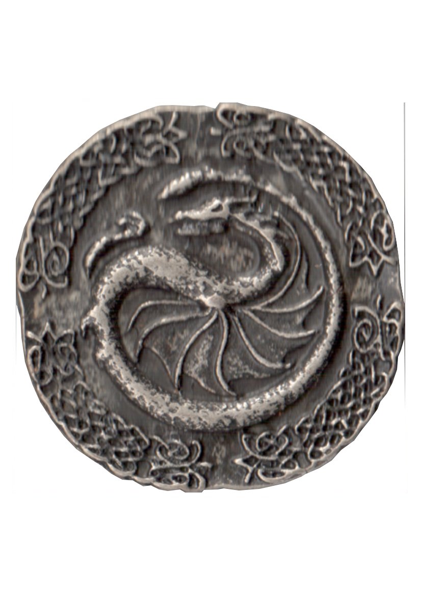

das sieht wirklich fantastisch aus. Ich habe meine Ledersachen bisher mit einer Zierniete mit Drachenmotiv verschönert.
Das Motiv habe ich versucht auf einem Lederstück mit ca 5 cm Durchmesser nachzumachen. Bin aber kläglich gescheitert und habe es noch nicht weiter ausgearbeitet:
Das missglückte Leder
Die Niete, ca. 2,5 cm im Durchmesser
Ich habe zunächst die Ränder übertragen, dann mit einer Art Swivvel (?) die Ränder eingeschnitten und anschließend versucht zu punzieren. Leider sind meine Punziereisen zu groß. Deshalb habe ich einen Schraubendreher umgeschliffen und ein Nieteisen mit kugelschreiberähnlicher Spitze verwendet. Aber das Ergebnis bleibt weiter inakzeptabel und ich habe es abgebrochen.
Beim nächsten Versuch würde ich das Einschneiden sein lassen und mehr darauf achten, wo man eindrückt und was man stehen läßt. Hast du Tips wie ich das besser machen könnte? Welche Punziereisen hast du für dein Kunstwerk verwendet, gerade die Details wie z.B. Zähne sind genial und fein gearbeitet?
Danke im Voraus
Michael
