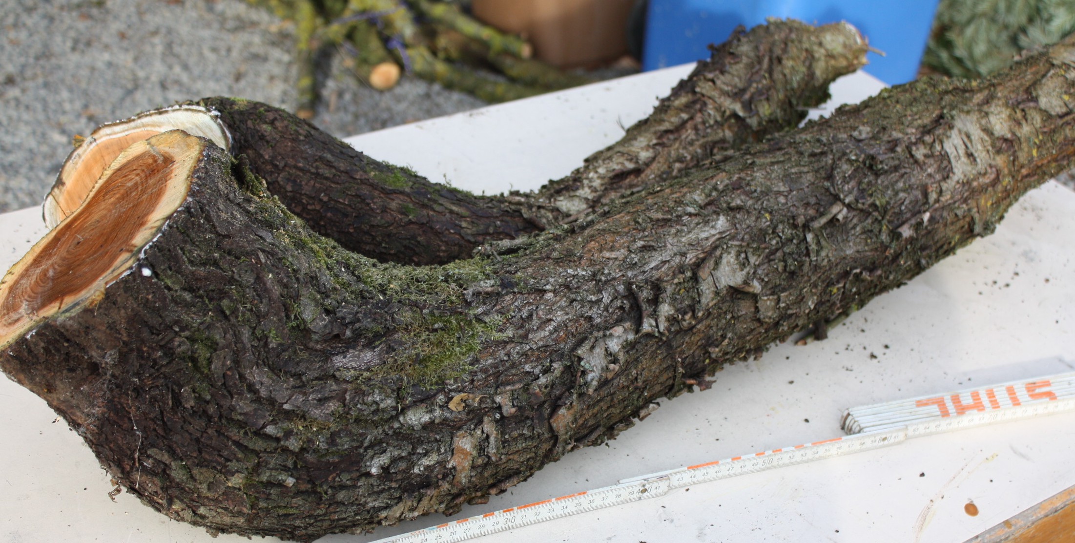

Hallo, Heute sind mir ein paar Stücke Feldahorn (Maßholder) und eine uralte Schlehenhecke zugelaufen;-))
Da ich nicht das gesamte Holz brauche würde ich gegebenenfalls etwas davon tauschen.
grüsse mini

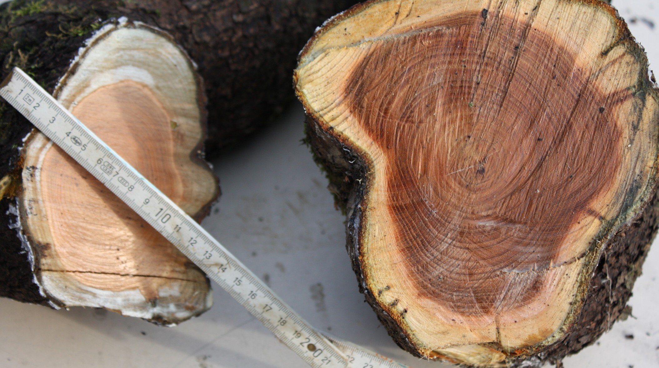

Die Mutter aller Schlehen ;-))

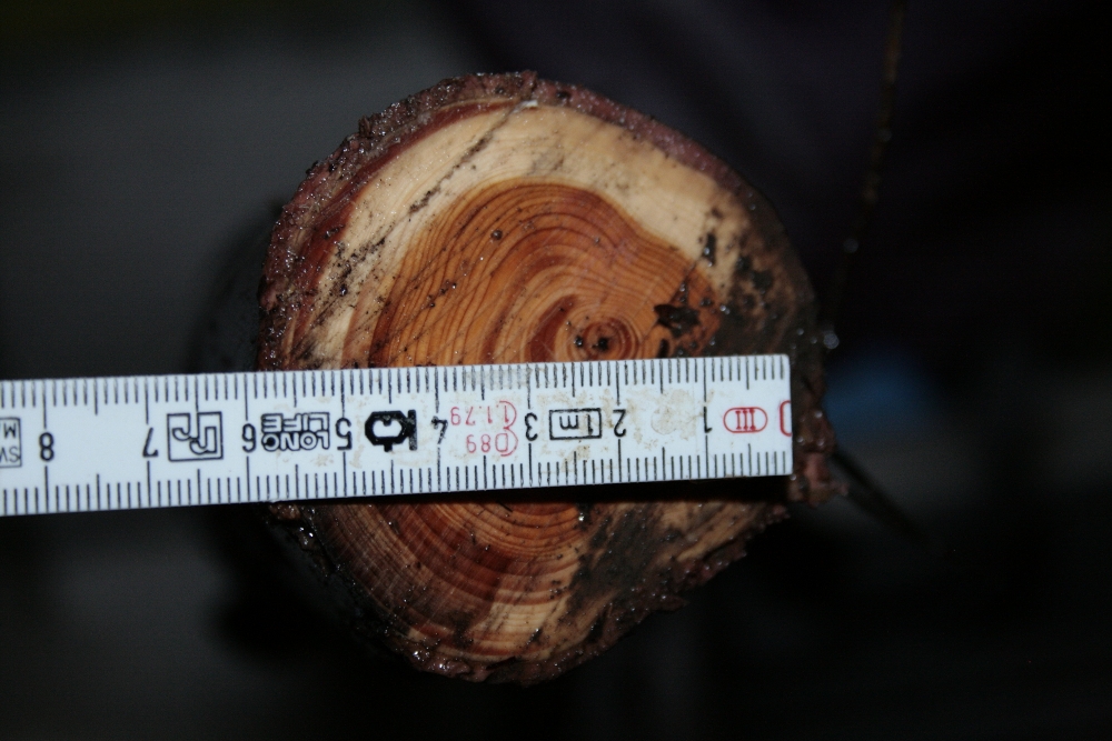

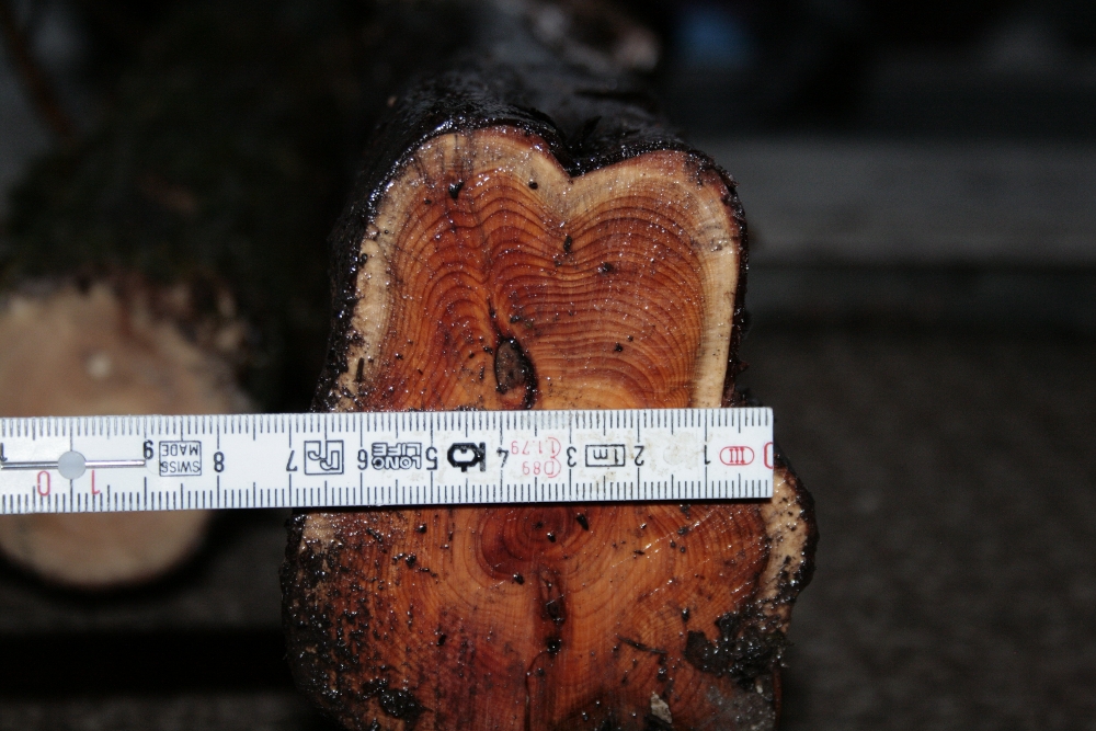

Habe heute auch etwas Holz aus dem Wald geholt: 2x Eibe und 1x Holler. Die Eiben sind gut 2m Lang und mit schön dünnem Splint. Beide Stämmchen stammen vom selben Baum, der hat sich gegabelt. Das arme Ding ist vermutlich diesen Spätsommer einmal umgekippt (entwurzelt). Habs auf einem Spaziergang entdeckt und fluggs den Förster angefragt, ob ich das Holz haben kann. Der Holler ist so zwischen 175 und 180cm lang und kerzengerade. Die drei Stämme habe ich zu Fuss bei schönstem Wetter aus dem Wald getragen, so ca. 2km weit. Das beste ist aber, dass ich die Eiben noch 150 Treppenstufen hochtragen musste. Der Fundort befindet sich nämlich an einem Steilhang, nicht weit entfernt vom "Tuusigerstägeli" (Für die Deutschen hier: eine Treppe mit über 1000 Tritten).

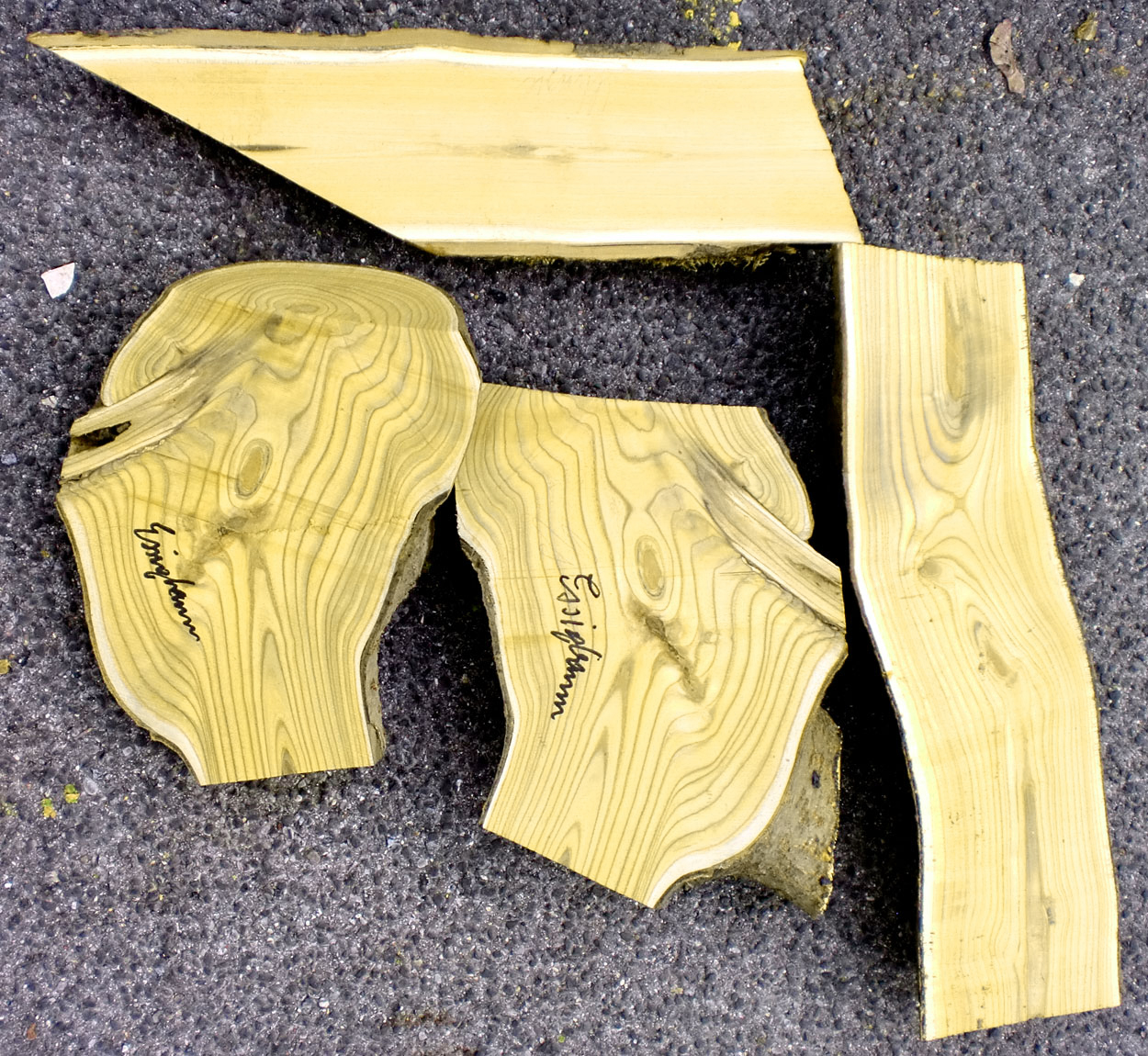

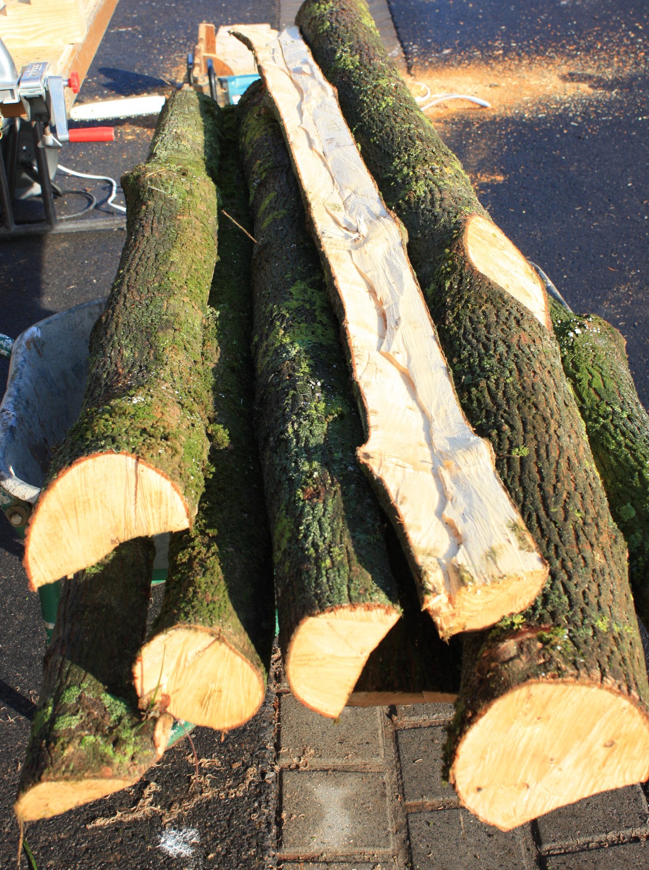

Meine heutige "Beute"...
... ein paar schöne Stücke Drechslerholz. ;D
Die drei unteren Stücke sind Essigbaum.
Auf dem Foto kommt die Farbe nicht so gut rüber. In echt sind sie sehr schön gelblich-grünlich. Einfach prächtig.
Die beiden rundlichen Teile sind ca. 30cm lang, ca. 20cm breit und ca. 18cm hoch. Also sehr geeignet für Schalen.
Das obere Stück ist Robinie. Aber leider nicht die grünliche Variante, sondern die eher gelblich-beige.
Auch da ist das Foto leider nicht farb-echt.
