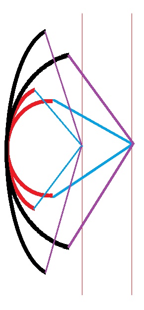

Ich hab mir mal ne Vergleichsskizze gemacht - extra NICHT bis zur Standhöhe zurück, sondern nur über einen Teilweg des Schussvorgangs (Die Bogen und deren Krümmung sind nur symbolisch...).
Aber ich versteh's immer noch nicht....

...also: Je spitzer der Winkel, desto stärker die seitliche Auslenkung?
Etwa so?
Etwa so?

Re: korrekter Ablass
@Rabe
Ich glaube nicht, dass ein spitzer Winkel eine stärkere seitliche Auslenkung verursacht.
Auf dem Bild siehst du grün die Komponente „auseinander“ und braun die Komponente „nach vorne“. Ich glaube, dass die Komponente „auseinander“ die Sehne schneller stabilisiert. Daher kommt mehr Präzision. Das ist alles nur eine Spekulation. Was meint ihr?
