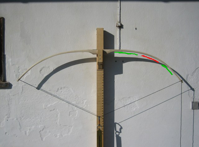

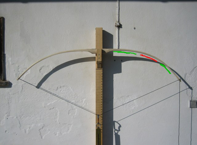

Galighenna
Beiträge: 8846
Hat gedankt: 3 Mal
Re: Esche, bitte um Ratschläge.
Beitrag von Galighenna »
Ja der rechte WA ist etwas zickig. Ich hab dir mal angezeichnet wo ich noch etwas tun würde.
Grün darf noch mehr biegen und rot sollte nicht angefasst werden.
Bevor du da arbeitest kannst du aber den linken WA noch gleichmäßig etwas schwächen. Die Biegung ist dort wirklich sehr gut, aber er ist etwas steifer als der rechte WA und wenn du den rechten noch weiter bearbeitest, dann kommt der Bogen zu arg ins Ungleichgewicht. Aber links nicht zu viel...
Da dir der Bogen aber noch zu stark ist, hast du noch guten Spielraum da was zu korrigieren.
LJB
Beiträge: 397
Beitrag von LJB »
Hallo gali!
Danke, so sieht das logisch aus. Der rechte WA ist außen schon deutlich dunner wie der Linke, trotzdem will er hier nicht wirklich biegen. Ich werde morgen noch ein Paar Späne fliegen lassen ;)
Ansonsten bin ich auch nicht traurig wenn er mit 35# endet, schön gemütlich zum feierabend schießen und viel gelernt dabei ;)
