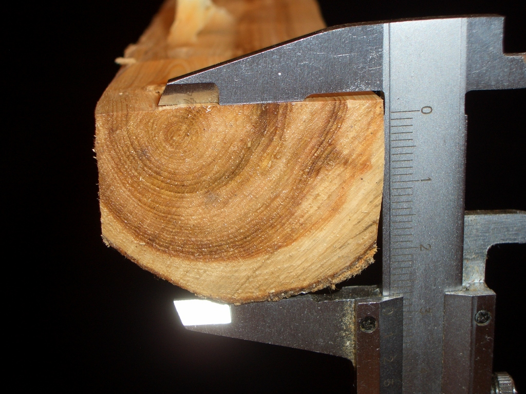

Ich bin jetzt mal dazu gekommen, mir die Kanten etwas zu begradigen. Ich würd ihn zu Anfang in der Mitte 30x30mm und an den Tips 10x10mm dick machen und von da runtertillern.
Frage: Ist das ok so oder zu viel Luft?
So sieht der Splintanteil an den Enden aus:
Das dickere Ende
Das dickere Ende
Das dünnere Ende
Das dünnere Ende
Frage: Ich tendiere dazu, das so zu lassen oder würdet ihr noch ein zwei Jahresringe runternehmen?

Beiträge: 3983
Hat Dank erhalten: 34 Mal
Re: Potentiell kurzer Wacholderbogen
Ich würde auf keinen Fall noch Jahresringe runtermachen.
Sonst verlierst du zu viel Dicke und meiner Erfahrung (ok es war Eibe) nach sollte der Markkanal auf keinen Fall im Bogen liegen

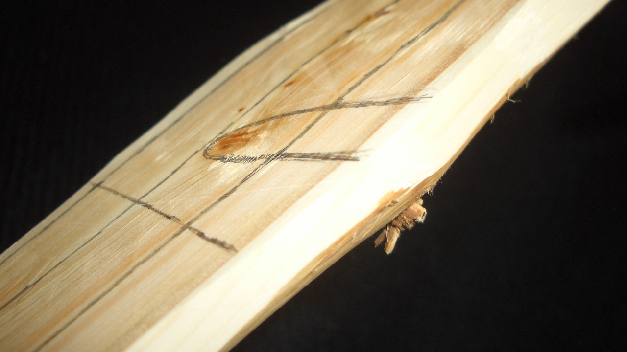

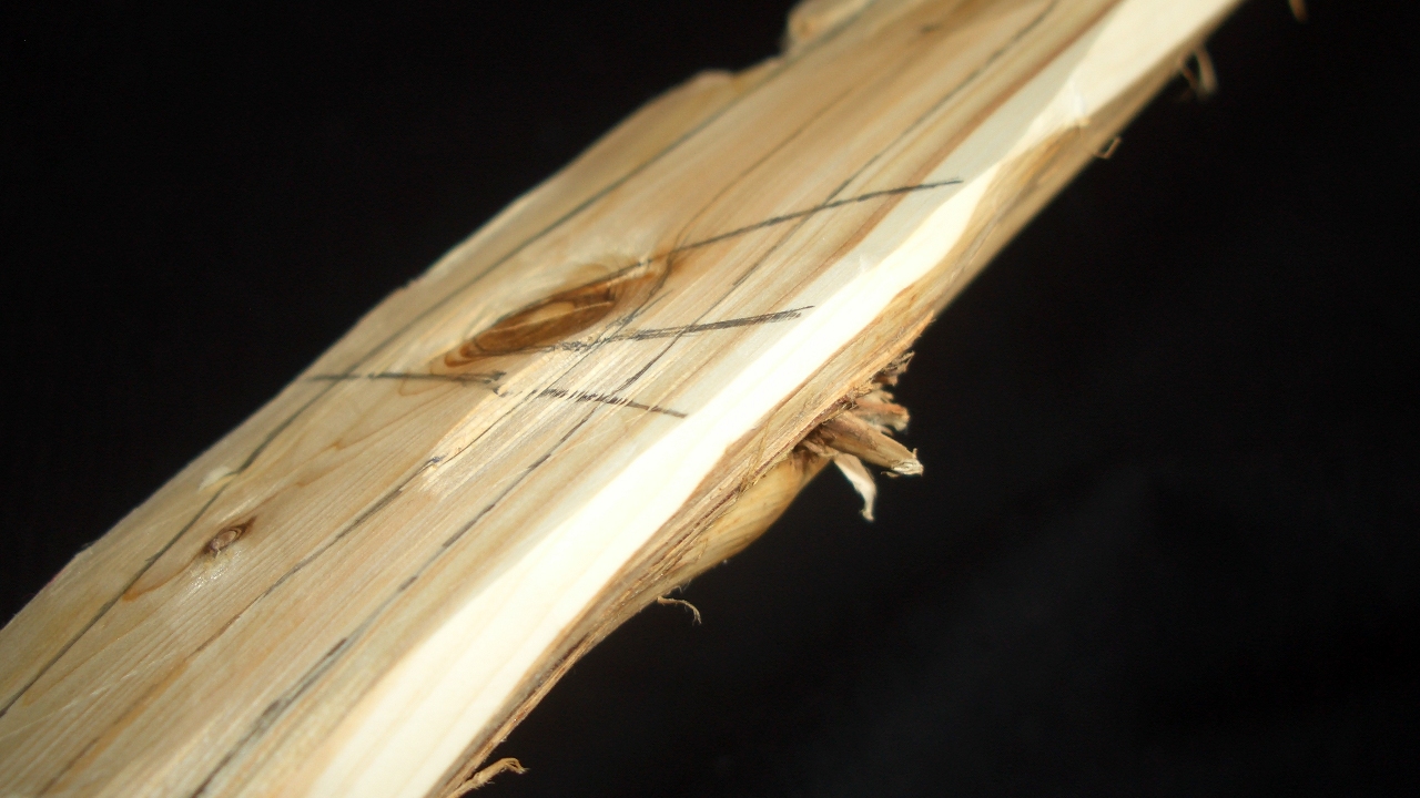

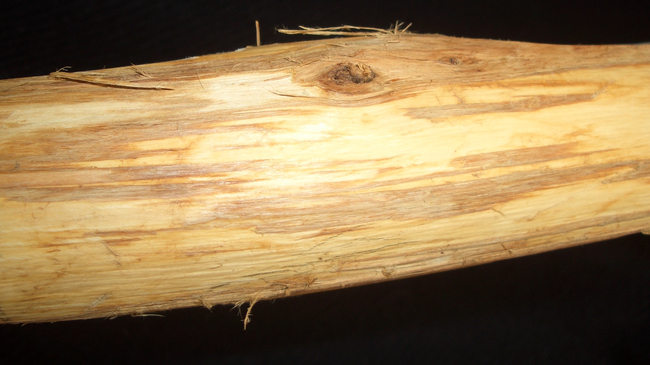

Inzwischen hab ich das Holz so weit runtergearbeitet, dass die faulige Stelle rausgefallen ist. Jetzt hab ich ich einige Sorgenäste bei denen ich dazu tendiere, die wegzuschnitzen, auch wenn die dann seitlich rausschauen:
Sorgenast 1
Sorgenast 1
Sorgenast 2
Sorgenast 2
Sorgenast 3
Sorgenast 3
Sorgenast 4
Sorgenast 4
Beim letzten bin ich mir am unsichersten. deswegen gibts davon zwei Bilder:
Sorgenast 5 - Bauch
Sorgenast 5 - Bauch
Sorgenast 5 - Rücken
Sind da Äste bei, die ihr nicht wegschneiden würdet? Falls ihr mehr Bilder braucht, sagt Bescheid.
