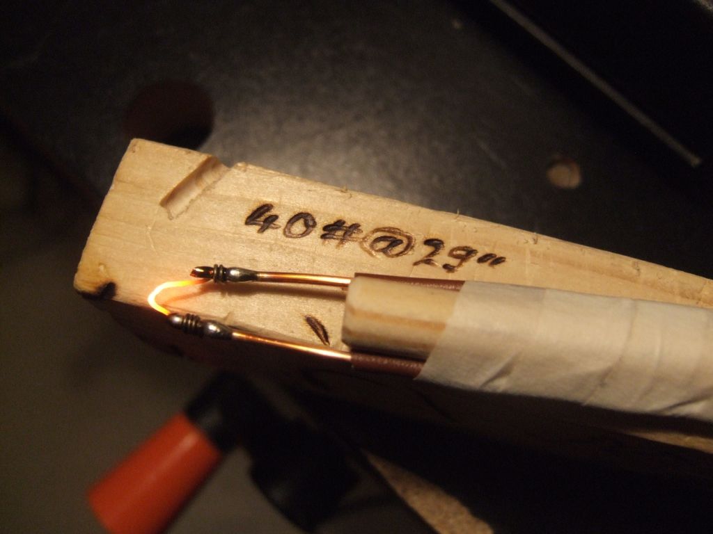

Man kann oft lesen, dass die ATX Netzeile eine Grundlast auf der 5V Schiene brauchen. Nachdem meines ohne diese Last anspringt, hatte ich die bisher weggelassen. Aber mit einer 12V 50W Lampe an 5V läuft das Ding viel stabiler und kommt mit plötzlichem an- und abstecken des Glühdrahtes viel besser zurecht (auf 5V und 12V).
Das Bild zeigt den Isochrom Draht an 12V bei ca. 9A (coole Experimente: Styropor explodiert in kleinen Stichflammen bei Kontakt, Holz brennt sofort
An meiner ATtiny Schaltung muss ich noch feilen, das schalten der hohen Ströme bringt den uC ständig aus dem Tritt, die Versorgungsspannung hat dabei unschöne Spitzen (da ist ein NE555 vermutlich toleranter).
Edit: bekommt die PWM Schaltung eine eigene Stromversorgung, tut's prima (hab's eben mal als Pfeilschaftschneider missbraucht, raucht ziehmlich aber geht
