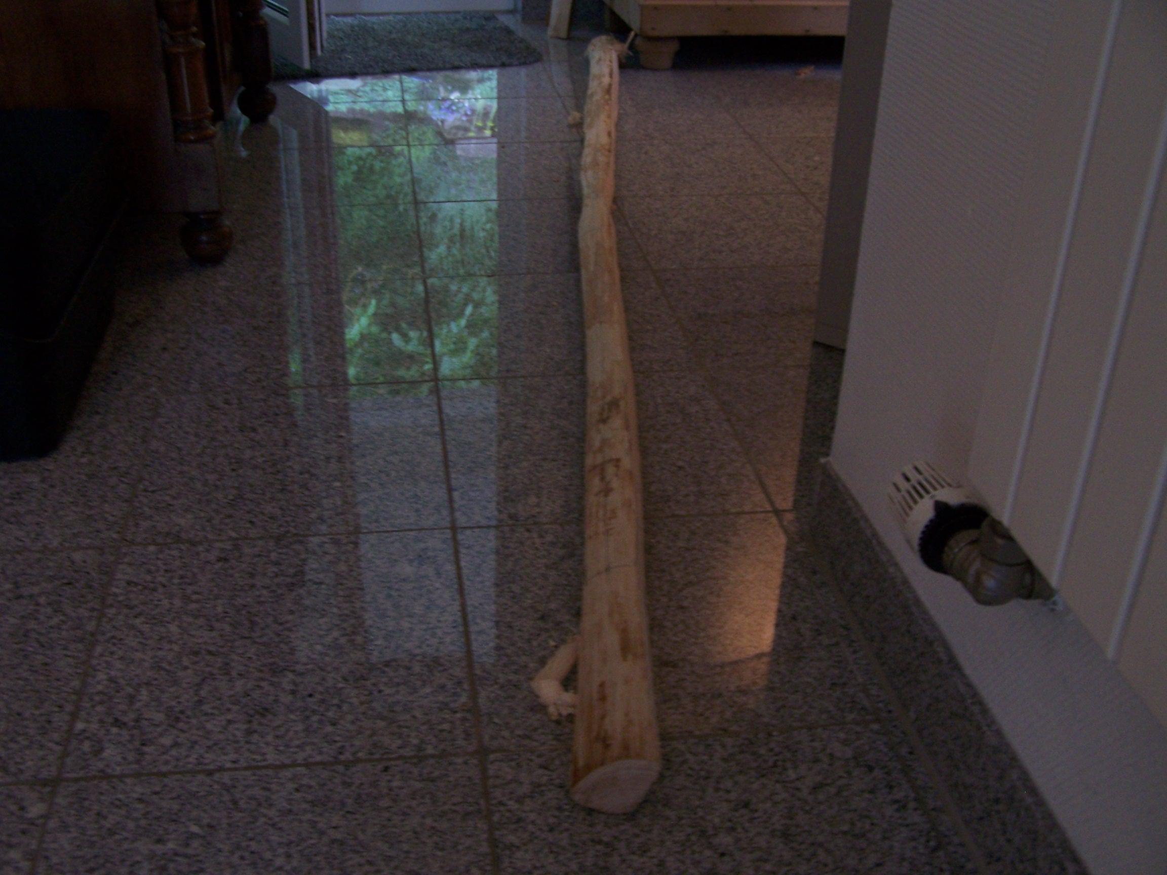

ich hab von dem Bäumli noch 2 weitere Staves und die obere Hälfte ist auch da ;D ist aber leider sehr Astig :'( .

Hier die aktuellen Bilder bin nicht so weit aber es wird (sorry für die gute Qualität aber ich bin zu dumm die runter zu setzen):
Ins Gelbe
Der Griff
Der Griff
Schmäler,viel schmäler.

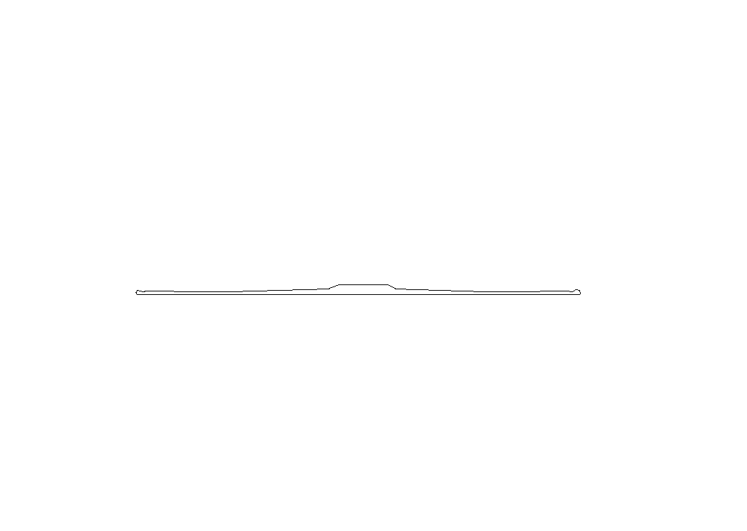

Hi,
wie auf dem Anhang zu erkennen ist , werden die WA-Enden bei dem Bogen den ich "nachbauen" möchte wieder dicker.Meine Frage soll ich dies auch übernehmen oder normal dünner werdend?
Danke für Antworten
Ins Gelbe
Squid (✝)
Beiträge: 9789
Re: Erster Eschen LB
Beitrag von Squid (✝) »
Ne, ich denke, das täuscht. Der wird in der Tiefe dicker, in der Breite nicht.
Alles andere wäre Dummfug.
Ein guter Breitentaper mag bei diesem Bogentyp bei 0,8 cm Enden. das genügt für die meisten üblichen Zuggewichte.
Man muss aber, wenn man keinen Peitschentiller riskieren will, die Dicke entsprechend gestalten. Es kann also bei einem extrem gebauten Bogen durchaus dazu kommen, dass die Wurfarme in der Dicke zum Ende hin wieder zunehmen in der Breite dennoch abnehmen.

Ich denke er meint die Tipoverlays. ;)

@Dirk Nein, ich meine tatsächlich ,dass es für mich so aussieht als würden die WA-Enden wieder stärker werden (änlich wie bei Needle-Tips) aber sich immernoch Pyramidial verjüngen.
@Squid Also schmal aber dicker als die Mitte der WAs
Ich hoffe das ich das mit dick und breit usw. verständlich ausgedrückt habe.

So meine ich:

Also bau einfach ist schon mein Motto aber da ich nicht so viel Erfahrung in sachen Bogeneigenschaften habe weiß ich nicht ob das (190cm) nicht zu lang ist also die WA Enden dicker machen, das er nicht so lahm ist.Oder seh ich das falsch?
Ins Gelbe
don_quichotte
Beiträge: 586
Registriert: 06.06.2011, 16:13
Beitrag von don_quichotte »
Es ist genau anderrum. Breite und gleichzeitig lange Wurfarme ergeben ein sehr hohes Wurfarmgewicht. Das macht den Bogen langsamer ;)
