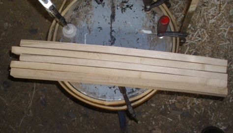

				Die vorgewässerten Bambusstreifen wurde gebogen , Sohnemann hat geholfen
Ich habe den Werstattstuhl als Form mißbraucht, der ist zwar etwas größer, aber ok ein paar cm machen den Braten auch nicht fett.

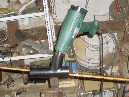

Roströhre vom Klaus :
Die 2 gebogenen Bambusleisten und die neuen Latten für die Syhas , Bambus Nr 2 hat im künftigen Spleiß einen Stauchbruch erlitten . Denke der wird aussortiert .

				Das Wasser erwärmt sich langsam aber sicher. Schauen wir mal ob die zu biegenden Kandidaten tauglich sind.
Ansonsten muß ich doch noch was aus Osage sägen...aber das schöne Holz.
Der Bambus wurde nun mal von der Form genommen, sieht ganz gut aus. Der eine hat wie schon geschrieben eine Stauchung im oberen Bereich aber das liegt im Spleis und könnte so auch gehen.
Frage: Der Bambus hat nun schon gefühlte 40# , soll das so sein ?

				acker hat geschrieben:
Ja, sicher doch...wenn du 120 lb anstrebst.

				von acker
				-ah ok, dann ist ja alles im grünen Bereich
Die Ulme lies sich gut biegen, wobei ich beide Ulmen noch ein mal etwas nachbiegen muß im unteren Bereich.
Beide Kirschenlatten sind gebrochen, allerdings war der Faserverlauf auch nicht optimal.
Die Esche, und das ist nun sehr seltsam, lies sich überhaupt nicht dazu überreden gebogen zu werden
Die Esche werde ich nun was dünner hobeln , dann wässern und versuchen mit der Hlp gefügig zu machen .

Die Ulme muß noch etwas nachgebogen werden , das dürfte aber kein Problem darstellen. Die kommt nebst dem anderen Stück inkl Biegeform über den Kochtopf und wird dann etwas nachgebogen .
Die Biegeformen habe ich eben aus der Hüfte geschossen, denke sie sollten passen.

				Bambus sieht ganz gut aus, nur bissl dick
  Die Wölbung der Siyahs und der Form kommt mir bissl zu lang vor und bräuchte etwas weniger Biegeradius, kann aber auch auf dem Bild täuschen. Mach erst mal die Spleisse und dann sehen wir weiter
