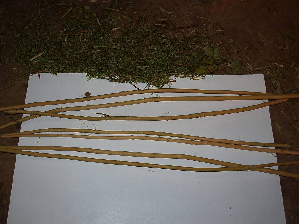

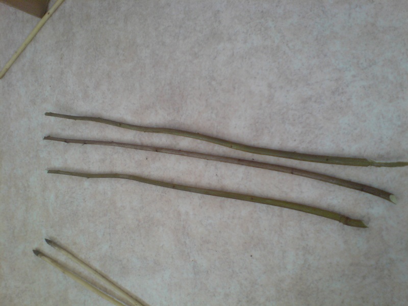

Beiträge: 3984
Hat Dank erhalten: 34 Mal
Haselpfeile: Ernte und Entrinden
ERSTER O0

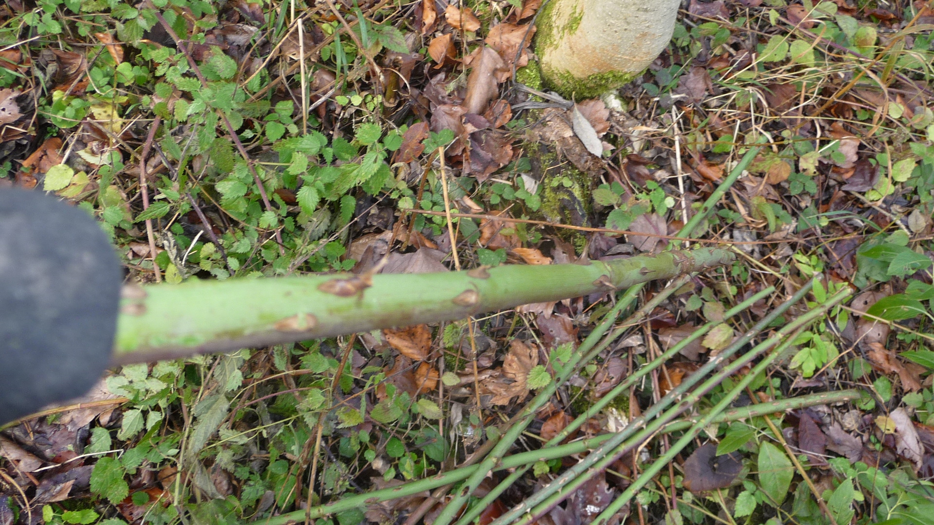

So und los geht
3mal Hasel
Mit Rinde zwischen 13 und 15mm dick
Hab ich jetzt geschält als negstes werd ich se grade biegen und trocknen
Zum fällen hab ich mein Messer genommen sowie zum schälen
Ohne Rinde
Ohne Rinde
Mit Rinde
Mit Rinde
Zuletzt geändert von Tom Tom am 16.11.2012, 16:04, insgesamt 1-mal geändert.

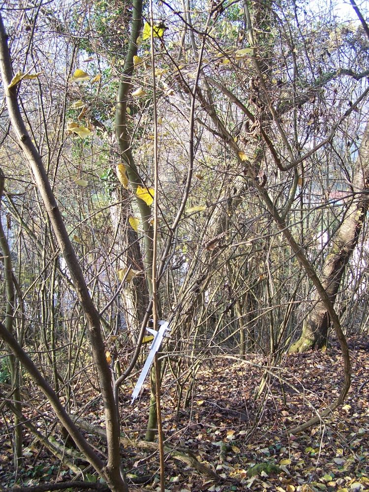

Beiträge: 555
Registriert: 08.05.2012, 15:00

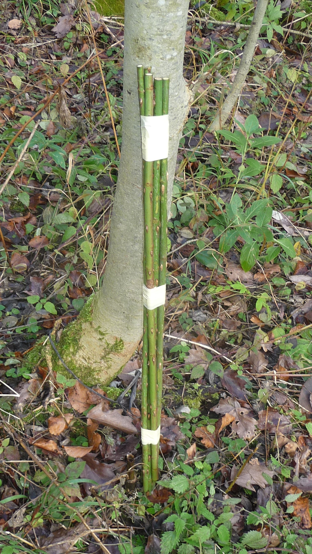

Haselpfeile: Ernte
Beitrag von Ins Gelbe »

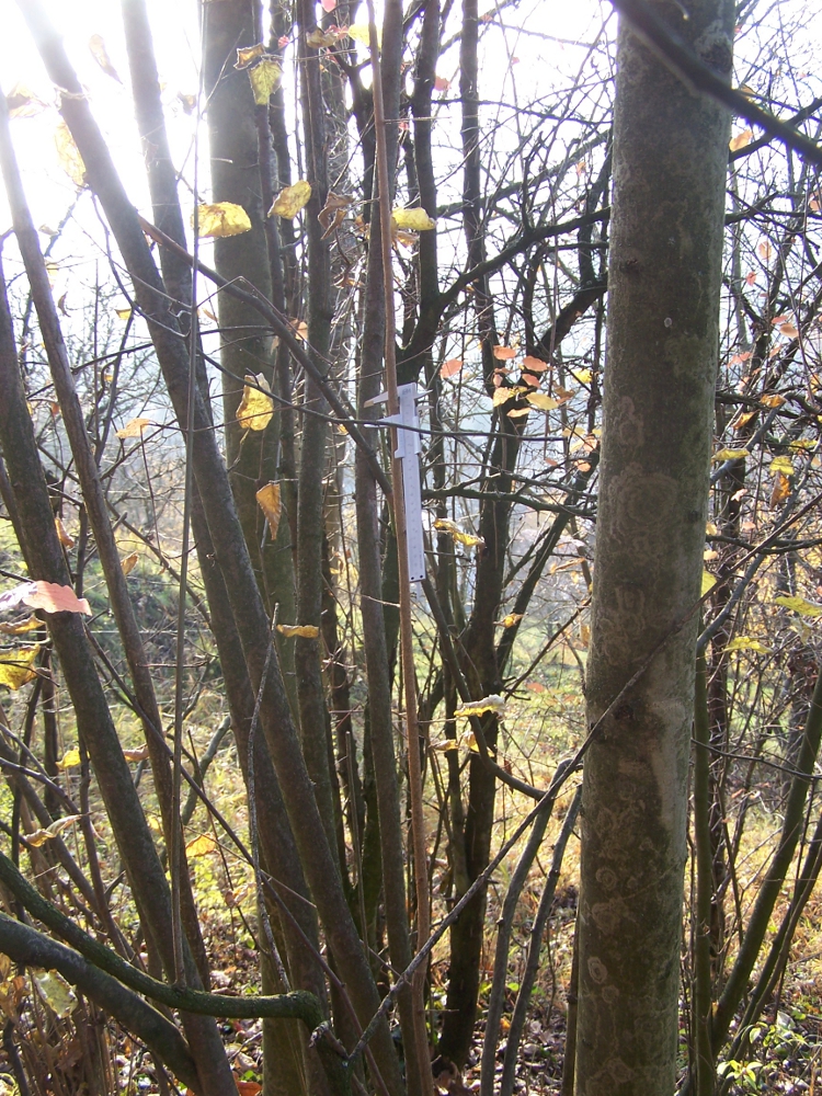

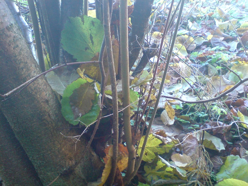

So 2. O0 .

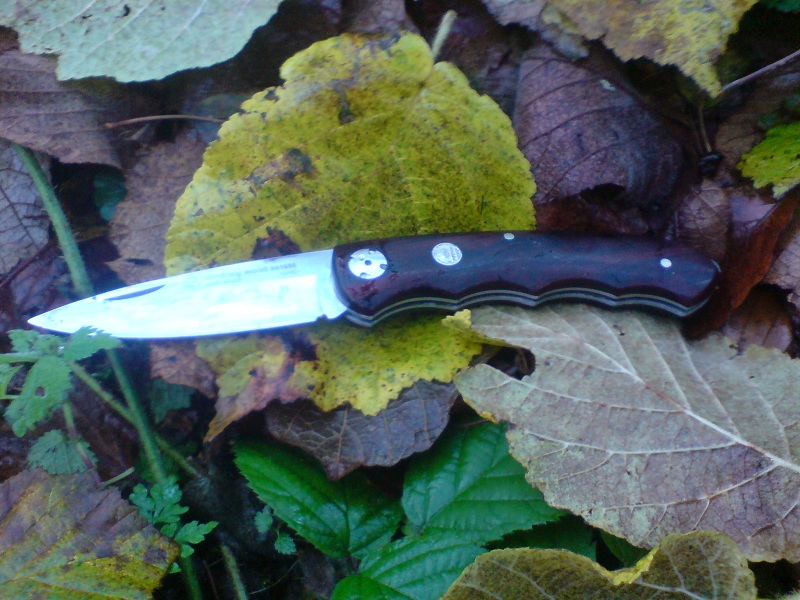

Ernten:
Entrinden:
Müll
Müll
Wekzeug:
Jetzt werden die Hasel gerichtet.

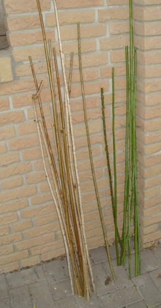

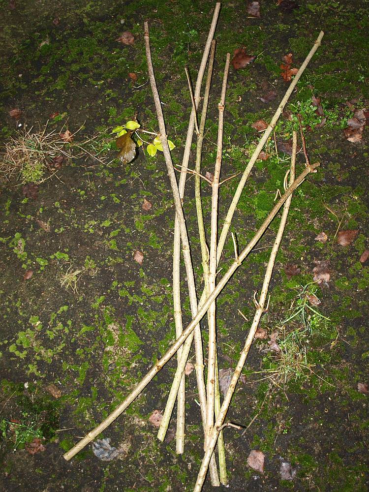

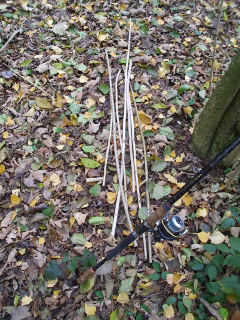

Beiträge: 10951

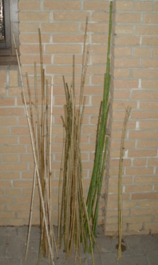

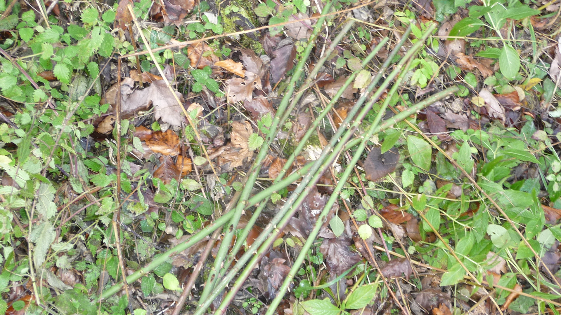

Schneeball, Wildrose und Forsythie: Ernte

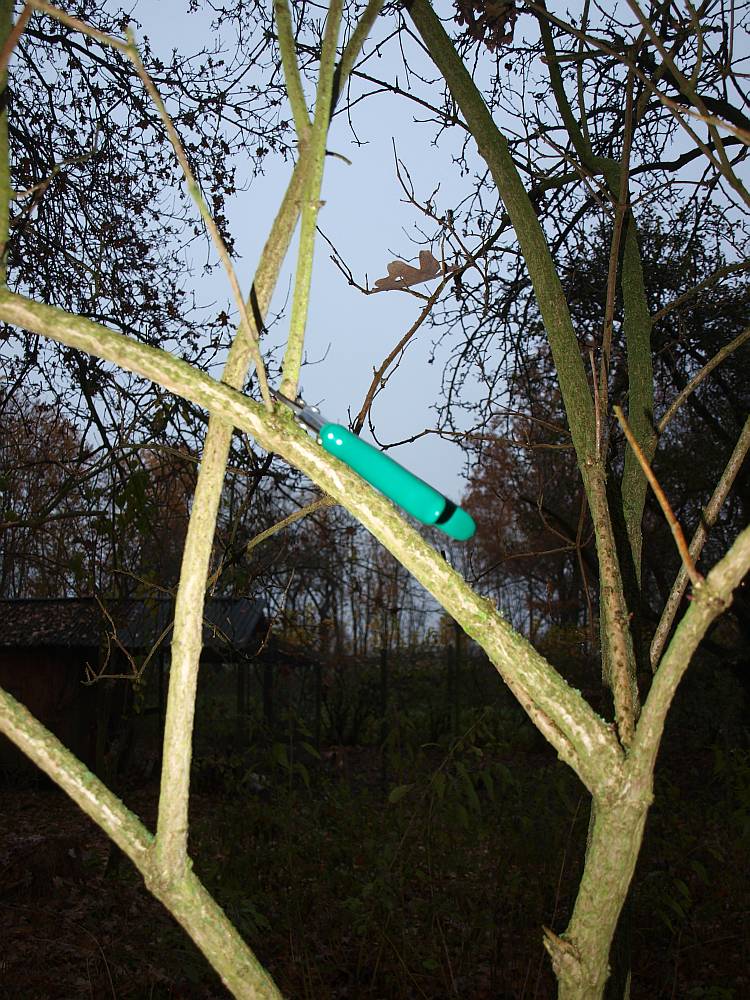

So, das angenehme mit dem nützlichen Verbunden und beim Angeln mittels Rosenschere ein paar Schaftrohlinge geerntet .
Mehrere Schneeballtriebe , Wildrose und einen Forsythie .
gem. Schneeball :
Wildrose:
bisherige Ernte :
So das war die erste Fuhre. Mal schauen was ich noch an Schneeball und anderem dazu bekomme .

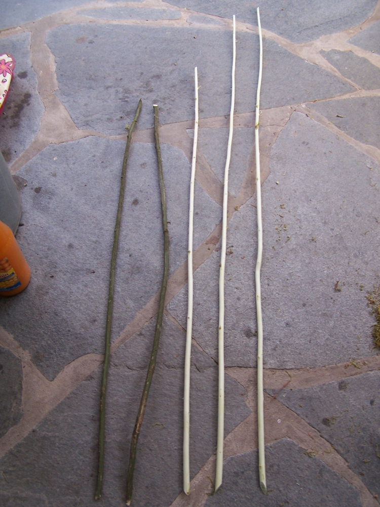

Ins Gelbe
Beiträge: 555

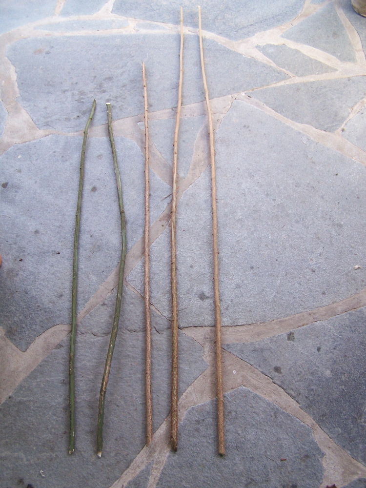

Haselpfeile: begradigt
So mittels HLP (Bild spar ich mir) hab ich die drei Hasellinge begradigt:
Die zwei Hartriegellinge werden schön mit Rinde im Freien und dann im Zimmer getrocknet.
Yellow
Zuletzt geändert von Ins Gelbe am 16.11.2012, 20:22, insgesamt 1-mal geändert.

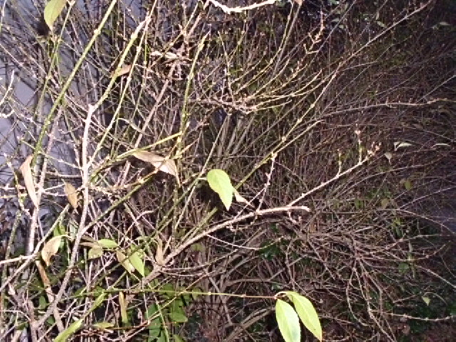

Forsythie , Nachtragsernte
Damit die einsame Forsythie nicht mehr einsam bleibt habe ich ihr noch um 20 Kollegen besorgt im Garten .
ganz rechts stehen auch noch 2 aus Pfeifenstrauch.

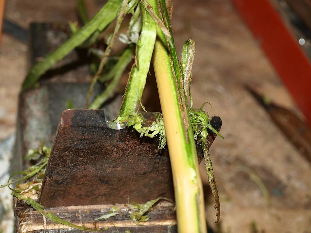

..und da baut sich der Jo gleich eine entrindungshilfe aus einem alten Hobelmesser , auch nicht schlecht :o

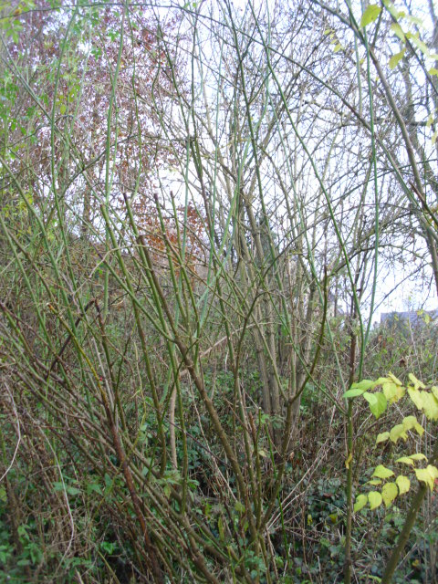

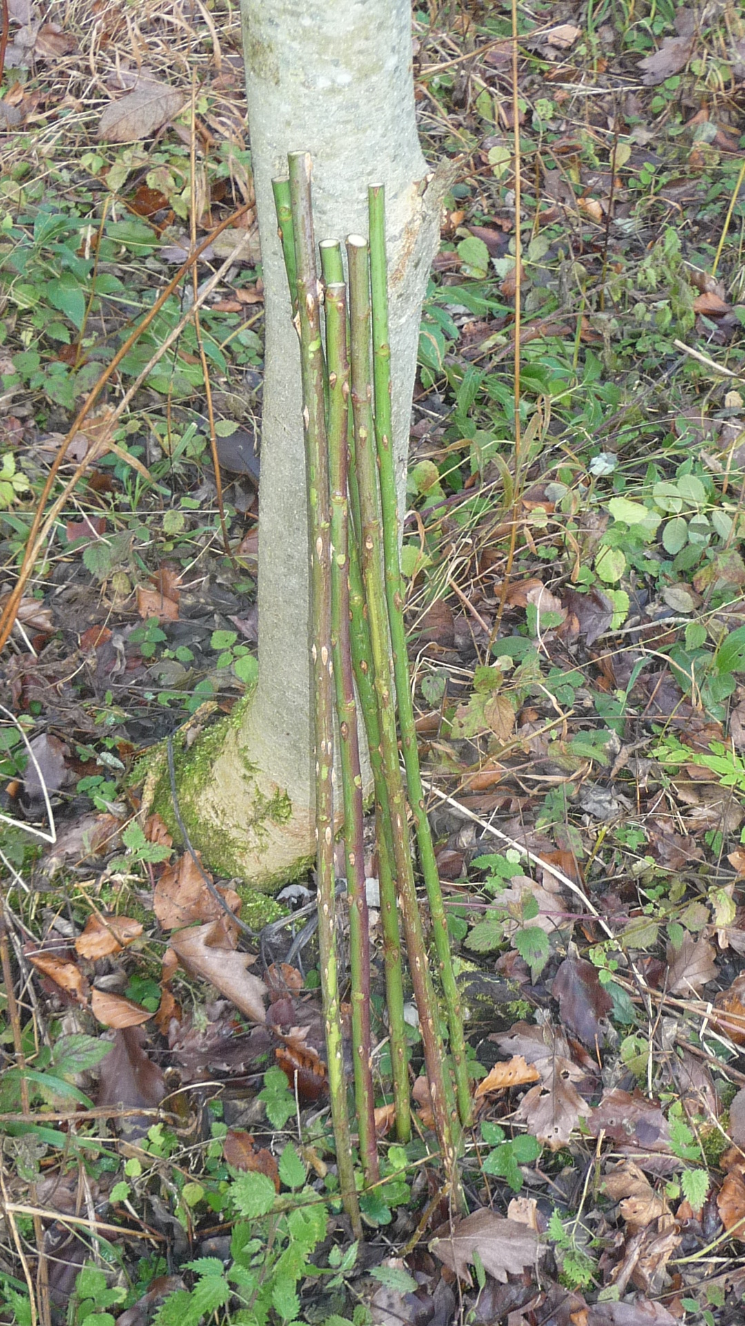

Ernte von "Wilder Rose" by skinwalker
Beitrag von skinwalker »
Ihr legt ja ein Tempo vor ....
also hier die Ernte der Rosentriebe :
Rosenstrauch am Waldteich
Rosenstrauch - wurde bereits von ein paar Wochen schon von mir heimgesucht ...
Jetzt werden grob die Stacheln (nicht Dornen !) entfernt ...
so, ohne Verletzungen alle Stacheln (nicht Dornen !) elemeniert !
Hier nochmal die Triebe (alle so um die 90cm)
Mit Malerkrepp gezähmt ! Jetzt erst mal 2-3 Tage trocknen neben dem Schwedenofen ...
nochmal das Wald-Idyll !
in ca. 3 Tagen gehts weiter mit dem Entrinden.
In der Zwischenzeit werden die restlichen "Zutaten" gerichtet ... ;)

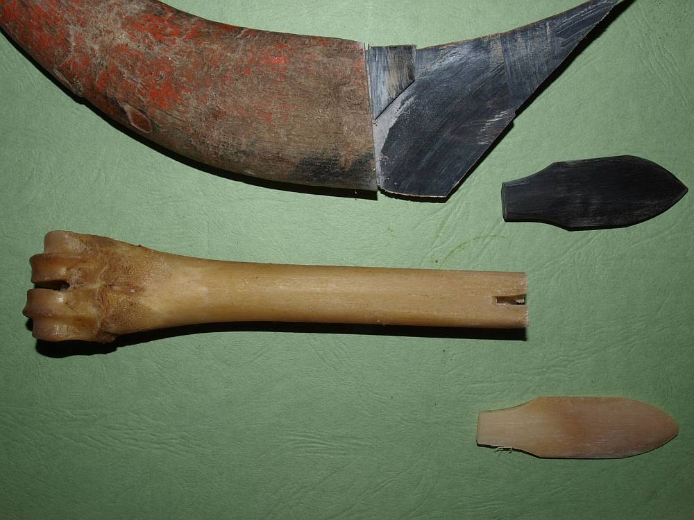

No. 2: Hollerpfeile-Pfeilspitzen-Rohlinge
Da die Schäfte ja ein Weilchen trocknen müssen, habe ich mich an die Spitzen gemacht.
Knochenspitzen aus dem Laufknochen vom Hirsch und als Pendant Hornspitzen aus schwarzem Büffelhorn. So von der Form her dachte ich an japanische Blattspitzen. Oder doch lieber geschmiedet und dann durchbrochen? ::)

Ha, Jo ist schon bei den Spitzen ...
Ich werde wie gewohnt normale Feldspitzen nehmen da ich auch beabsichtige diese Pfeile zu schießen :)
