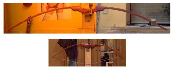

eben ist mein 1,60m-Experimentalbogen Nr. 2 fertiggeworden, draußen ist schon dunkel desswegen werd ich ihn über nacht beizen und morgen mal ausprobieren, das Tillern war interessant, ich hab mit der Reduzierung der Breite getillert, jetzt ist ein Arm wesentlich schmaler als der andere, ich schätze mal das liegt an den Latten - die sind aus 5 Schichten Buche zusammengeleimt und da weiß man ja nie wie die Fasern liegen
naja, hoffe das der Pfeil wenigstens 50m schafft, hoffe die Arme machen das mit

Re: Reiterbogen Osage/Robinie
Ohne allzusehr in die Details zu gehen
1. sooo schlimm sieht er nicht aus, da hab ich schon schlimmeres produziert
2. Die Sehne scheint mir etwas lang (bzw. die sogen Standhöhe zu gering - den Begriff erkläre ich absichtlich nicht, such mal dazu..)
3. der eine Wurfarm scheint etwas zu steif zu sein
UND GANZ WICHTIG: mach gescheite Bilder!! Eine Aufnahme im rechten Winkel zum aufgespannten Bogen. Stell dir ein rechtwinkliges Achsenkreuz vor (Schule, Geometrie...). Der Bogen liegt in der Ebene , die durch 2 Achsen aufgespannt wird, mt dem Griffstück im 0-Punkt, die Kamera auf der 3 Achse blickt entlang der Achse auf den Bogen!
Dann kann man mit dem Bild auch was anfangen! So sind die Bilder nur "Kür" - ohne viel Aussagekraft.

Ja der eine Wurfarm ist etwas steifer, hab schon (seitlich, also an der Breite) was weggetillert um eine gleichmäßige Biegung hinzubekommen
Ja sorry für die Fotos, hab gerade nur ne Webcam hier, mit meiner Digicam mach ich dann ab jetzt alle im Winkel und so
Hab die Standhöhe per Daumen eingestellt indem ich die Sehne gedreht habe - Gott segne SUFU!

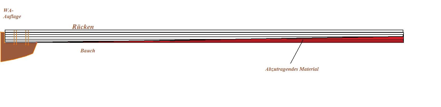

Moin...
Sieht noch nicht wirklich gut aus...
Auch bei einem Lattenrost wirst Du nicht umzu kommen, den wenigstens etwas über den Bauch zu Tillern.
Nur mit einem reinem Seitentiller ist es da nicht getan, die WA sind mittig noch viel zu steif (grün)und biegen dafür
Griffnah viel zu stark (rot).
Bruchgefahr !!
Nimm Dir einen Winkelschleifer mit Fächerschleifscheibe (80´er Körnung) oder einen Bandschleifer und trage ab den Stellen zum Ende hin gleichmäßig Material ab, so das eine leichte Schräge entsteht.
Gerade bei den Bettlatten kann man sich da in etwa an den einzelnen Laminatschichten recht gut orientieren...

@eddytwobows: Danke für den Tipp, wie stark sind denn die Latten die Du so verwendest (bzw. auf Youtube: "Bogenbau mit Glasfaser")? Meine waren 9mm stark, deine sind doch bestimmt 13mm oder so, oder? Mein Bogen ist jetzt genau zwischen der grünen und der roten Linie die Du auf mein Foto gemalt hast gebrochen, aber der Arm war da auch viel steifer als der Rest, vllt. n Ast eingearbeitet???

@eddytwobows: wenn ich bei dem bogen am bauch nach deiner vorlage weggetillert hätte, hätte er danach bestimmt nur noch 12# gehabt oder so, egal, den Tipp arbeite ich in Experiment 3 ein
