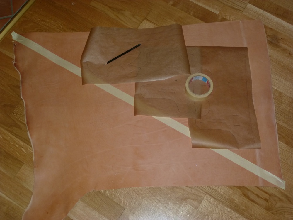

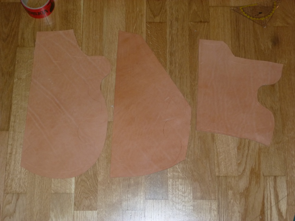

Derweil habe ich die Köcherteile um 1,5cm breiter gemacht - einfach an der geraden Seite zugefügt. Hintergrund ist, dass der Köcher ja nicht aus drei flachen Lederteilen besteht, sondern durch den noch fehlenden Boden einen ellipsenartigen Querschnitt erhalten soll. Dadurch rücken die beiden Seitennähte näher aneinander - und dann wäre es eng mit den Banderolen geworden.

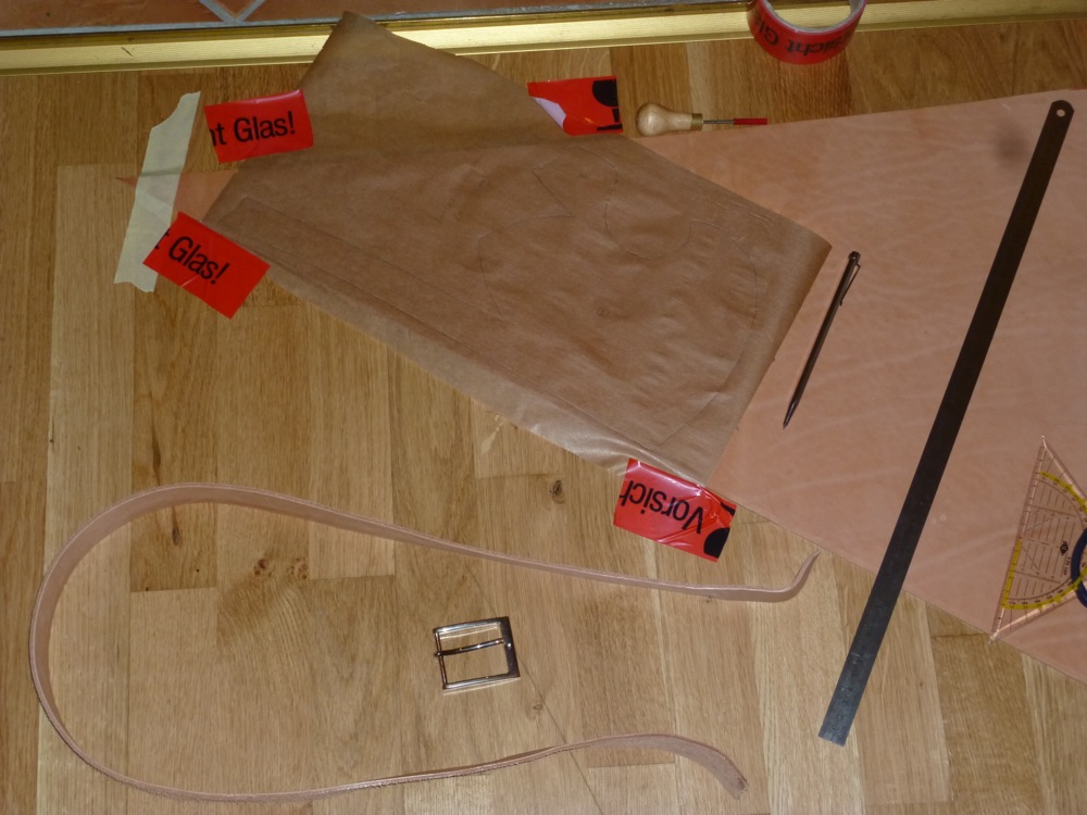

In das Blankleder habe ich erstmal den Gürtel gelegt, einmal diagonal durch. Die Skizzen habe ich auf Backpapier übertragen und dieses dann auf dem Leder so verteilt, dass möglichst wenig Verschnitt bleibt:
Dann Leder anfeuchten, alles fixieren und mit einem Griffel durchpausen:
Hier die drei eingezeichneten/eingedrückten Teile, grob vorgeschnitten:

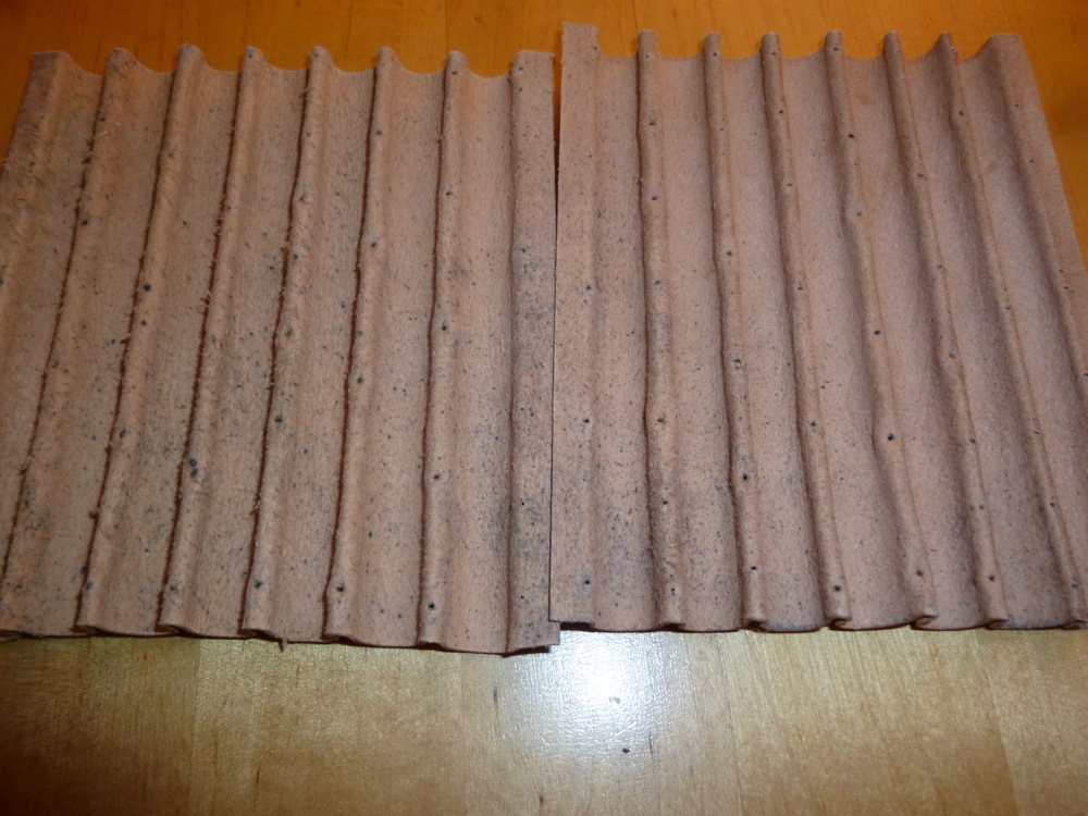

Hmmmmmmmm. Wie schnell schimmelt Blankleder denn so?
Habe mir die Banderolen von unten angeschaut, sehen so aus:
Diese Pünktchen waren vorher nicht da...
Falls es wirklich Schimmel ist, kann man irgendwas dagegen machen? Mikrowelle? ::)
inge
Beiträge: 2982
Hat gedankt: 75 Mal
Hat Dank erhalten: 15 Mal
Re: Projekt Seitenköcher/Reiterköcher türkisch-polnisch
Beitrag von inge »
Aus dem Bauch raus würde ich sagen mit Essigwasser abreiben. Wie beim Kühlschrank.

Derweil habe ich die drei großen Teile des Köchers zugeschnitten. Passen recht gut übereinander. Das obere wird noch punziert.
Ansonsten denke ich über eine Zierlinie rund um den Rand nach. Den Rand werde ich nach innen hin jew. anschrägen, damit der elliptische Querschnitt "von alleine" rauskommt.
