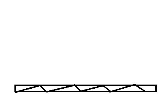

Bei 6mm Baustahl und der Menge der benötigten Teile -> Laubsäge mit Stahlsägeblätter (Schneidöl benutzen).
Braucht halt seine Zeit, ist aber am ungefährlichsten.
Variante 2: Form grob mit der Flex ausschneiden (Schutzbrille; Handschuhe und Gehörschutz + wirklich festen Schraubstock) und dann mit Schrupp- und Schlichtfeile ran.
Außer Du kennst wirklich jemanden, wer dir die Teile schnell mal auslasert/erodiert. Für die Menge setzt sich aber wirklich nur ein guter Bekannter dran (oder es kostet etwas mehr).

ich würde die 8 Stücke wegschmeißen und mir ein Stück Bandstahl besorgen. Dieses wird dann wie folgt geschnitten:
den Rest mit der Feile oder Schruppscheibe

Die groben Dreiecke die weg können abflexen und rest mitm Schleifbock und gut is !
Lass aber beim Schleifbock die Handschuhe weg und unbedingt die Schutzbrille auf !!! UVV
