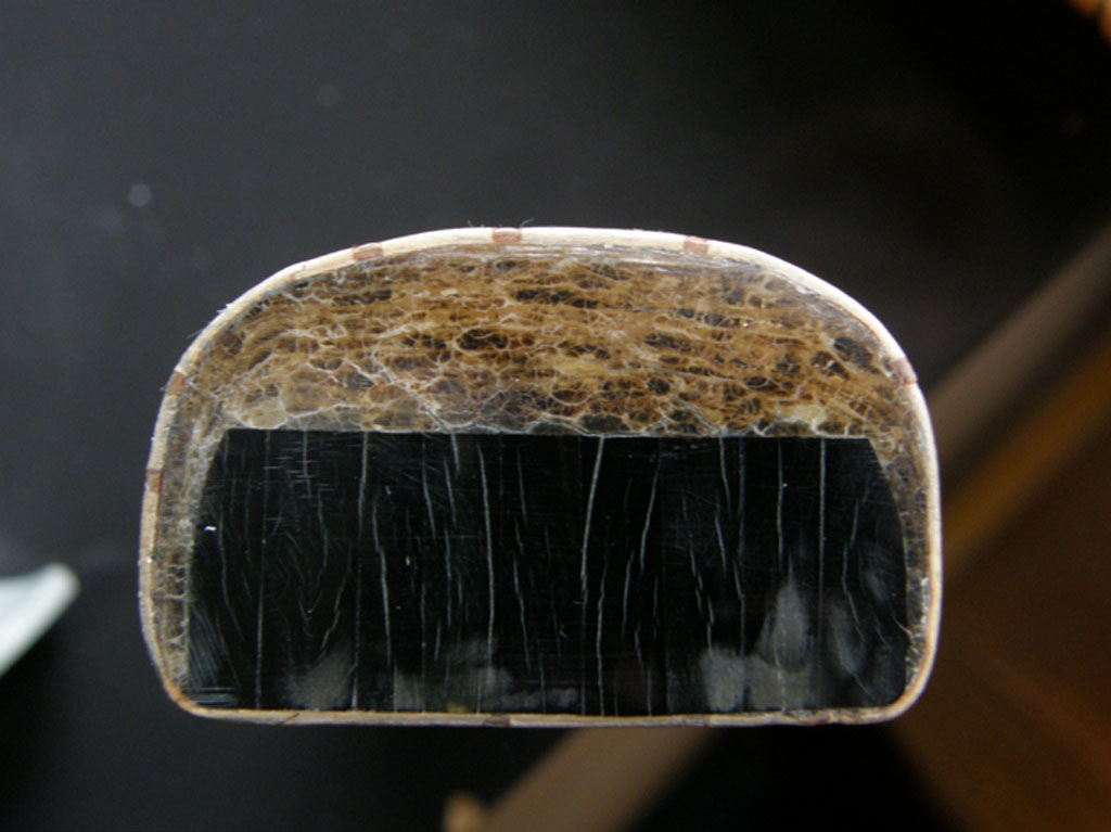

Wie gewünscht das Bild eines Querschnitts. Ich habe keine Kosten und Mühen gescheut um ein derartiges Bild zu bekommen
Es stammt von einem meiner frühen Bögen aus dem Jahr 2007, der aufgrund eines "Fehlverhaltens" nun als als Anschauungsobjekt herhalten muss. Die Hornstreifen hatte ich damals übrigens noch nicht verzahnt....
Baumi
Baumi

Danke für den Querschnitt, aber allzuviel kann ich nicht erkennen. Ich brauche es etwas größer für meine altersschwachen Augen, ungefähr so:

@Baumi: Vielen Dank! Das reicht so!
Dazu folgenden Tipp: Den Sehnenbelag dichter packen. Dies erreicht man durch Pressen: Umwickeln mit Hosengummi. Die Technik hatte ich schon öfter beschrieben. Falls unklar, bitte noch Hinweis.
Das Horn sieht gut aus, Klebung auch.

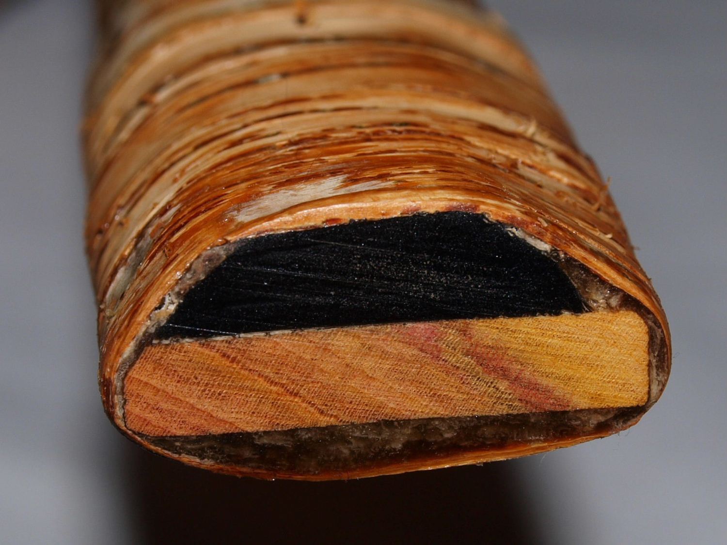

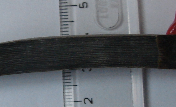

- Könnte man Deiner Meinung nach die Hornstreifen mit flachen, *nicht* ineinandergreifenden Rillen versehen (0,5 mm breit und 0,7mm tief) und dann aufeinander leimen? Jano hat nämlich Schwierigkeiten, die Hornstreifen mit ineinandergreifenden Rillen zu versehen. Auf dem Foto sind seine jetzigen Rillen abgebildet. - Falls Du ineinandergreifende Rillen verwendest - wie breit und wie tief sind sie?
- Welchen Winkel für die dicken Enden der Hornstreifen würdest Du empfehlen, um sie längs zu verbinden? (siehe zweites Foto) Grüße und Dank,
Kann ich nicht sagen - ich mache meine Rillen mit einer Zahnklinge. Die Klinge ist handelsüblich (Tiefe etwa 1mm....)
Eine Empfehlung möchte ich nicht abgeben - wie gesagt, es ist wichtig, dass die Spleisse so lange wie möglich sind. Beim Bau richte ich mich nach dem mir vorliegenden Material, da ergeben sich dann die Längen nach Bedarf.
