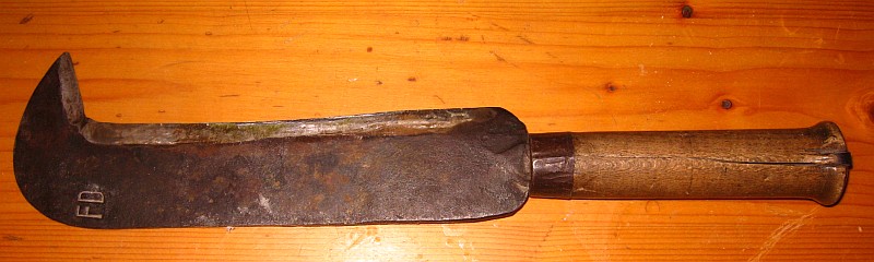

Ich habe mir auch so ein Teil angeschafft. Eine giftiges kleines Ding und echte Empfehlung. Ich habe auch Rabes Tip zur Befestigung der Griffe befolgt und diese verkeilt und eingegossen. Bis jetzt hatte ich diese noch nicht in der Hand, obwohl ordentlich Späne geflogen sind. :D
Für die Grobarbeit habe ich dieses Messer hier, von dem ich allerdings den Namen nicht weiß:
Ich gebrauche es mal wie eine Machete, mal wie ein Ziehmesser. Hat schon etliche Jahre auf dem Buckel, der Stahl ist exzellent. Auch damit fliegen die Späne ganz ordentlich.

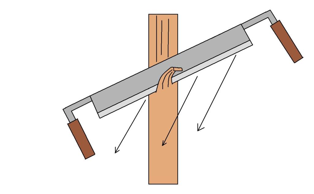

Das wichtigste ist ein scharfes Ziehmesser... auch die günstigen aus dem Baumarkt sind durchaus zu gebrauchen,
sofern man sie vernünftig anschleift und schärft...
Das zweite ist, wie schon gesagt wurde, daß Messer vernünftig und sinngemäß zu führen,
d.h. das MESSER, bzw. die KLINGE soll schneiden und für den Bogenbauer arbeiten, nicht umgekehrt...
Das erfordert zwar ein bißchen Übung, aber wenn man dranbleibt, entwickelt man sehr schnell ein Gefühl dafür und
das ganze geht dann immer schneller und leichter von der Hand...
Ich hab die Skizze zwar schonmal vor kurzem gepostet, aber was solls... ;) :)

@ Palmstroem: So'n Teil kenne ich als Hippe oder Gertel, auf Englisch heisst es "Billhook" (=Schnabelhaken). Aus irgendeinem Grund sieht man es manchmal als "Schweizer Gertel" bezeichnet. Mein Vater hatte so eins zum Hecken schneiden, ich frag mich, wo es hingekommen ist. Kann ich mir gut vorstellen, dass man damit Spaene zum Fliegen bringt...
