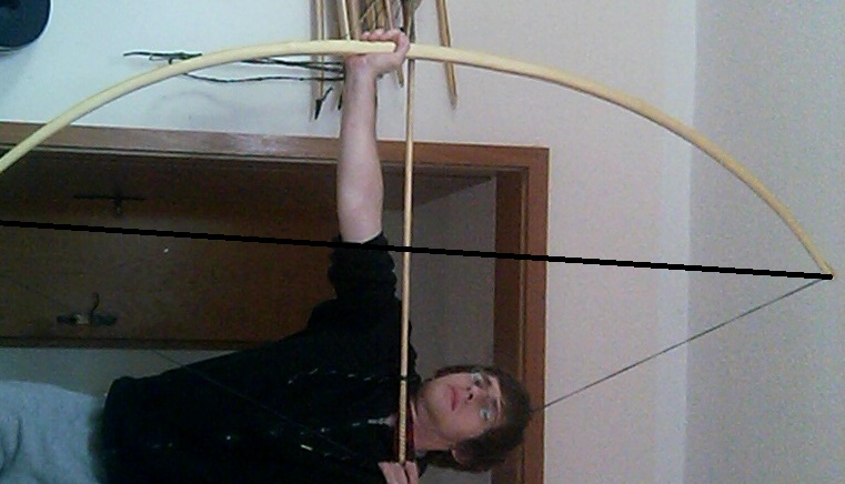

Noch schnell m2c
Des Bild hab ich noch nachm Einschießen mit 31". Ich selber ankere nicht so lang deswegen kann sich noch n bischen Set reingedrückt haben... Sollte sich aber im Rahmen halten.
Sofern sich der Tiller nicht alzu sehr verändert hat müsste das ganze an der Perspektive liegen...
Lord Hurny wenn sich mehr verändert dann gib mir bitte bescheid dann schau ich was ich für ne Lösung find :-[
Wilfrid (✝)
Beiträge: 6165
Re: Bow Swap 1, Tom Tom
Beitrag von Wilfrid (✝) »
nö, nix Perpektive ...
Aber wenn er gut schießt und nicht tritt, laßt ihn so. Ansonsten den uWa außen etwas mehr rumziehen

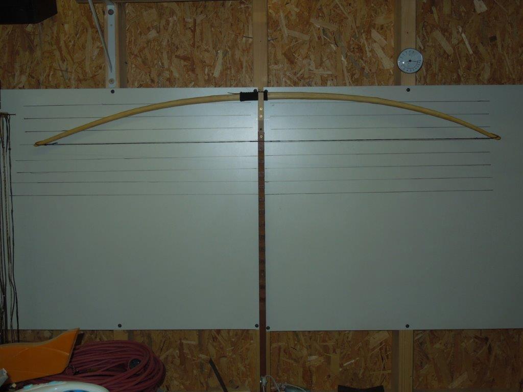

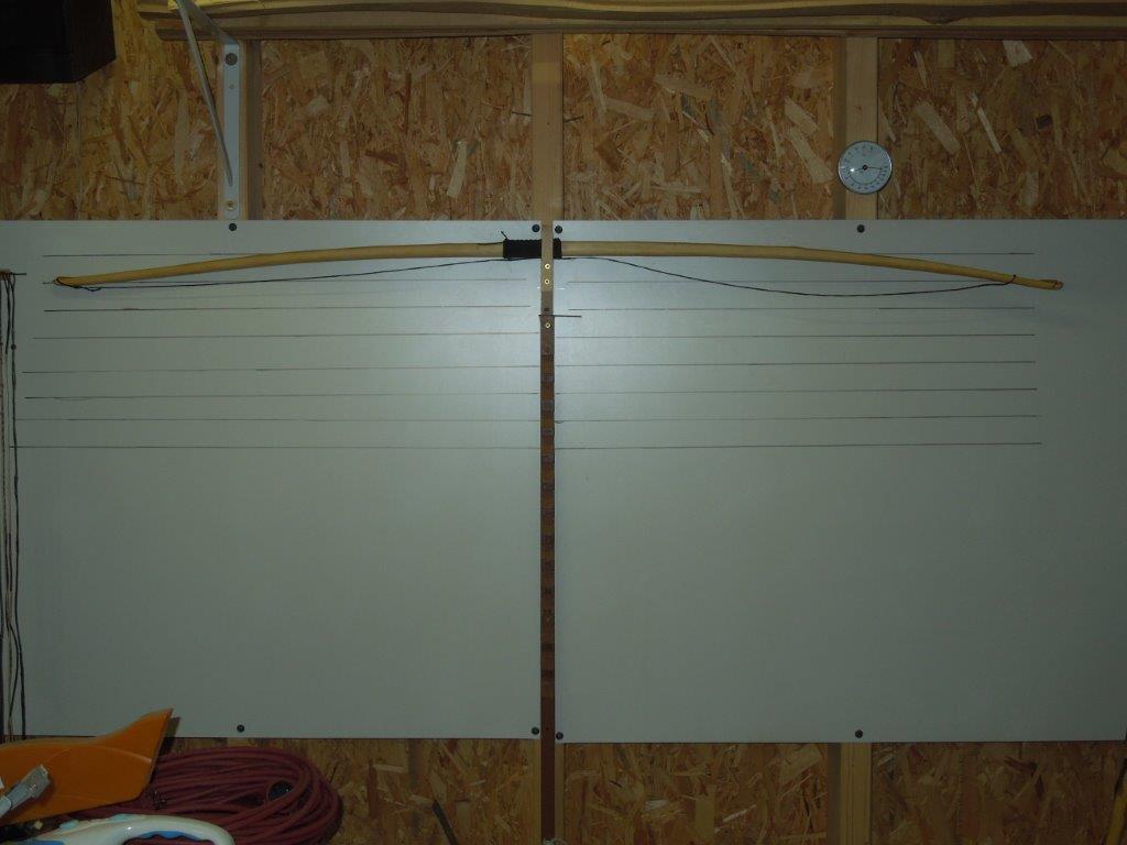

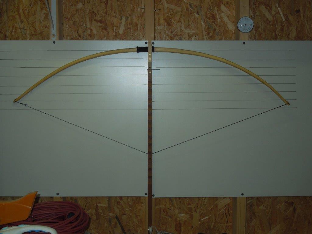

Sodala, hier ein paar Bilder von der Tillerwand - perspektivische Fehleinschätzungen sind somit ausgegrenzt:
Standhöhe, 16,5cm
Standhöhe, 16,5cm
Auszug 27"
Auszug 27"
direkt nach dem Abspannen

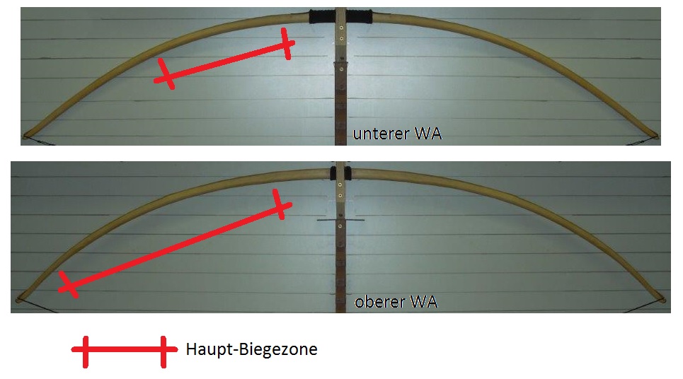

Ich werde das jetzt doch etwas zu steife letzte Drittel des unteren WA (links) nachtillern und etwas mitbiegen lassen.
Vielleicht kann mir ja einer von euch eine Elipse drüber legen, um das noch etwas besser zu veranschaulichen.

Ich würde auch sagen, daß das linke Wurfarmende etwas mehr biegen könnte, würde ich aber nur ganz vorsichtig rangehen.
Beiträge: 22810
Hat Dank erhalten: 241 Mal
Da links die Biegezone fast nur halb so lang ist, muss die sich deutlich stärker krümmen.
Das ist riskant für die langfristige Haltbarkeit!

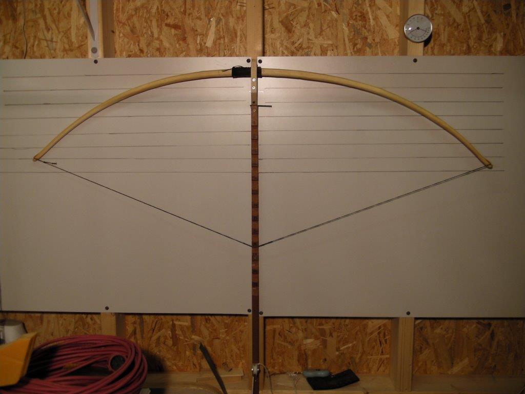

Sodala, die äussere Hälfte des unteren WA nachgetillert und gut iss.
Er hat jetzt 77# bei 31" Auszug, er war also ursprünglich eher bei 85# bei 32" ;) . (Vielleicht ist aber auch nur die Kälte)

Ach so, hier noch das aktuelle Bild:
26" Auszug
26" Auszug
